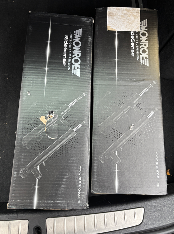

Stuki w zawieszeniu
Skusiłem się i ja i u mnie to też amortyzatory stukały. Ciężko je kupić, Monroe wypuszcza je dosłownie sztukami. I chyba co dostawa, to drożej. Teraz np. tylnych nigdzie w sklepach nie ma, czas dostawy może w grudniu i ceny też już pod 2 stówki wyższe.
F34 335d xDrive bez koloru :)
Ciężko je kupić, ale udało się i tak, to amortyzatory u mnie stukały, wiec tej zagadki już jest koniec ?
