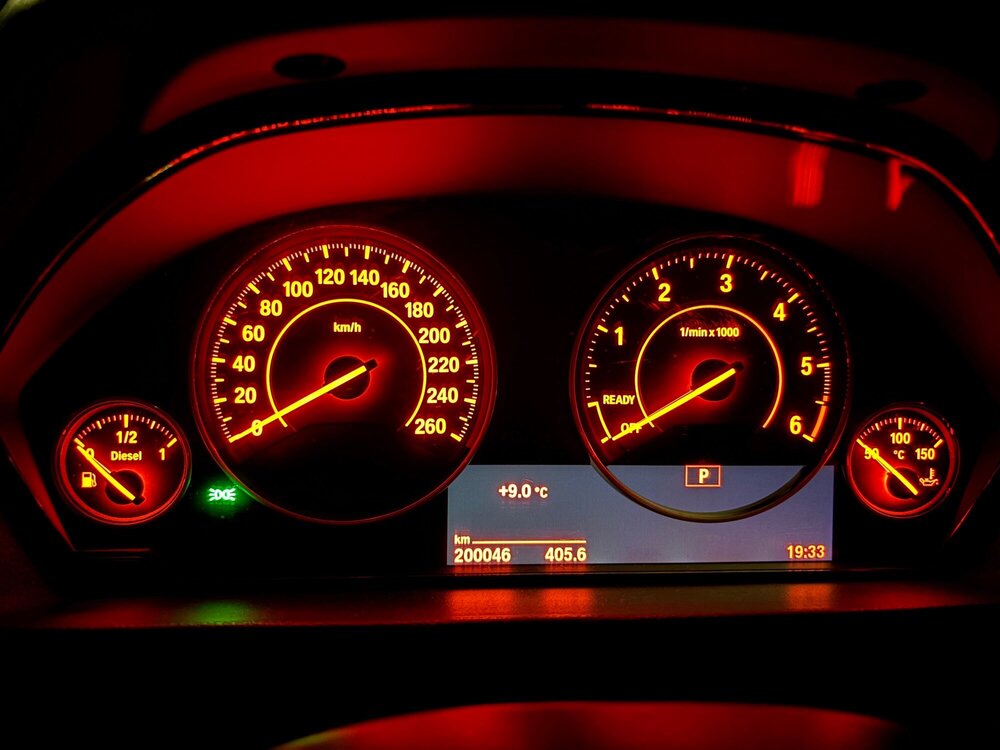

Przebieg 201900km, serwis olejowy zrobiony, uszczelki podstawy filtra zmienione, nic nie cieknie i oby tak zostało ?

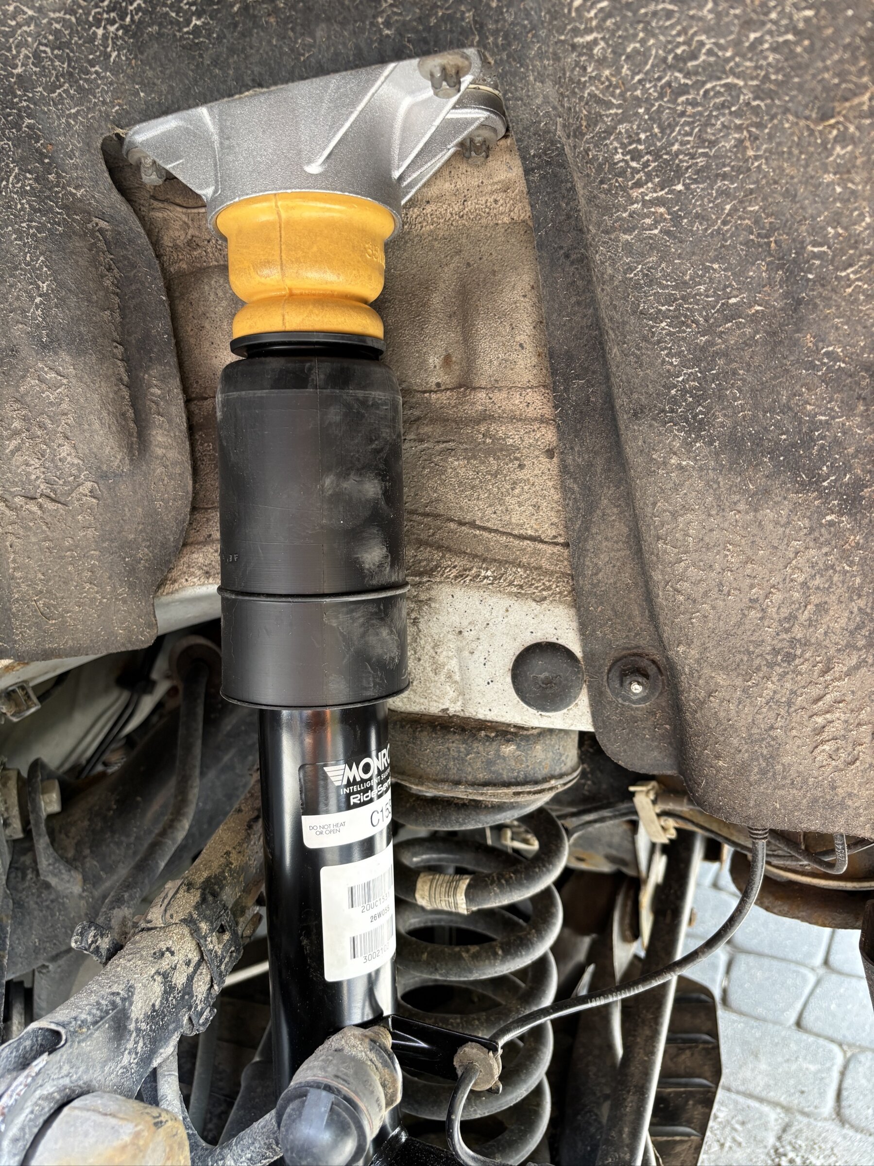

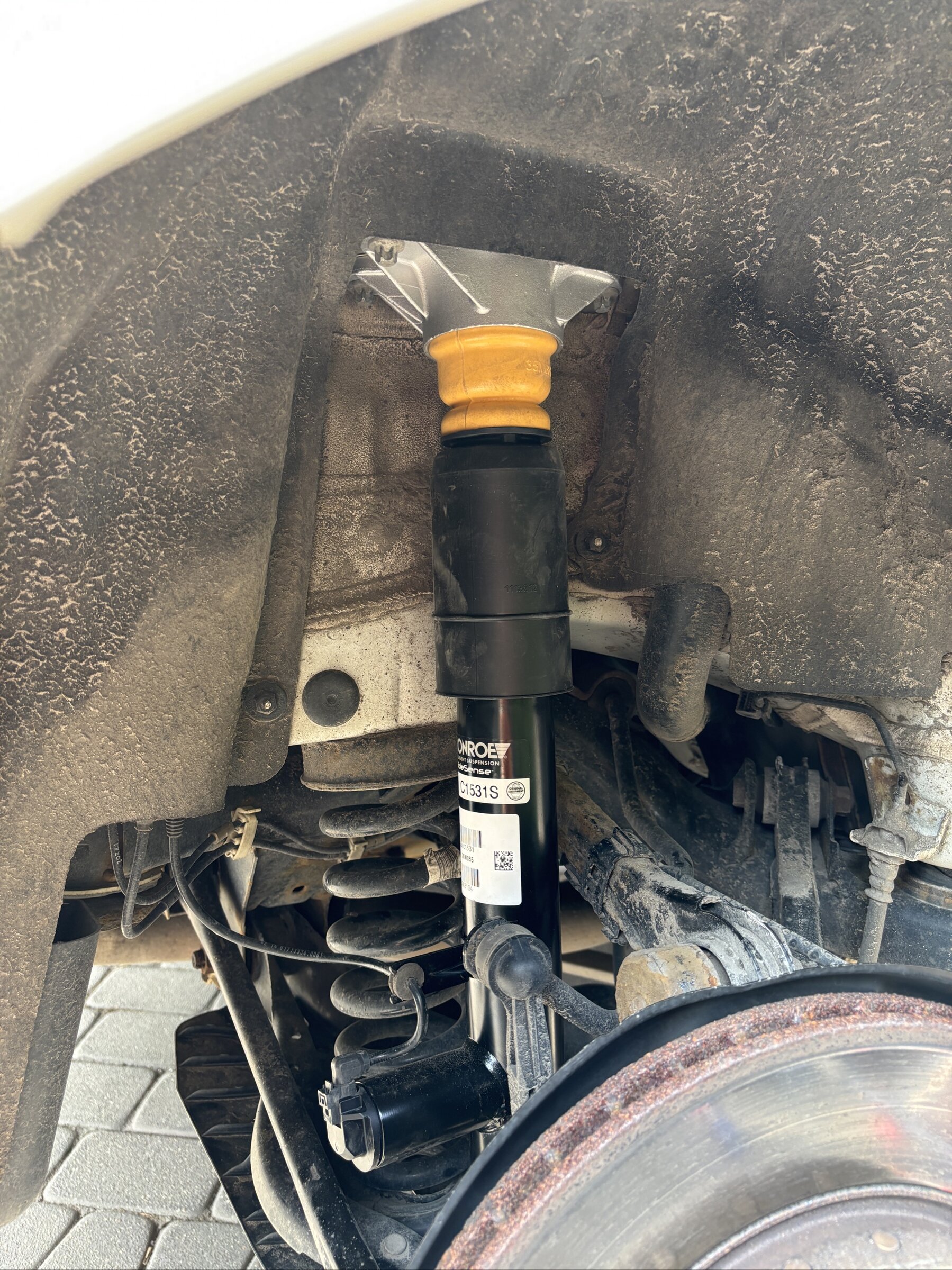

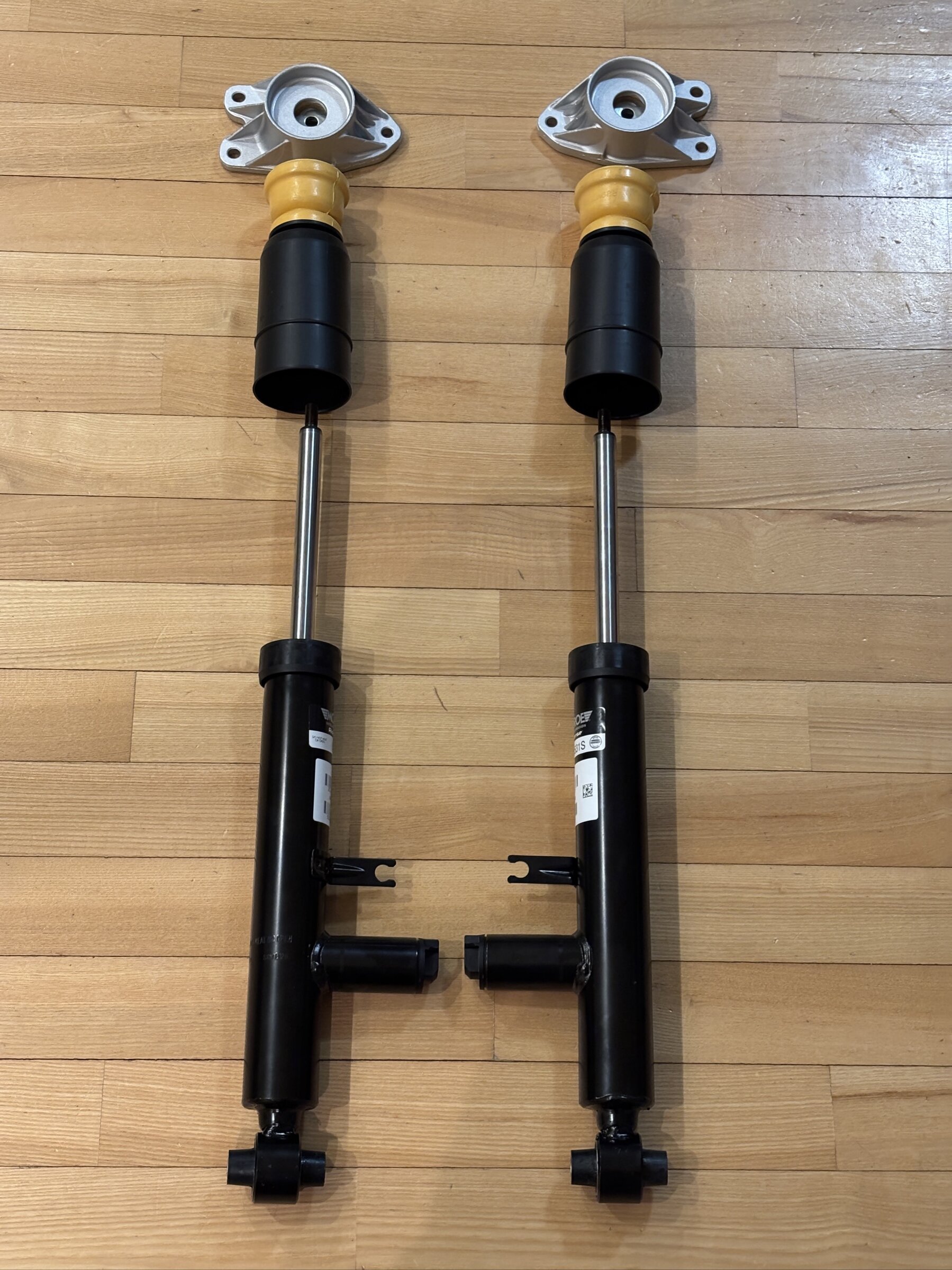

Czaję o co chodzi, bo dopóki ich nie było, to się gryzłem czy wywalić ponad 5kPLN na przednie amortyzatory, bo być może to one stukają same w sobie. Gwarancji nikt nie dawał, ASO też nie, więc średni byłby to interes wymienić działające amortyzatory na drugie działające, a dźwięk by pozostał ?
F34 335d xDrive bez koloru :)
Tak. Gdzieś kiedyś ? czytałem o wielkim prawdopodobieństwie, że to jest to, co idzie na pierwszy montaż. Ale certyfikatu na to nie ma ? Na tym zdjęciu widać dalszą część kabelka? Oprócz OE (za chory hajs) są jeszcze Bilstein B6 Damptronic. Ale wcześniej wymieniałem przednie w ciemno (bo były OK, tylko stukały), więc chciałem bardziej w "podobie" OE.

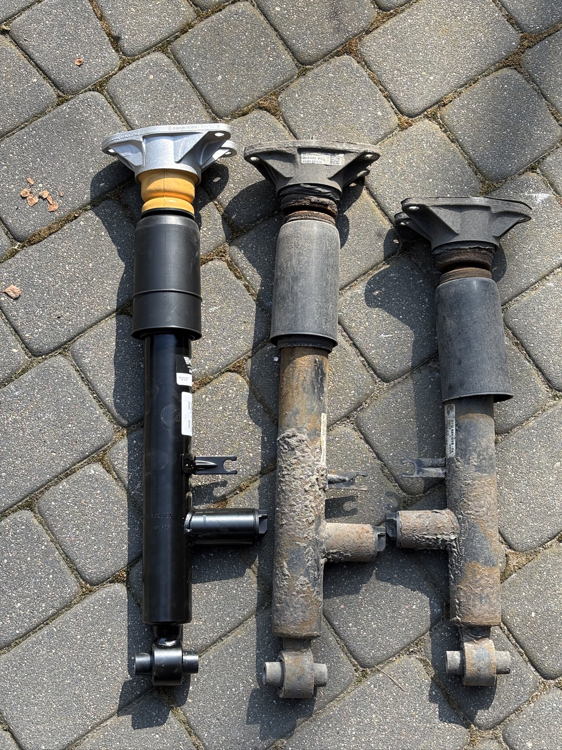

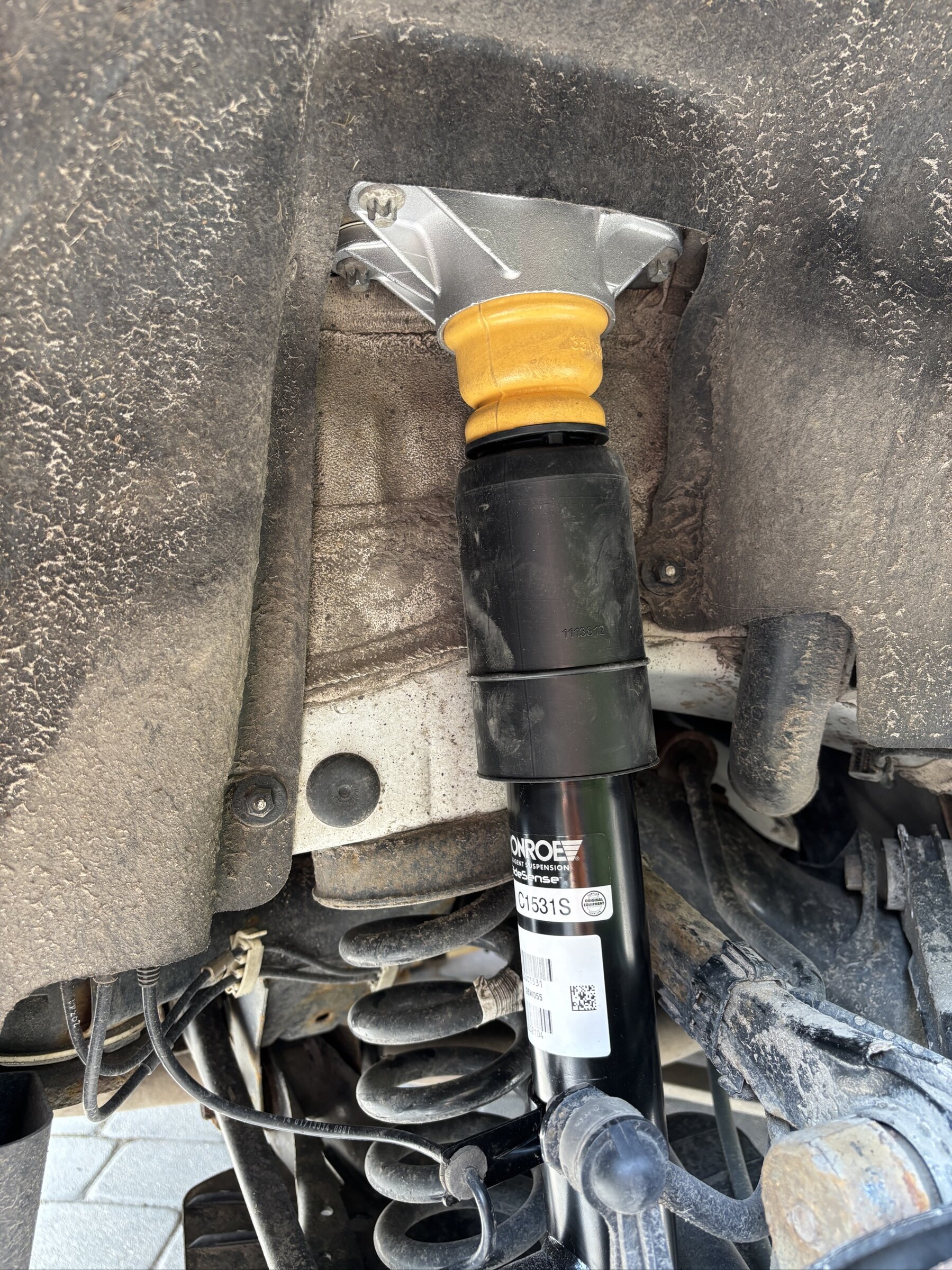

Natchniony trochę wiosną, trochę robotami @Kuj0na ;) sprawdziłem jak tam odboje na tylnych amorach, bo od roku leżały w garażu na półce i czekały na chęci... A tu się okazało, że amortyzatory zabite... prawy całkowicie, lewy dawał oznaki życia... Przebieg 200 tys. km Do pary z przodem wleciały Monroe RideSense, odboje i górne mocowania Sachs. Jakoś znów bardziej polubiłem to auto... ? humor popsuło tylko zatankowanie po robocie za 450zł.... ?
