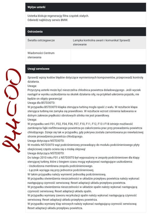

- Błąd 2BBA00 czujnik cząstek stałych, sygnał temperatury: nieprawdopodobne

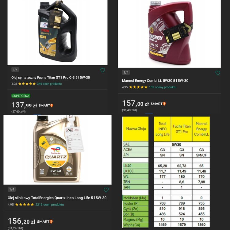

- F30, F31, F34 jaki olej do silnika
Obejrzyj kilka razy i sam dobierzesz sobie olej. Ja mam DIESELa ,zależy mi na ochronie silnika + ten ebany DPF. Wybrałem olej który ma więcej BORU. MOLIBDEN podobno może się odkładać dlatego postawiłem na ten pierwszy pierwiastek. Wymieniam olej dwa razy w roku , średnio co 7500 km. Total Energies Quartz Ineo Long Life 5W-30 cenowo wychodzi korzystnie ok 31,- zł za litr.- BMW f11 2.0 n47 184km - Błąd 2a8b00
I Na początek sprawdź ciśnienie wsteczne na czujniku DPF. Rano na włączonym zapłonie powinno wskazywać.... -1 lub 0 lub +1. Zrób pomiar test ciśnienia wstecznego gdy rozgrzejesz auto do temperatury roboczej. Test wykonuje się w aplikacji BTool . _________________________________________ Ostatnio czytałem o innym sposobie sprawdzania filtra DPF... - rozgrzany silnik - wbity 7 bieg - obroty 2000 i pedał w podłogę do uzyskania 4000 obr/min. Ciśnienie wsteczne nie powinno przekroczyć 400mbar. _________________________________________ Jak rozgrzejesz auto porównaj ciśnienia - ciśnienie atmosferyczne do ciśnienia atmosferycznego przy czujniku DPF. W opisie błędu masz zbyt dużą różnicę, powyżej 60 hPa. _________________________________________ Sprawdź ile masz oleju silnikowego, ile płynu chłodzącego? Zobacz jakie masz temperatury po dłuższej jeździe, płynu chłodzącego, oleju silnikowego i oleju w automatycznej skrzynki biegów? _________________________________________ Jeśli nie działa ci klimatyzacja to również nie działa ci wiatrak na chłodnicy. Najprawdopodobniej wiatrak włącza ci się gdy przekroczysz temperaturę płynu chłodzącego 98°C? Oleju silnikowego nie pamiętam jak i w automatycznej skrzyni biegów. Ja jak jeżdżę po mieście w korkach beż klimatyzacji to po ok. 15 - 25 km jazdy tempera oleju w automatycznej skrzynki biegów dochodzi do 100°C. Oczywiście może pójść wyżej ale od jakiegoś czasu , gdy ASB uzyskuje 90°C to włączam klimatyzację aby wiatrak chłodnicy obniżył temperaturę oleju. Temoeratura pracy oleju w ASB to 80°C. Wszystko powyżej tej granicy wpływa na szybsze starzenie się oleju. Jeśli, powtórzę, jeśli przekroczyłeś temperaturu oleju w ASB , tak jak to pokazuje opis błędu to ja na twoim miejscu wymienił bym olej w ASB I pomyślał o oleju silnikowym? Płyn chłodniczy też bym wymienił w szczególności, że masz podniesioną moc a chłodzenie to podstawa.- Klema IBS ładowanie

500°C to za mało w czasie wypalania ...... - Błąd 2BBA00 czujnik cząstek stałych, sygnał temperatury: nieprawdopodobne
