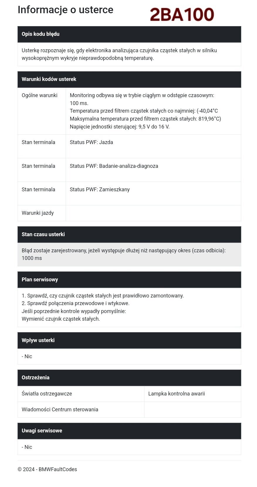

Kod silnika B47, bezpiecznik sprawdzony i profilaktyczne wymieniony,a z błędów to takie
2BA100
Particle sensor, diagnostic feedback: meander
temperature measurement, electrically defective
27AB00
Internal DDE control unit (cyclical authentication): data
record check not OK
2BA100
27AB00
record check not OK

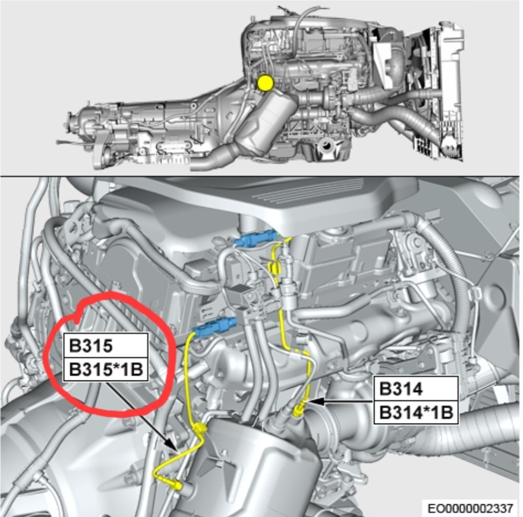

Rezystancja czujnika temperatury spalin przed DPF B315 jest zależna od temperatury i waha się od 96 kΩ do 32 Ω. Odpowiada to temperaturze od -40°C do 800°C.
Jeśli błędy  dotycz tego czujnika to ja osobiscie sprawdził bym jakość przewodów jak i sama kość czy umieszczone w niej konektory nie są porozginane ( brak dobrego styku z pinami ). Jeśli wszystko będzie OK to podłącz do kości czujnika miernik elektroniczny z nastawieniem na pomiar rezystancja. Odpal auto i obserwuj miernik czy rezystancja spada najpierw z kOHM do OHM. Jeśli wraz ze wzrostem temperatury spalin rezystancja będzie spadała to najprawdopodobniej czujnik jest sprawny. Oczywiście dobrze by było  to sprawdzić gdy temperaura spalin byla by dużo wieksza  aby mieć 100% pewność.  Jesli wszystko bedzie ok to należało by szukać userki głębiej,  chodzi o przewody które dochodzą do kości A460*11B pin nr. 12 ( szaro - biały ) i pin nr. 13 ( brązowo - zielony ).

Screenshot_20240301_113909_Chrome.thumb.jpg.9df4959d78112c3d72e8bf9a5885e59a.jpgScreenshot_20240301_114024_Chrome.jpg.c4a05b039e4bff71310baaa72f00c692.jpg

Wcześniej wspominany czujnik temperatury jak i sondy są blisko siebie. Zobacz czy jakiś gryzoń nie uszkodził Ci przewodów ? Zwróć również uwagę czy we wtyczkach od tych czujników nie ma oleju napędowego ON? Na pewno należało by sprawdzić czujnik temperatury I ciśnienia oleju napędowego ponieważ ma on wadę i przepuszcz ON  który dalej idzie do komputera auta zalewając go i dalej innymi przewodami ON le i do czujników. Muszę sprawdzić czy czujnik temperatury I ciśnienia ON jest w tej samej kości co reszta czujników opisanych w tym temacie.
Jeśli ten czujnik temperatury I ciśnienia puszczą to oeracja naprawy może być bardzo kosztowna.  Jest mnóstwo filmików na ten temat na YouTube.

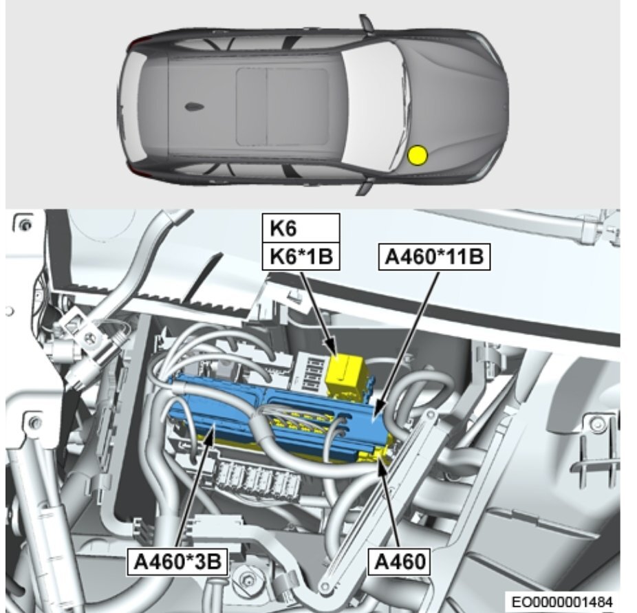

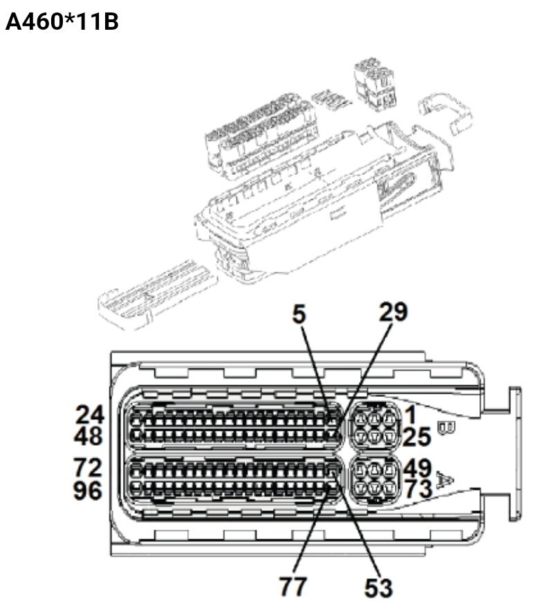

Tak wiec, wszystkie wcześniej wpomniane czujniki wraz z nieszczęsnym czujnikiem temperatury I ciśnienia ON wchodzą to tej samej kości komputera auta . Jest ona pokazana na początku tematu A460*11B
