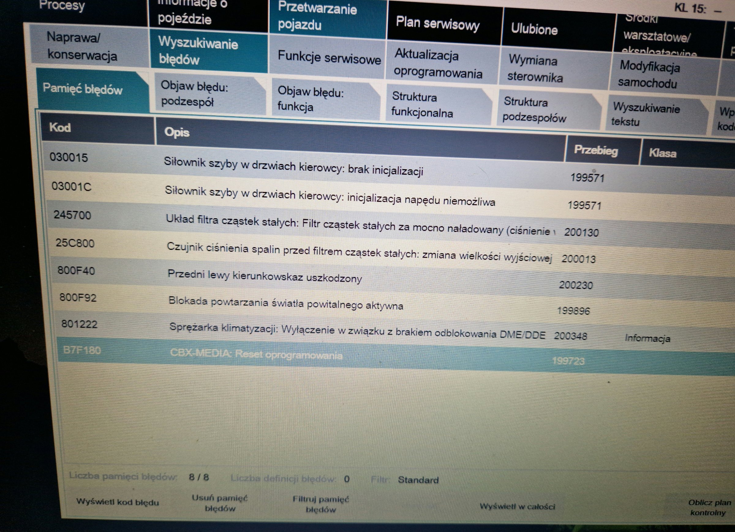

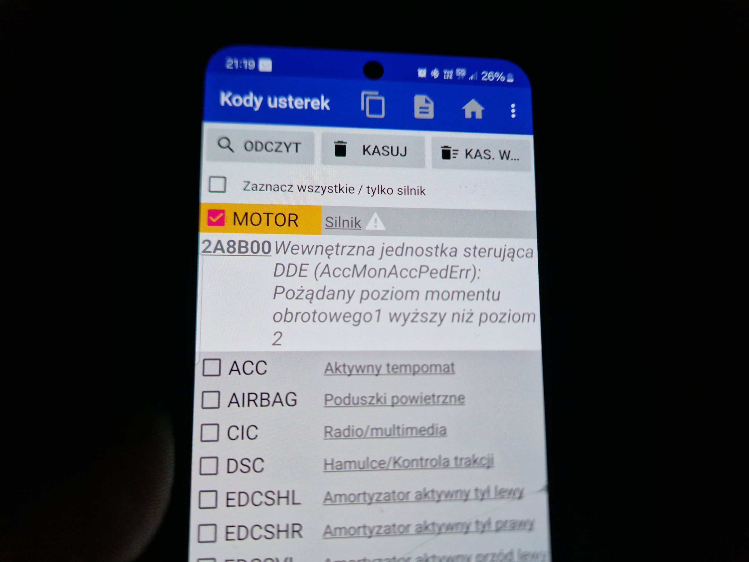

Witam wszystkich. Około miesiąca temu zakupiłem f11 n47 184km. Po zakupie okazało się że auto ma zmienioną mapę i wypluwa 450 niuta czyli około 220 koni (według bimmer tool) i problem w tym że kilka dni temu w bimmer tool zaczął wyskakiwać błąd 2A8B00 dodam że po podłączeniu isty w DDE błąd nie wyskakuje, czy przez błąd auto może wchodzić w tryb awaryjny i zmniejszać mu moc? Czy w tym przypadku pomoże aktualizacja sterownika DDE tak aby wrócił do oryginalnych wartości? Czy błąd ma negatywny wpływ na pozostałe podzespoły silnika czy pokazuje go na zasadzie "jest bo jest"
Dodam że z zdjęcia niżej uporałem się z DPF w którym był problem z czujnikiem różnicowym spalin oraz pozostałymi błędami lecz 2a8b00 w iście nie wyskakuje.20240306_211859.thumb.jpg.cd94c8f3eb4f67279911c3b505d91dbd.jpg20240304_174425.thumb.jpg.1cf3032afa9957008e734770187b8683.jpg
Ja bym zaczął od upewnienia się że DPF jest drożny, bo tu pokazuje że nie jest. Trzeba go przepalić parę razy i zresetować/zarejestrować na nowo. Jeśli nie jest zawalony na amen to powinno się udać

Dpf jest na 100% sprawny, dodam że był już prany, popiół w dpf to 1,9g i wypala się tak jak trzeba. Tak kierunki są ?? błąd jest przez to że mam led ?
No dobra ale ten błąd od zapchanego dpf z tego co ja odczułem u siebie wprowadza też auto w tryb awaryjny, choć mogę się mylić

Witam cię, problem z dpf jak na razie rozwiązany, bardziej chodzi mi o błąd związany z za wysokim momentem obrotowym, czy ma on jakiś wpływ ogólny na auto, za jakiś czas pojadę na poprawę mapy, ale jeszcze mam do roboty turbinę, koło pasowe itp.

Witam. Chciałem dać znać że jak na razie problem błędów ustąpił. Błędu 2A8B00 pozbyłem się wgrywając serię mapę, ale błąd z ciśnieniem pozostał - dopiero po wymianie turbiny, wyciągnięciu kolektora z powodu zerwanej śruby z czujnika cisnienia w kolektorze, wymianie wszystkich podkładek, uszczelek itp. Błąd zniknął i jak na razie nie powraca. Pozdrawiam.
