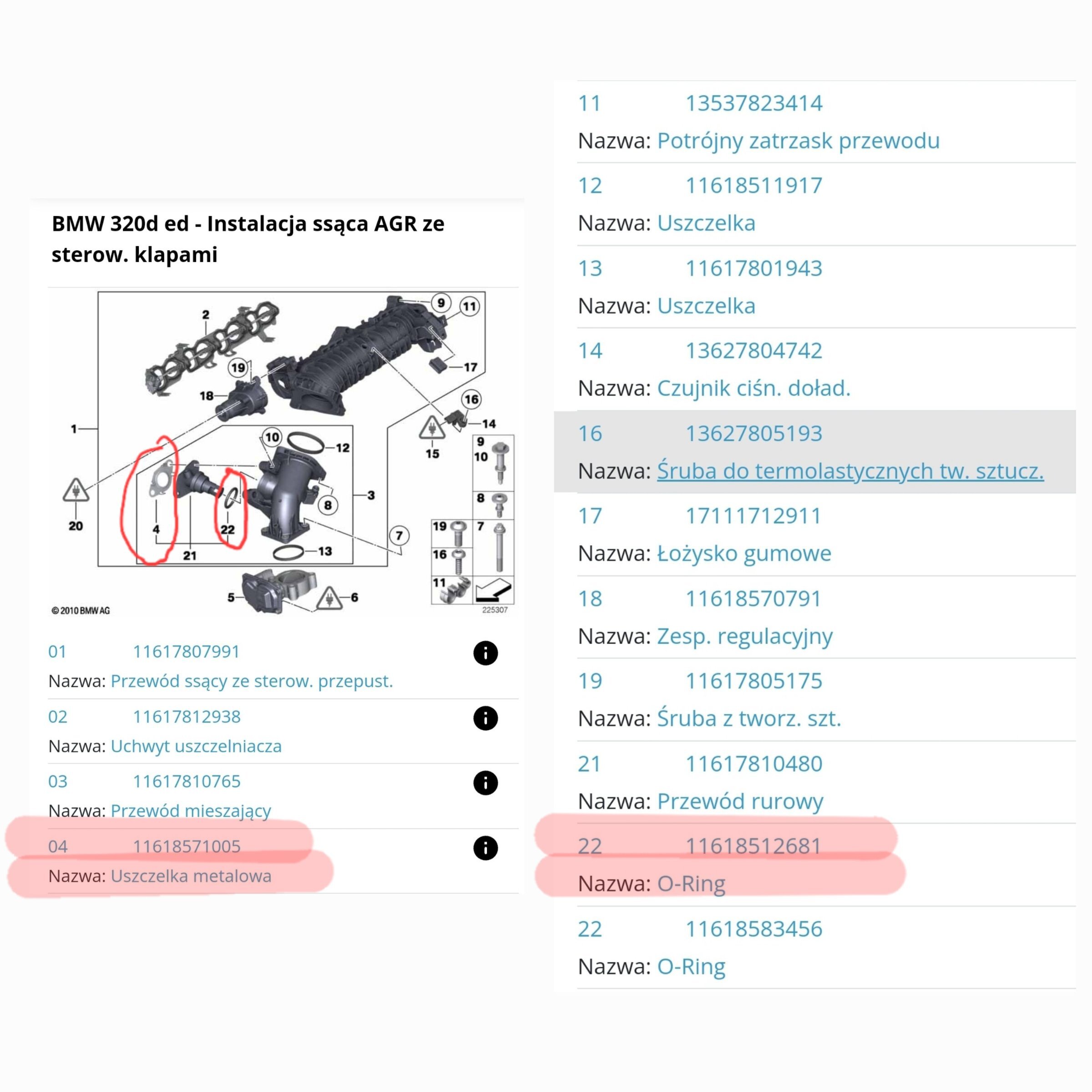

Witajcie, zauważyłem, że trochę przypociło mi się między kolektorem a chłodniczka egr (foto ponizej), nie ma żadnych błędów, ani nie czuje specjalnie różnicy w pracy auta, jakoś dwa lata temu wymieniałem uszczelki w całym kolektorze, możliwe, że po prostu się zapchał?
Zaopatrz się w część nr.22 i ewentualnie nr.4 ( jest to metalowa uszczelka, u mnie ona była zardzewiala ). Oczywiście części dobierz po numerze VIN.  Ja , przy okazji wyczyścił bym część nr.3 bo ona najszybciej i najmocniej obchodzi sądzą.

Dzięki za szczegółową odpowiedź, tak właśnie myślałem, żeby wymienić te elementy.
