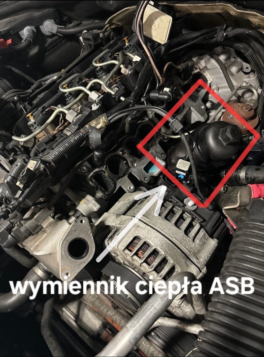

U mnie wymiennik ciepła ASB lekko podciekał. Jeśli będziesz chciał przy tej robocie wymienić dodatkowo oringi przewodu olejowego łączącej skrzynię automatyczną biegów z wymiennikiem ciepła podam ci numery oringów które są tańsze o 30,- zł. na sztuce ( mówię tu o dwóch oringach wchodzących do automatycznej skrzynki biegów)
