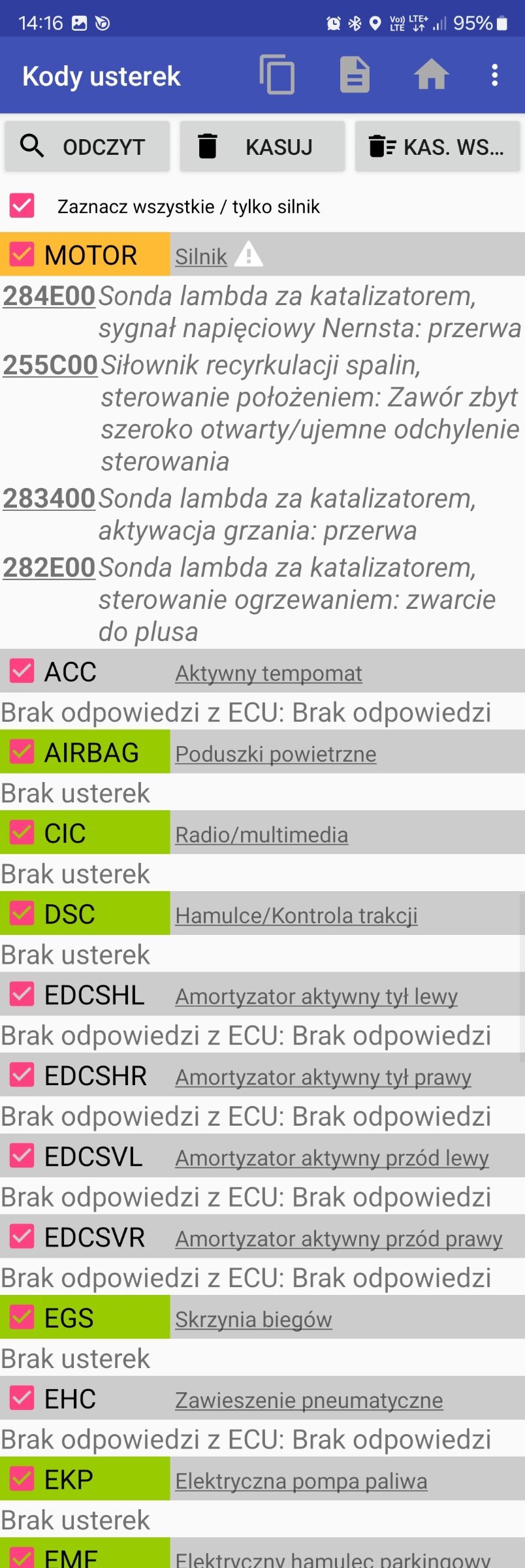

Proszę podpowiedzieć gdzie znajduje się dokładnie sonda lambda za katalizatorem,  mam takie błędy. 284e00 reszta w załączniku.Screenshot_20240331_141617_bimmer-tool.thumb.jpg.2676cc4f33dc696f164a579533d29999.jpg
Dodam, że chodzi o bmw 2.0d 190km 2016rok xdrive

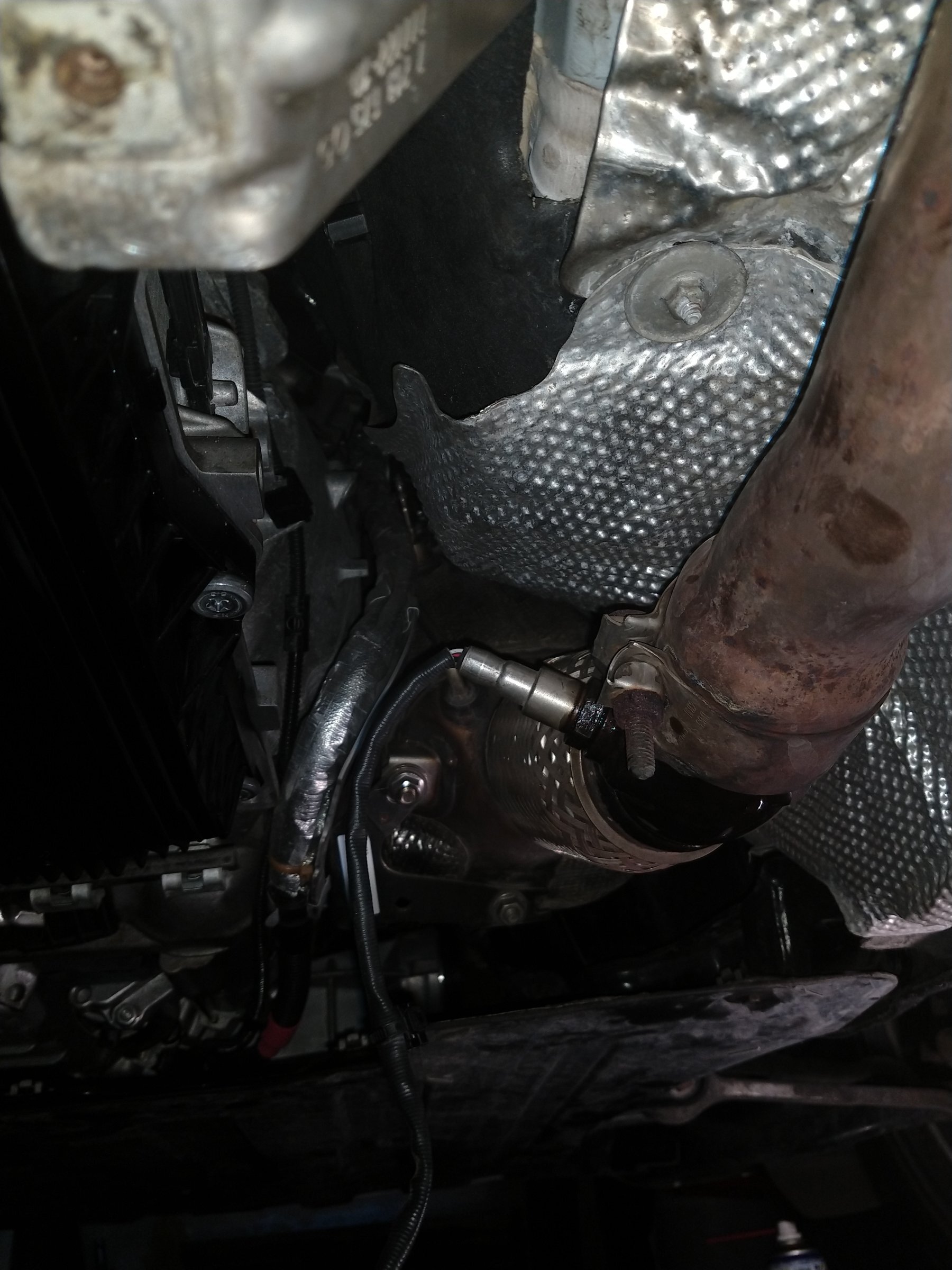

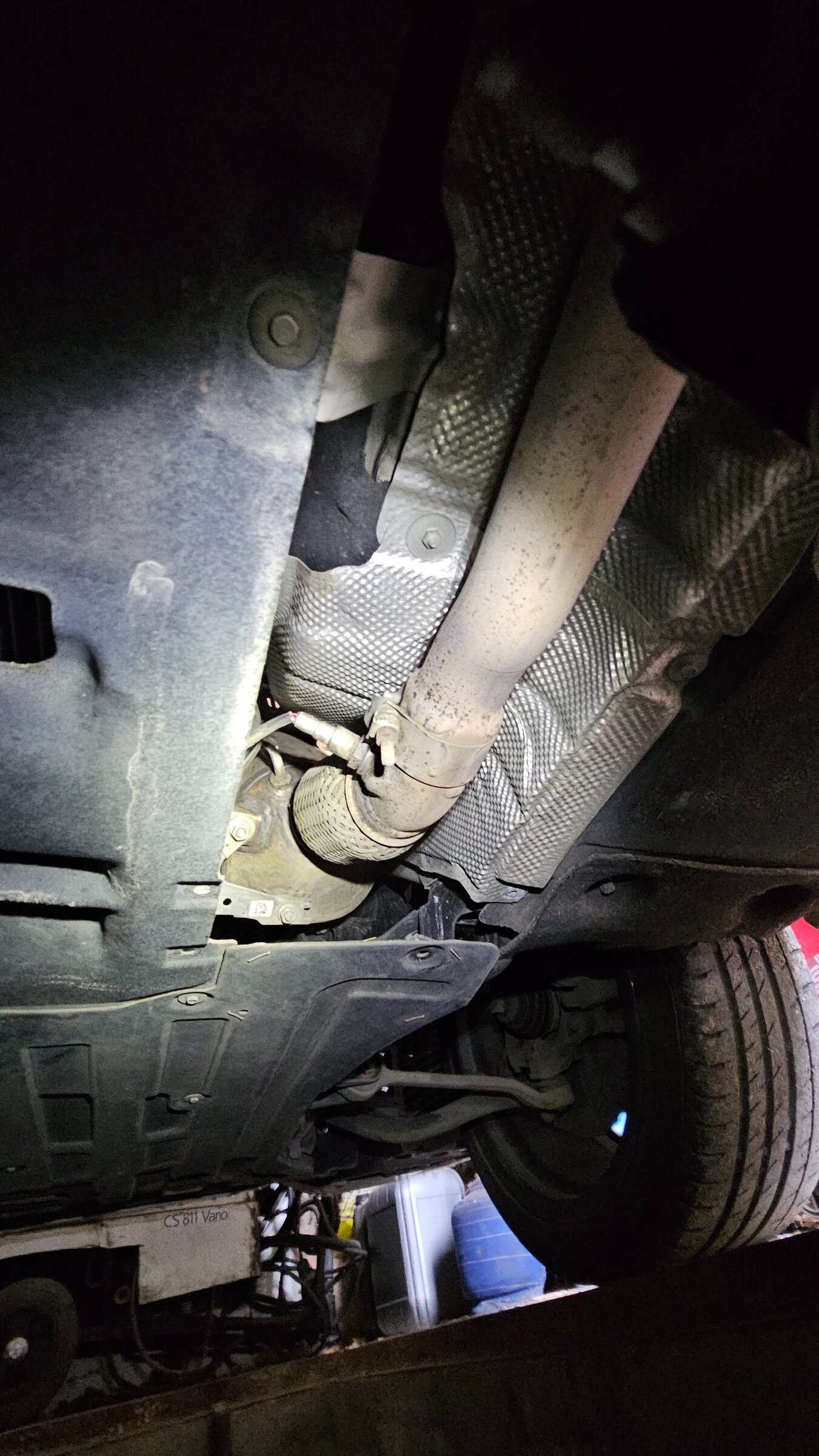

Screenshot_20240530_204445_Chrome.jpg.d2d10fa56d1a2c27bf0e2365ab0ac2f8.jpgScreenshot_20240530_204243_Chrome.thumb.jpg.386bcc0e0eca0095b77c13852b68b903.jpg
Edytowane przez Burza1234
Super , dziękuję:)

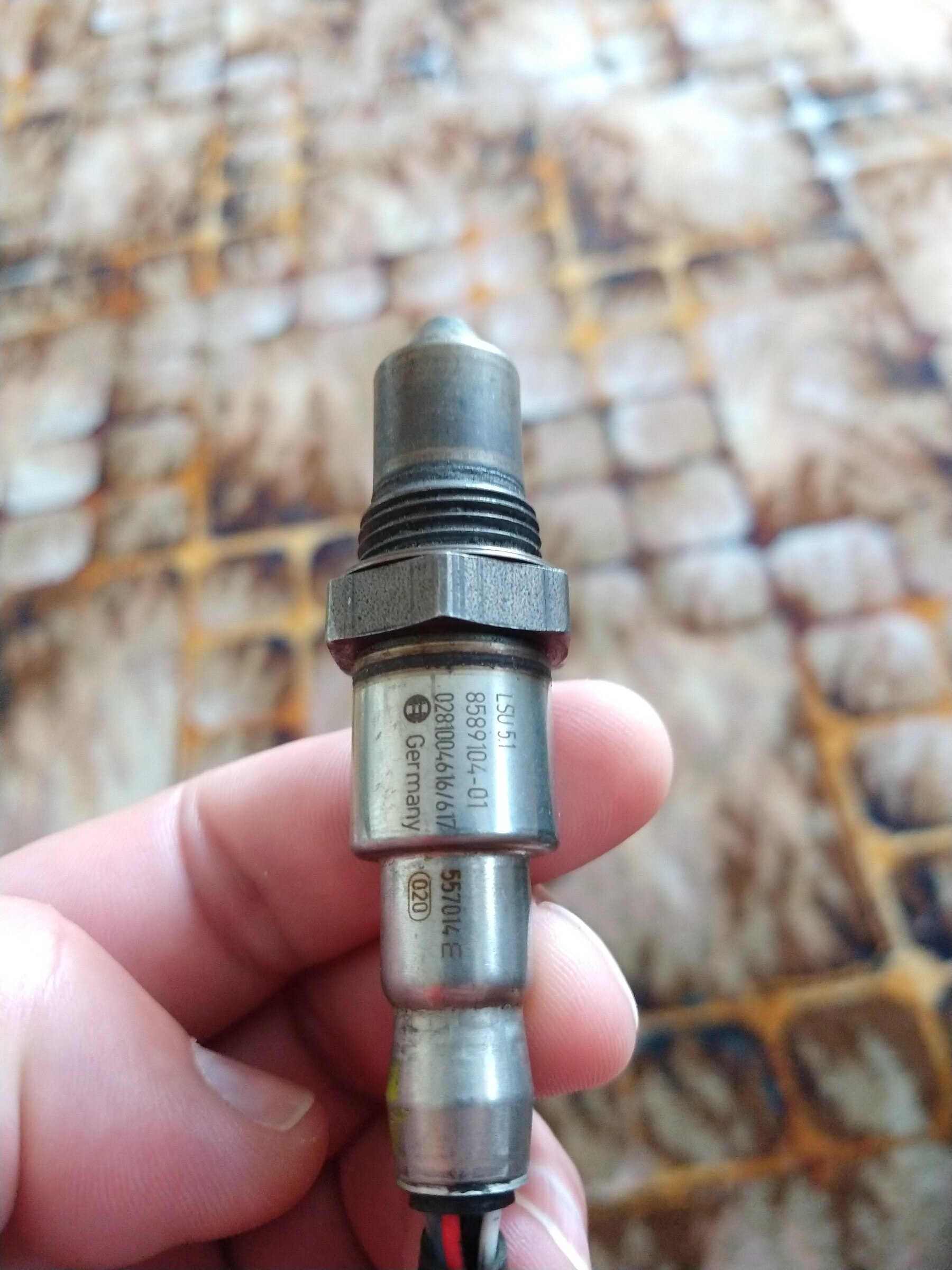

Ja u siebie też wymieniałem bo nie dawała oznak życia (około 80kkm), kupiłem używkę na aledrogo za niecałą stówkę (chyba Romania produkcja). Wymiana banalna w B47 jak masz podnośnik lub kanał. Działa do dziś już jakeś 50kkm.
Szukam w necie używki do silnika 2.0d 190km b47 ale nie mam jakoś nie mogę znaleźć.
Może macie wiedzę jaki jest to nr części?

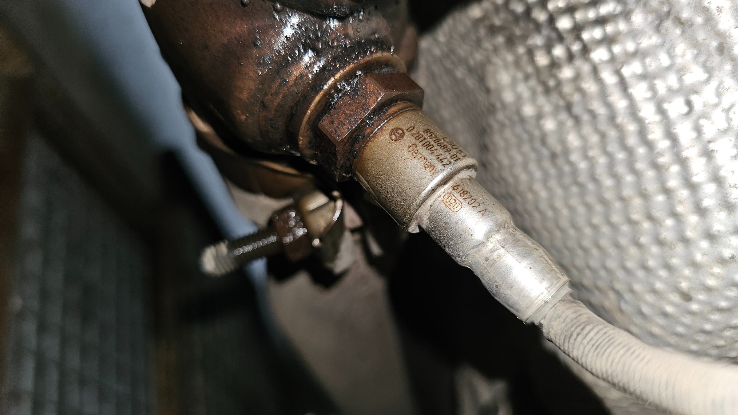

U mnie tylko taki jeden czujnik jest za katalizatorem, więc chyba wszystko jasne że to ten do wymiany. Ale wygląda to inaczej niż z przedstawionych Twoich zdjęć, druga rzecz długość kabla czujnika około 50cm, czy to ten na pewno ?
Edit: i numer sondy się znalazł 😉

Tak to to w B47, ale czemu to takie mokre czy chemia poszła. Przewód dłuższy ta przed ma krótszy. Na zdjęciu  widać  że nie 25 cm i ma zaczep - mocowanie spinkę. Też z tego co pamiętam miałem z tym problem.
Z ciekawości pierwszą mam Romania i widać ją od góry silnika..
Edytowane przez marcin62
Tak trochę wd40 poszło,  dzięki za wszelką pomoc !!

Wygląda na to, że mamy te same silniki (b47 2.0d 190km 2016r.) , a czujniki za katalizatorem mają inne numery. Ciekawe czy taki jak Twój numer nada się do mojego silnika...
Pasują, one mają różne nr. Ja starą sondę co wyjąłem i wsadziłem nową (używkę) też miały inne nr, zaryzykowałem, gdyż jak szukałem po esklepach to występowały różne nr 2 sondy do tego silnika i działa OK.
Sonda wymieniona na uzywke za 160pln i błędów brak. Pierwsza uzywka, która kupiłem też błędami sypała, druga uzywka rozwiązała problem. Pozdrawiam
