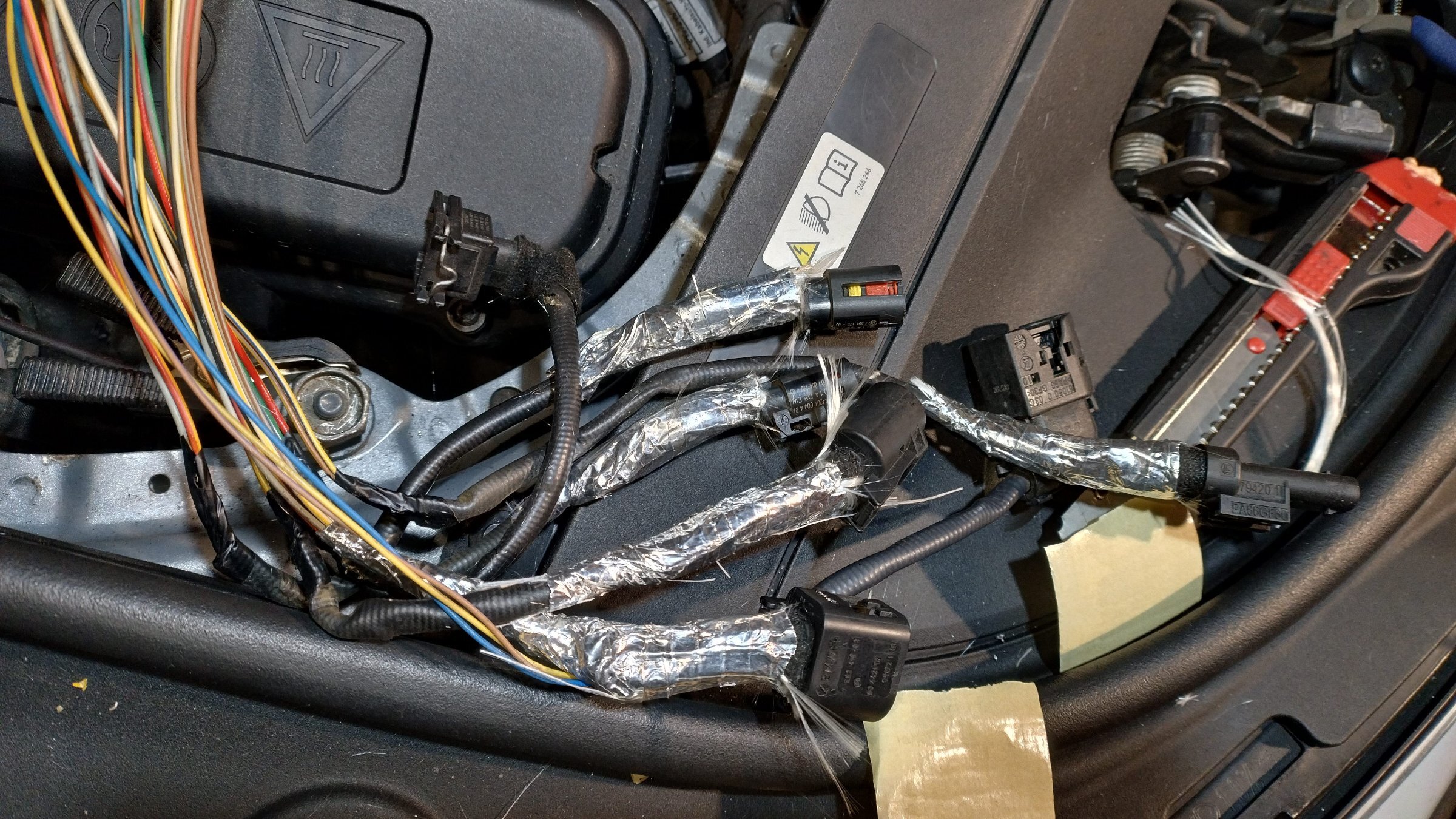

F07 535d mojego Taty, 2010 rok. Zbyt niska temperatura podczas wypalania DPF. 440-520 stopni, nic więcej. To o wiele za mało żeby poprawnie wypalić DPF – porównuję z moją F11 525d(N47S1) Poziom sadzy spada w bimmer tool z 40-20 gram, czasami wypalanie jest przerywane i po chwili wznawiane. Co ciekawe błedów na silniku brak – tylko od świecy 6tego cylindra, ale to pojawiło się ostatnio, a problem z wypalaniem już trwa dłuższą chwilę – nie jestem w stanie stwierdzić od kiedy Parametry ciśnien wzorowe, korekty na wtryskach max 0,5. Wiązka czujnika ciśnienia DPF naprawiona przeze mnie ponieważ się poddała od temperatur(auto robi regularnie trasy od wielu lat do Grecji podczas największych upałów). Podciśnienia wszystkie zrobione, kolektor czysty, auto ma moc, brak jakichkolwiek turbo dziur itp. i mało pali. Aktualnie to kompletna seria. Wcześniej był soft bez szaleństw na 340km i wprogramowany EGR i zaślepiony. Myśląc że to od tego, zaczęliśmy przywracać po kolei serię – wleciał seryjny soft, potem przywrócony EGR fizycznie jak i programowo. Macie jakieś pomysły ? Ja jeszcze chce sprawdzić przepustnice do kolektora ssącego czy na pewno się przymyka przy wypalaniu Czy przy kombinowaniu z softem coś mogło pójść nie tak? Wiem że raz nawet był wyciągany sterownik na stół przy manipulacji z EGR. Tuner (całkiem dobre opinie) się zarzeka że od strony softu jest 100 % ok… Czy kodowanie całego auta od zera coś może zmienić ? Poniżej rodzinne wozy na plaży w Sarti, oraz mój pomysł na zabezpieczenie wiązki
