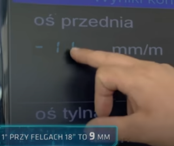

  23. Zmieni się geometria przodu i tyłu.

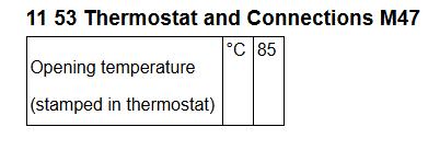

  24. Prosta sprawa. Zobacz jaka temp jest wybita na termostacie, powinno być 85C. Jeśli tyle jest, a temp wchodzi na wyższe wartości to albo ten nowy termostat jest uszkodzony, albo problem jest w niewydolności układu chłodzenia.
