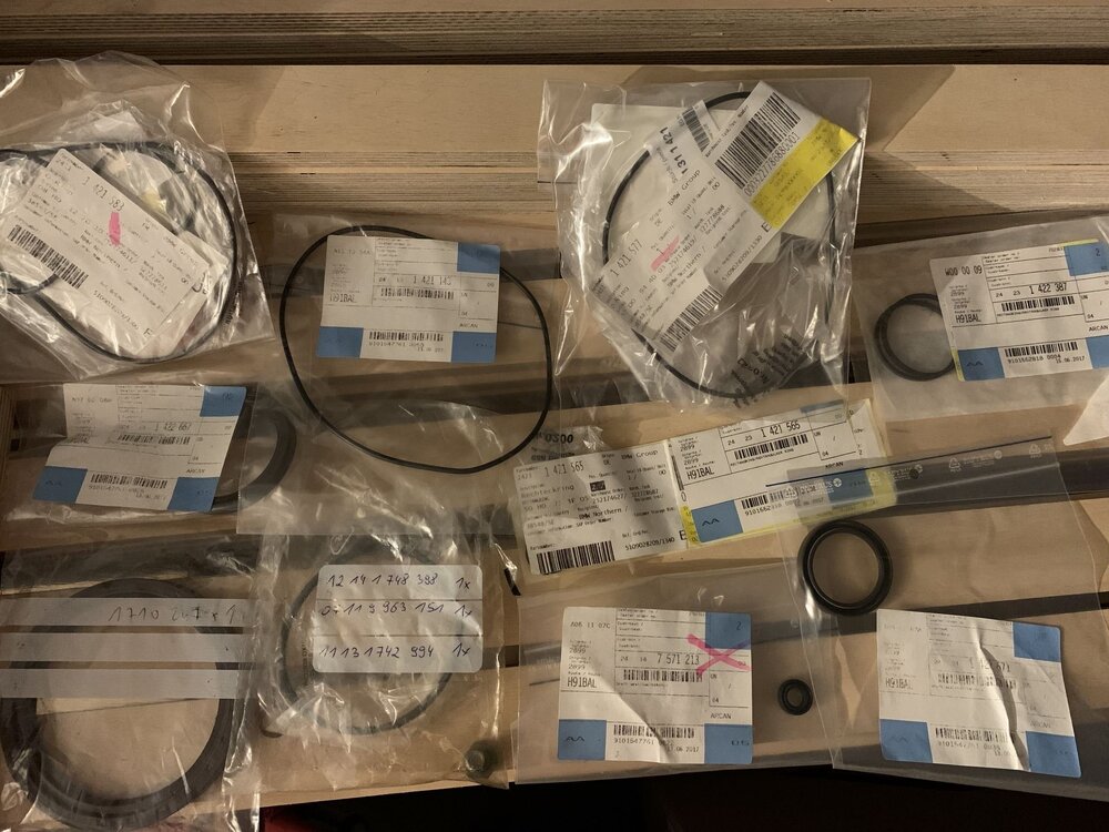

  3. Cześć! Czas na wiosenne porządki i "PROMOCJE -50%" - sprzedam NOWE części do auta, z którym już jakiś czas temu się rozstałem (E39), ale części pasują nie tylko do 5er, lecz także do E38, E32, E46, E60 - podaję numery części OEM BMW, więc można sobie sprawdzić kompatybilność ze swoim autem. Oto lista z cenami: Połączenie, wał wzdłużny LEMFÖRDER 13082 01 BMW (1 229 065) 350zł Wspornik centralny wału ori BMW 26121229307 100zł Tuleje zestaw naprawczy Meyle HD 380 311 2909 - 2 szt. (komplet) BMW 0 006 482, BMW 1 093 707, BMW 1 141 752, BMW 31 12 0 006 482, BMW 31 12 1 093 707, BMW 31 12 1 141 752, BMW 31 12 9 068 734, BMW 31 12 9 069 829, BMW 31 12 9 071 085, BMW 9 068 734, BMW 9 069 829, BMW 9 071 085 50zł Filtr ASB Meyle 300 243 4107 BMW: 1 422 673, 24 34 1 422 673, 30zł olej ASB Mobil ATF LT71141 - 1 litr (5 szt.) 100zł/5 litrów (tylko całość) olej ASB / przekładnie Mobil ATF 220 - 1 litr (1 szt.) 15zł Linka hamulca postojowego prawa i lewa ATE 580246 i 580247 lewa: BMW 34 40 1 166 234 / 34 41 1 162 998, prawa: 34 40 1 166 237 / 34 41 1 162 999 100zł komplet prawa+lewa (tylko całość) Ceny, jak widzicie, grubo poniżej cen sklepowych (nawet o połowę). Wysyłka do Paczkomatu 20zł/paczkę . Jak ktoś weźmie całość, to jeszcze możemy coś zaokrąglić. Dodatkowo do automatycznej skrzyni biegów (ASB) mam nowe ori BMW uszczelki (miały trafić do mojej skrzyni w E39 540i, ale ostatecznie auto sprzedałem). Pasują do skrzyń ZF: Część / nr OEM BMW / cena w sklepach oring / 1421583 / 75,00 zł pierścień uszczelniający / 1422667 / 114,00 zł pierścień uszczelniający / 1710247 / 146,00 zł oring / 1421143 / 69,00 zł oring / 12141748398 / 8,00 zł pierścień uszczelniający / 07119963151 / 3,00 zł śruba zamykająca / 11131742994 / 37,00 zł oring / 1421577 / 106,00 zł pierścień uszczelniający / 1421565 / 104,00 zł pierścień uszczelniający / 24147571213 / 69,00 zł pierścień uszczelniający / 1422387 / 104,00 zł pierścień uszczelniający / 1422671 / 96,00 zł Za całość sklepowo wychodzi ponad 930zł - ja proponuję 500zł z przesyłką Paczkomatem po mojej stronie. Powyższe uszczelnienia są oczywiście nowe, w foliach, ori BMW. Wysyłka po przedpłacie. Zapraszam do kontaktu na priv
