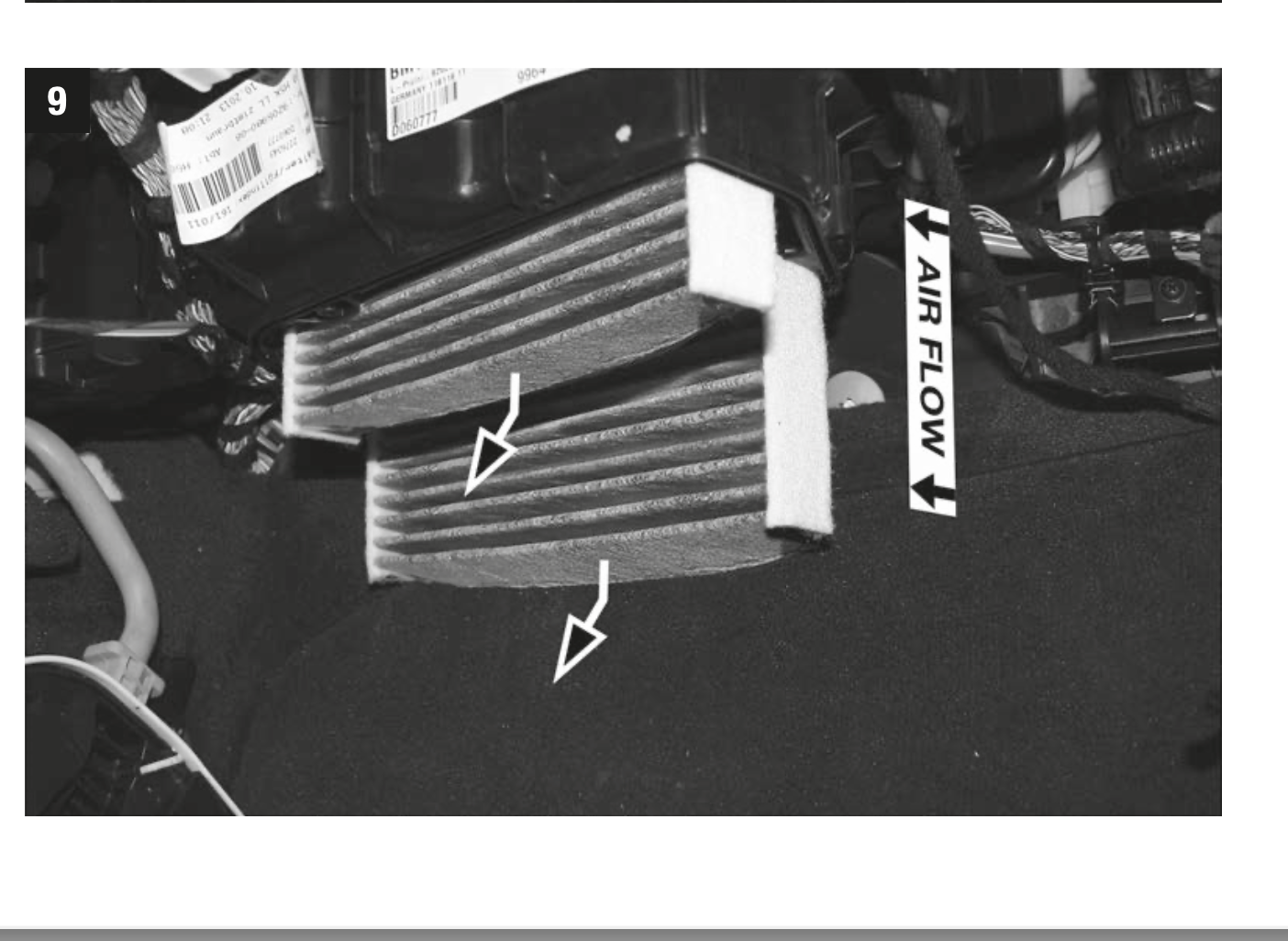

  9. Nie no spoko... najważniejsze, że zakładasz filtr poprawnie. (ale przeczytałem jeszcze ze 3x to co napisałeś i ... raczej ... ? )

  11. Że niby wkładasz go "strzałkami" pod wiatr? ? Może się nie znam ale ja zakładam tak;
