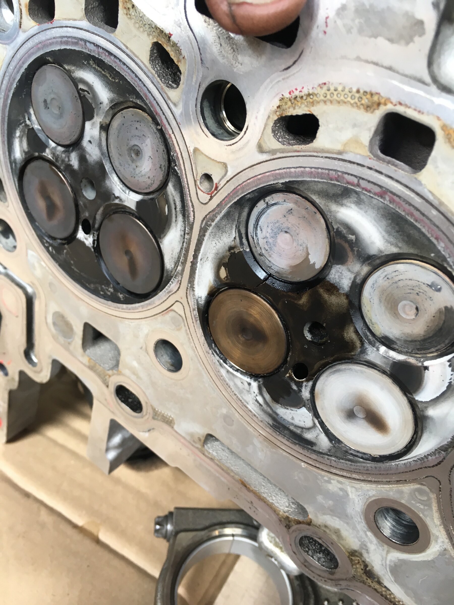

Bardzo Ci dziękuję. Skoro tak robisz jak piszesz i to działa to podpowiem jutro swojemu mechanikowi. Raczej mi zależy na tym by to działało i problem nie powrócił. Tę jedną którą znalazłem do 550D (może słabo szukałem) to kosztowała 6,5k ? Nie neguję ceny za która ktoś ją chce sprzedać ale te o których piszesz - to jest ich 40 szt i ceny oscylują w ok 1k-15k. Dojdzie oczywiście koszt obróbki i innych prac ale nie startuję z poziomu 6k tylko +/- 1k.
silnik N57X (550D z 2014r.) - głowica
Dziękuję. tak - teraz jest ich więcej dostępnych i w rozsądniejszych cenach.

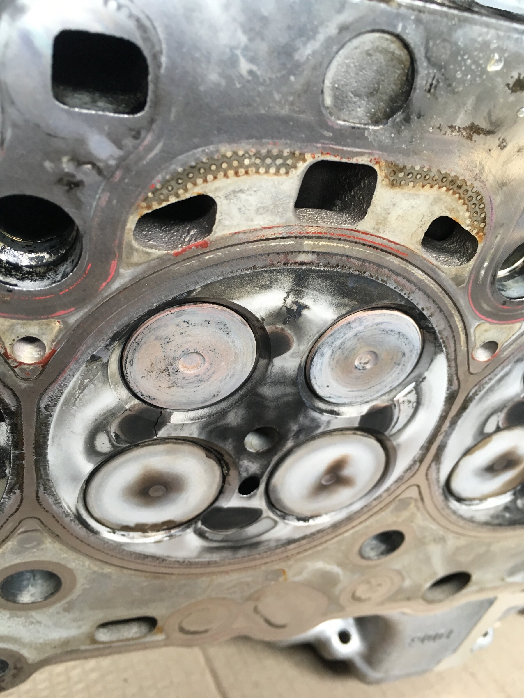

Bardzo Tobie dziękuję za podpowiedzi. Czy nr katalogowy to ten "wypalony"? qrcze ale tego dolnego nie da się odczytać ? O ile to jest nr katalogowym a nie te po prawej stronie (one też nie są całe:(
Podobnie mówił mój mechanik. On nawet nie chce zakładać regenerowanej przez "obcy" warsztat. Chce ją regenerować w miejscu któremu ufa i ma ich sprawdzonych.

Witajcie Proszę o podpowiedź (wszelkie sugestie będą mile widziane). Tak sobie jeździłem autem i prócz "bąków" z niebieskiego dymu na zimnym silniku nic nie zapowiadało iż.... (oczywiście głowica to tylko część problemów ale reszta raczej do ogarnięcia) Panowie proszę o podpowiedź może ktoś coś wie gdzie skierować się w poszukiwaniu głowicy do mojego motoru? Głowica ma nr katalogowy 11128573401 - wygląda na to iż towar mocno deficytowy i na popularnym portalu ogłoszeniowym widzę tylko 1szt. . Moja raczej się do naprawy nie nadaje. Przynajmniej w opinii mojego mechanika. Wspaniale by było gdyby była używana, cała i raczej przed wszelakimi naprawami
