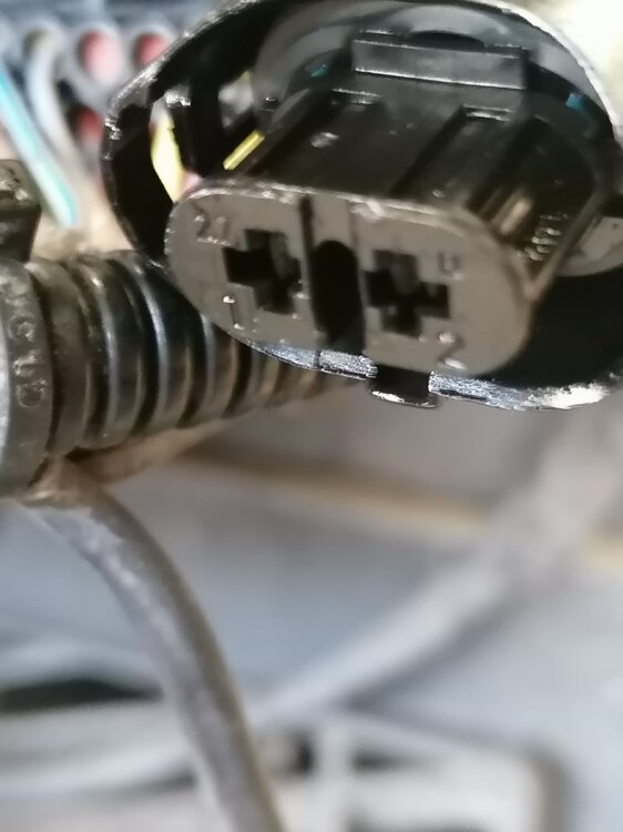

Zdjęć nie robiłem. Teraz żałuję. Opiszę jednak jeszcze raz, bo sam widzę że za mało precyzyjnie. Wolne wtyczki (oczywiście te z przodu auta), to jedna sięga do lampy przeciwmgielnej i jest identyczna jak ta w lampie. Druga niemal połowę mniejsza jest po prawej stronie auta. I teraz uwaga! Taka sama jest i po lewej stronie, ale ma swoje miejsce na skraju stalowej belki (pewnie to się nazywa wzmocnienie zderzaka). W tę wtyczkę jednak jest coś wpięte. Jakby zaślepka, może redukcja, bo ma dwa otworki. Swego czasu miałem okazję dobrze się przyjrzeć zawiasom, bo je popuszczałem by wyregulować maskę. Żadnych pociętych kabli tam nie zauważyłem. Adam111 pewnie masz rację. Ta listwa, to może być ''od pieszych''.- Brak regulacji zasięgu świateł

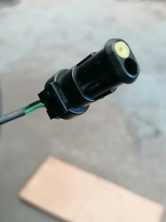

Dziś przyszła wiązka razem z silniczkiem do rolety. Ucieszyłem się bardzo. Radość jednak trwała krótko, bo okazało się, że dwie wolne wtyczki które są w aucie, nie pasują. One są różnej wielkości i mają po dwa piny. Natomiast ta od silniczka rolety ma trzy piny. Pomijam fakt, że wszystkie wtyczki mają inną wielkość i kształt. Jedna wtyczka ta większa wygląda identycznie jak ta od świateł przeciwmgielnych. Pomimo dociekliwych poszukiwań, nie znalazłem innych wtyczek z przodu auta. Możliwe, że kupiłem niewłaściwy przewód do silnika rolety? A tak na marginesie... w osłonie styropianowej jest jakaś "listwa". Mechanik mówi, że to będzie chyba od radaru. Pewnie był. Widać przewody obcięte tuż pod "nerkami". - F11 LCI 520d - żaluzja/roleta chłodnicy otwarta na stałe
