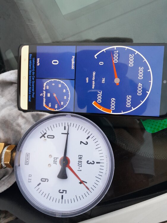

Hej trochę to trwało ale znalazłem chwilkę i udało mi się zmiezyc ciśnienie oleju łatwo nie bylo ręce poparzone aż po łokcie robilem to zaraz po trasie olej mial 100"C w trakcie pomiaru 92"C Silnik N47 S1 biturbo 218ps Olej 0w40 świeżo wymieniony 330kk nalotu- Strzelanie / przeskakiwanie sprężyny

Fajnie jakby te pomiary byly jakoś udokumentowane Sam chce zrobić u siebie ale kurde strasznie mało miejsca mam tam- F10/11 N57 rzeczywiste ciśnienie oleju
Hej no przecież Chris mowil ze pomiar Cisnienia Oleju zrobił zaraz po pomiarze mocy samochodu czyli (samochód był deptany ile fabryka dała ) pewnie tem. oleju 100"C wiatraki chodziły po co mial by kłamać ?- F10/11 N57 rzeczywiste ciśnienie oleju
Bądźmy dobrej myśli może masz zajechaną swoja pompe i jak zmienisz na nowa i to jeszcze ta z 550d to motor bedzie jak nowka ? Choć tania nie jest ta pompa kurde 2x droższa niż normalna ciekawe dlaczego ?- F10/11 N57 rzeczywiste ciśnienie oleju
Wojtek wez też pod uwagę że on zmienił też natryski na denka tlokow z wersji 550d one są większe więc cisnienie oleju trochę też spadło . Druga sprawa ma tam 2 turbinki też wiecej oleju mu tam idzie . A ty będziesz miał seryjne natryski i jedna turbine to jeszcze trochę cisnienie podskoczy. Ogólnie natryski denka tlokow otwierają się niezależnie dopiero od 1.2bara A tak przy okazji ( może u ciebie jakiś natrysk się zawiesił i jest cały czas otwarty i masz teraz ubytek cisnienia ) tam jest tylko sprężynka i kuleczka może jakiś nagar podszedł . Alez z drugiej strony tak słabe cisnienie to w każdej n57 jak widac u ciebie na pojedynczej turbinie jest 0.6bara na wolnych 1.4b przy 1300obr To takie bi turbo 535d serynie ma jeszcze mniejsze cisnienie + ogromny niut z dołu i dlatego motor tam pada najczęściej- F10/11 N57 rzeczywiste ciśnienie oleju
No iii jest Bmw 535d z pompą oleju Od 550d rozgrzany motor Cisnienie 1.2bara obr. jałowe Cisnienie 2.5bara przy obrotach 2000obr Cisnienie 4.2bara przy obrotach 3000obr Cisnienie przy odcince 4.2bara - F10/11 N57 rzeczywiste ciśnienie oleju
