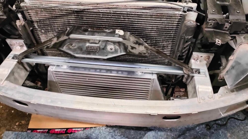

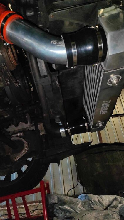

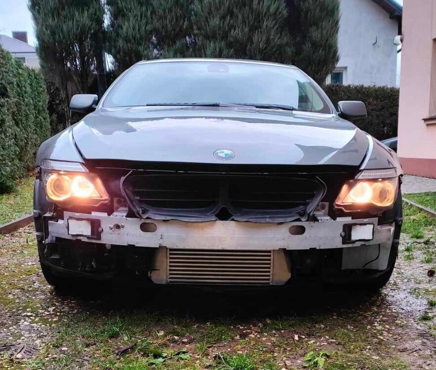

530D 218km intercooler Fmic 600*300*76
Zwykly profil A co do obrobienia rurki moze zrobic Młotkiem i śrubokrętem tylko uderzasz od środka rurki Jak na obrazku ? coś takiego wystarczy silikon juz sie nie ześlizgnie nie musi być do okola wystarczy parę punktów
Widzisz jak to wyszło na zdjęciu , nowy iccek jest bardziej z przodu niż orginalny . Ale U ciebie faktycznie może byc prościej i wystarczy z iccka redukcja 76mm na 63mm rureczka 63mm może ze 20cm i konalko 90" 63mm 15x15cm i połączyć się z orginalna rurka allu z turbo . Bedzie git Jak będziesz skracał rureczke to nie zapomnij o zrobieniu Faski żeby silikon się nie sunął
Takie coś idzie z turbo do kolanka allu 45" 63mm redukcja i iccek A co do iccka żebyś zle nie zrozumiał 450mm to wymiary rdzenia cały iccek to jakieś 550mm To co tak strasznie polecają ma długość 630mm a rdzeń 450mm czyli taki sam
Tak e63 635d W e60/61 jest konstrukcyjnie podobne do e63 napewno różnice są jakieś w 530d zależności czy to jest 218 czy 235koni maja inne turbo i wyjścia do iccka dopier w 535d jest tak samo z turbina i wyjsciem Od iccka do kolektora dolotowego wszystko to samo Więc musisz sprawdzić szczegóły sam Co do materiałów Silikony redukcuyjne 76mm/63mm x2 Rurka allu 63mm 16cm Rurka allu 63mm 45" 30cm opaski zaciskowe I C szyna dlugos cos kolo 110cm do skrócenia Rurki tez zależności jak ci to wyjdzie. Montaz tez nie jest taki p&p Coś trzeba dociąć zawsze np. Wiatrak chłodnicy rogi obudowy i dolna oslone starego iccka żeby mógł ja zamontować spoowrotem
W e60 belka jest podobna miejsca tyle samo iccek trzyma się tak jak widzisz plus na dole do orginalnej oslony plastikowej co trzymała orginaly iccek Wszystko jest sztywno stabilnie i z niczym nie koliduje zderzak przedni nie byl ruszany można wrócić do orginalu w każdej chwili Ten iccek w takich wymiarach spokojnie na 450koni starczy Wiec po co się pchać w600mm ?? Przy 600 mm musisz wywalac duzo plastkichow i przerabiać i robić wywijasy tymi silikonami a na końcu będzie słabo to się prezentować. Na starym miałem temperaturę 75C+ a na tym nie może przekroczyć 35C nie widzę potrzeba większego .
Zestaw dobierałem sam Ten co podaja na stronie nie odpowiada mi iccek z wyjściami na zewnątrz. Duzo lepszy jest ten tylni mniej miejsca zajmuje i wszystkie radary sa na miejscu Acc i Nght Vision i bez zbędnych silikonowych kolanek odstających.
Zamontuj cos takiego pasuje idealnie bez zbędnych przeróbek i duzo lepszy od drogiego Wagner E60 61 przód jest tak sam prawie Iccek tylni 450x300x76 Redukcje silikony allu rurka +rurka 45"
