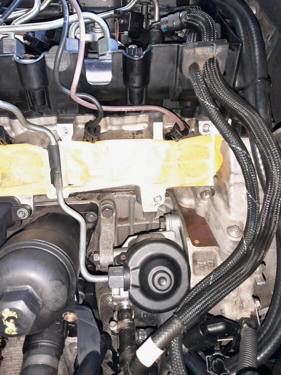

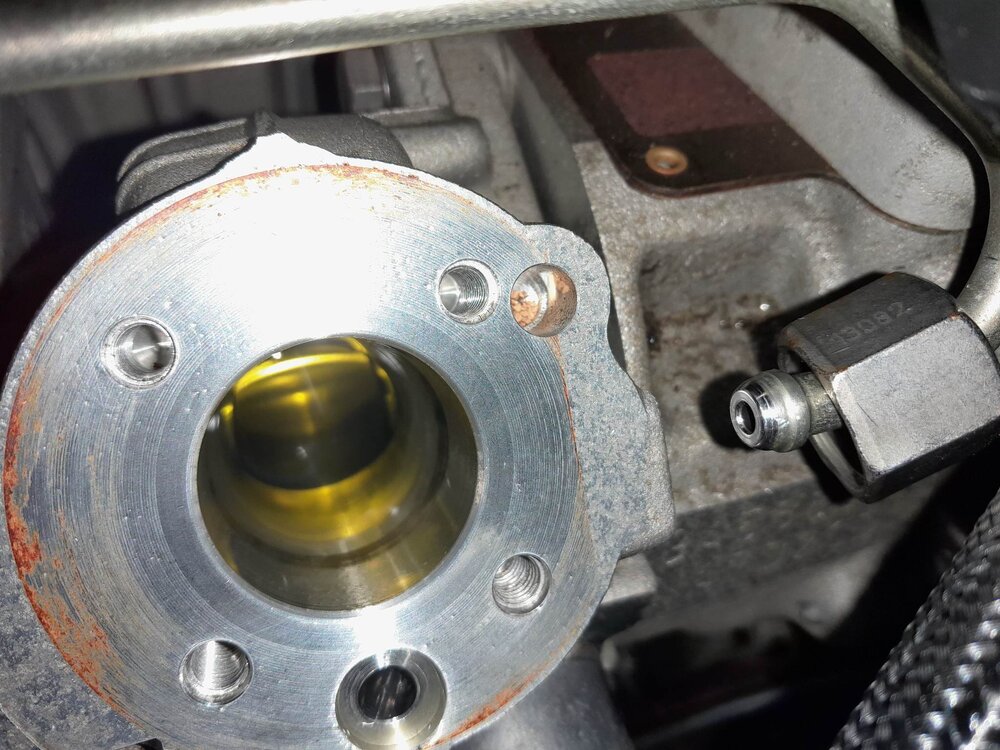

Błąd 247500 akceptowalność ciśnienia w szynie paliwowej.
Jak będziesz wymieniał glowice to zachowaj czystość Sama wymiana banalnie prosta 4 śrubki i przewód wysokiego ciśnienia Sama glowiczka odskoczy na sprężynie wiec powoli z śrubki Do łatwiejszego montażu nowej głowicy pokręć wałem silnika żeby w pompie cp4 pozycja walka (krzywka) byl na dole mniej sprężyna wypycha glowice łatwiejszy montaż . Tak to wyglonda po demontażu Na zdjęciu jest tez zdemontowany cylinderek z wałeczkiem tego nie musisz wyciągać ale przed założeniem nowej warto sprawdzić pozycje wałeczka, żeby na krzywce dobrze leżał może się przekosić Oczywiście przed uruchomieniem odpowietrzyć.

Samo sprawdzenie pomy cp4 czy nie opiłkuje to nic nie da Bo te elementy nie biorą udział w generowania cisnienia . Elementem tloczacym paliwo jest trzpień o przekroju coś kolo 5mm bardzo dokładnie spasowany jakakolwiek odchylka zluzycie wlasnie takie problemy na początku generuje pod koniec życia tloczka nie odpalisz auta . Tloczek zaznaczony na czerwono tego nie sprawdzisz na oko
