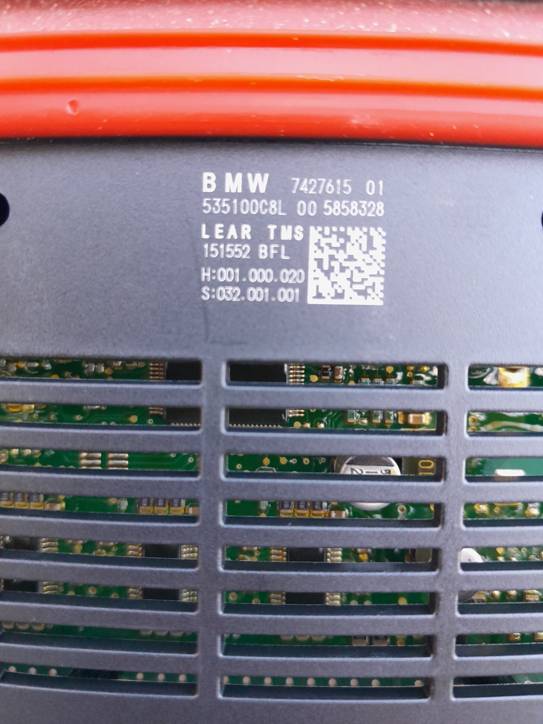

Witam po wymienie moduł lampy TMS na orginalny bmw i zakodowanu wyskakuje mi błąd skretu lampy notorycznie po skasowaniu błędu lampy skręty chodzą normalnie przechodzą wszystkie testy ale wystarczy odpalić ponownie auto błąd w module FRM powraca. Kod błędu 800FCE. Moduły lamp sa na zielono tylko ten FMR cos nie mam pojęcia co zle zrobilem moze ktos mi coś podpowie- Klimatyzacja odpala z dużym opóźnieniem
