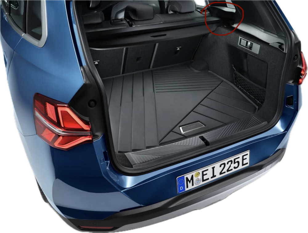

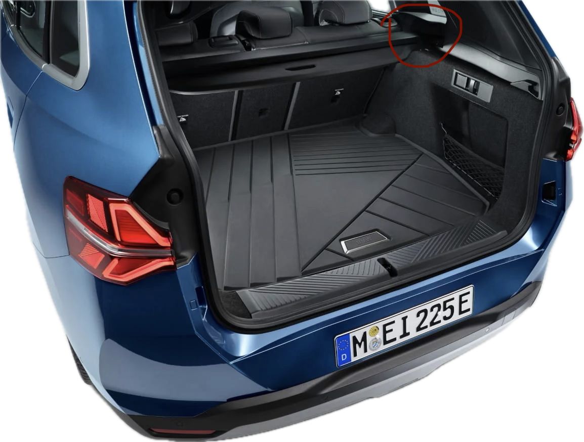

  2. Miał ktoś może skrzypienie podczas jazdy z tej plastikowej osłony która jest w bagażniku przy rolecie? Nie jest to nic głośnego ale lekko irytuje. Wiem ze mogę jechać z tym do ASO ale zostawiam sobie to jako oststecność i przy okazji oleju Zaznaczyłem potencjalne miejska skad dochodzi dźwięk. Zdjęcie rolety nie pomogło
