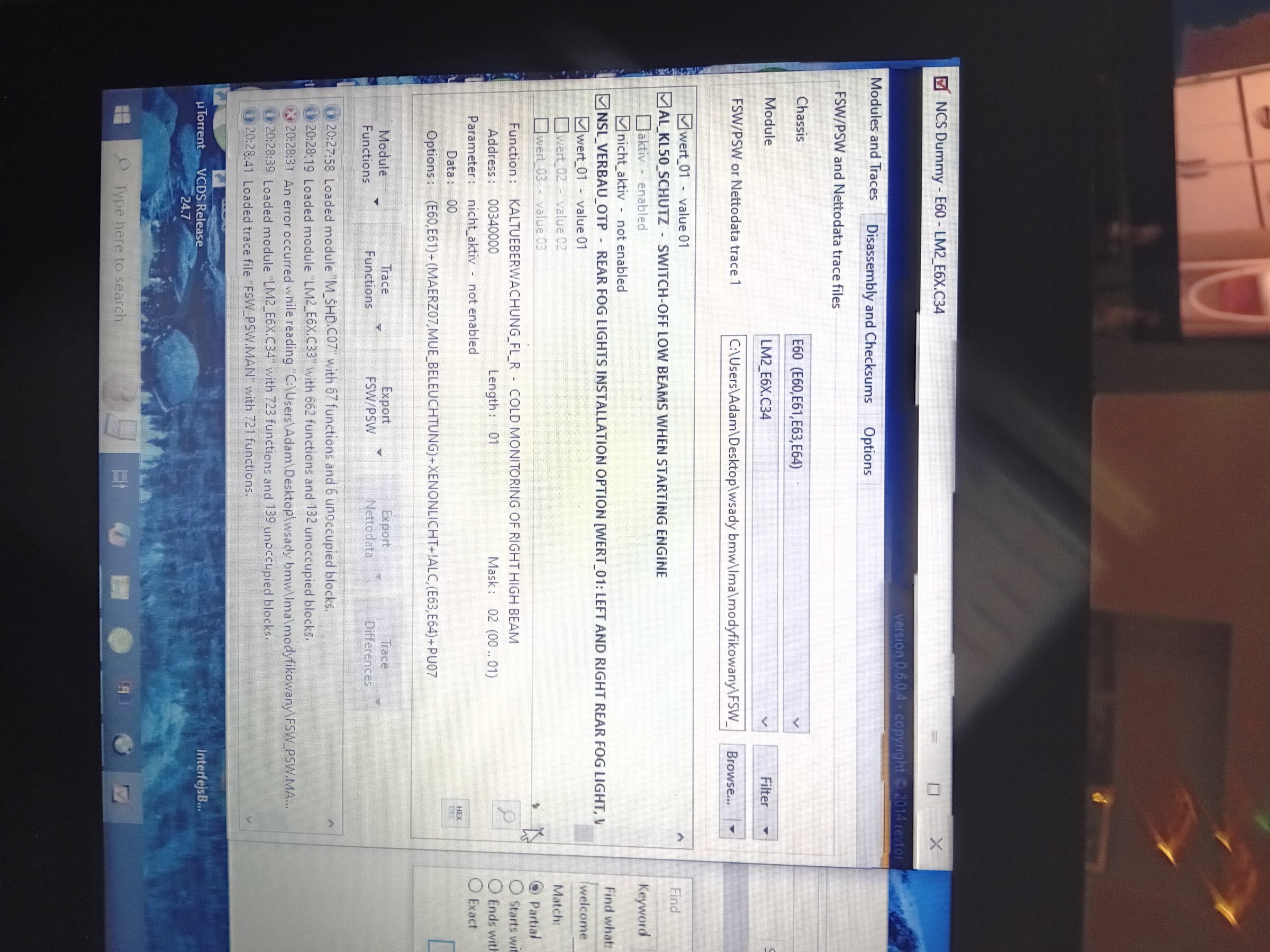

E61, 2006 rok, biksenony skrętne, odpalanie z przycisku.
Niezależnie od tego czy przełącznik jest ustawiony na A czy na normalne światła przy odpalaniu auta  światła nie gasną. Czy to normalne? Pierwszy raz się z czymś takim spotykam, zawsze na czas odpalania światła gasły. Doszło do tego, że wyrobiłem sobie nawyk wyłączania świateł po jeździe, bo żal mi akumulatora - szczególnie przy porannym rozruchu.
Czy taka sytuacja jest prawidłowa czy coś mam skopane w instalacji?
To jest normalne, można to zmienić kodowaniem modułu LM, jest tam chyba nawet opcja zapalenia świateł dopiero po odpaleniu silnika ale pewny nie jestem. Gdzieś mi się obiło o oko że częste włączanie i wyłączanie świateł powoduje szybsze uszkodzenie palników i  może dlatego fabrycznie jest to tak zakodowane.
No niestety asle źle mi się wydawało jest tam tylko opcja "wyłączanie świateł mijania przy odpalaniu silnika" aktywne, nie aktywne,jak na fotce.20241210_204447.thumb.jpg.362cf349cab00df0a090e716df69c43d.jpg
