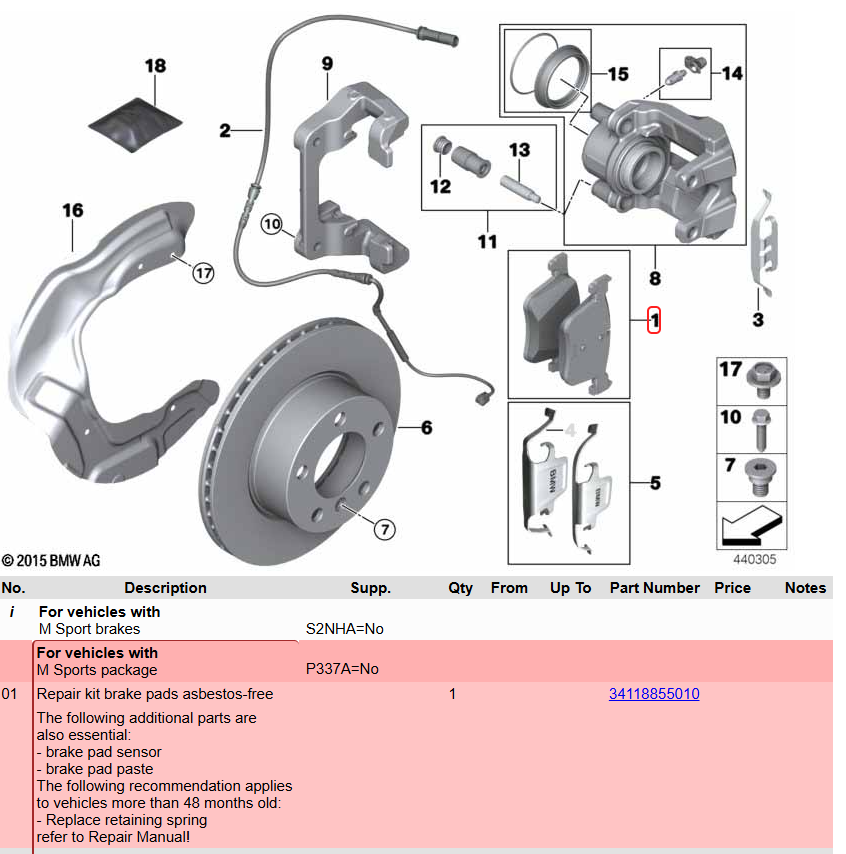

Dla opcji S2NHA ETK podaje dwa numery: 34116865460 i 34116878882. Nie mogę na szybko znaleźć czym się różnią...
882 są mperformance a 460 są zwykłe sport. Cholera wie jaka jest różnica.
Tarcze też są dwie, zwykła i nacinana/nawiercana. Ta nawiercana też jest ujęta jako mperformance więc można wnioskować że klocki 882 są do nawiercanej tarczy.
