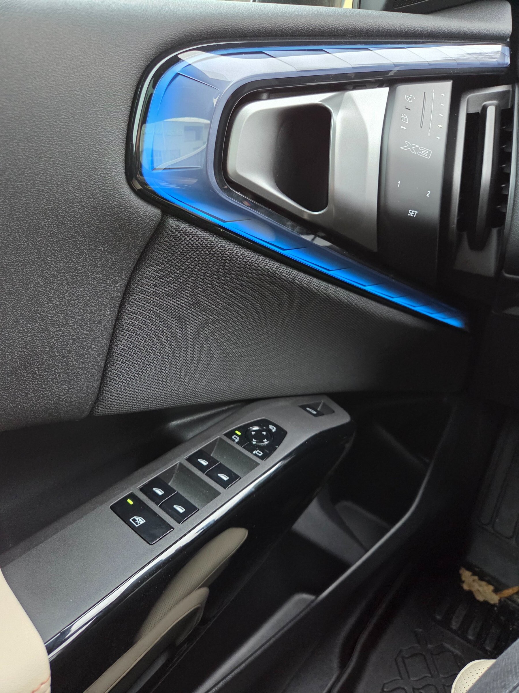

W końcu M50 odebrane, pierwsze wrażenia po tysiącu km są takie że warto było czekać.
Z dużych plusów, przez opóźnienie załapałem sie na zmiany we wnętrzu, tj. dużo lepszej jakości "klamki" od wewnątrz, plastik w drzwiach lepszej jakości, piano lepiej wygląda (jeździłem latem kilka dni wersją sprzed zmian).
Koniecznie wymień olej po 2000. Potem co 10 tys. Silnik będzie jak nowy przez całe życie
Ciekawe, że BMW cichaczem wprowadziło lepsze materiały i wykończenie
Wymiana oleju z płukaniem już zarezerwowana na przyszły tydzień ?
Od bodajże sierpniowej produkcji tandetny, cieńki, czarny plastik z jakiego była zrobiona klamka zmienił sie w dużo grubszy, ładniejszy srebrnawy + inny, milszy w dotyku (gładszy) plastik jest przy przełącznikach od szyb, więcej jest też piano w tym miejscu. Dotykowy panel od nawiewu przy drzwiach też już nie jest tak tandetny i luźno spasowany jak był.
Gratuluję. Ja odbieram w sobotę. Klamki są metalizowane, ale nie wprowadzili skórzanych boczków przy tylnej kanapie i skórzanych tyłów zagłówków, co miało być ulepszone od sierpnia.
Nie tak cichaczem, zmiany są publikowane w biuletynach BMW.
