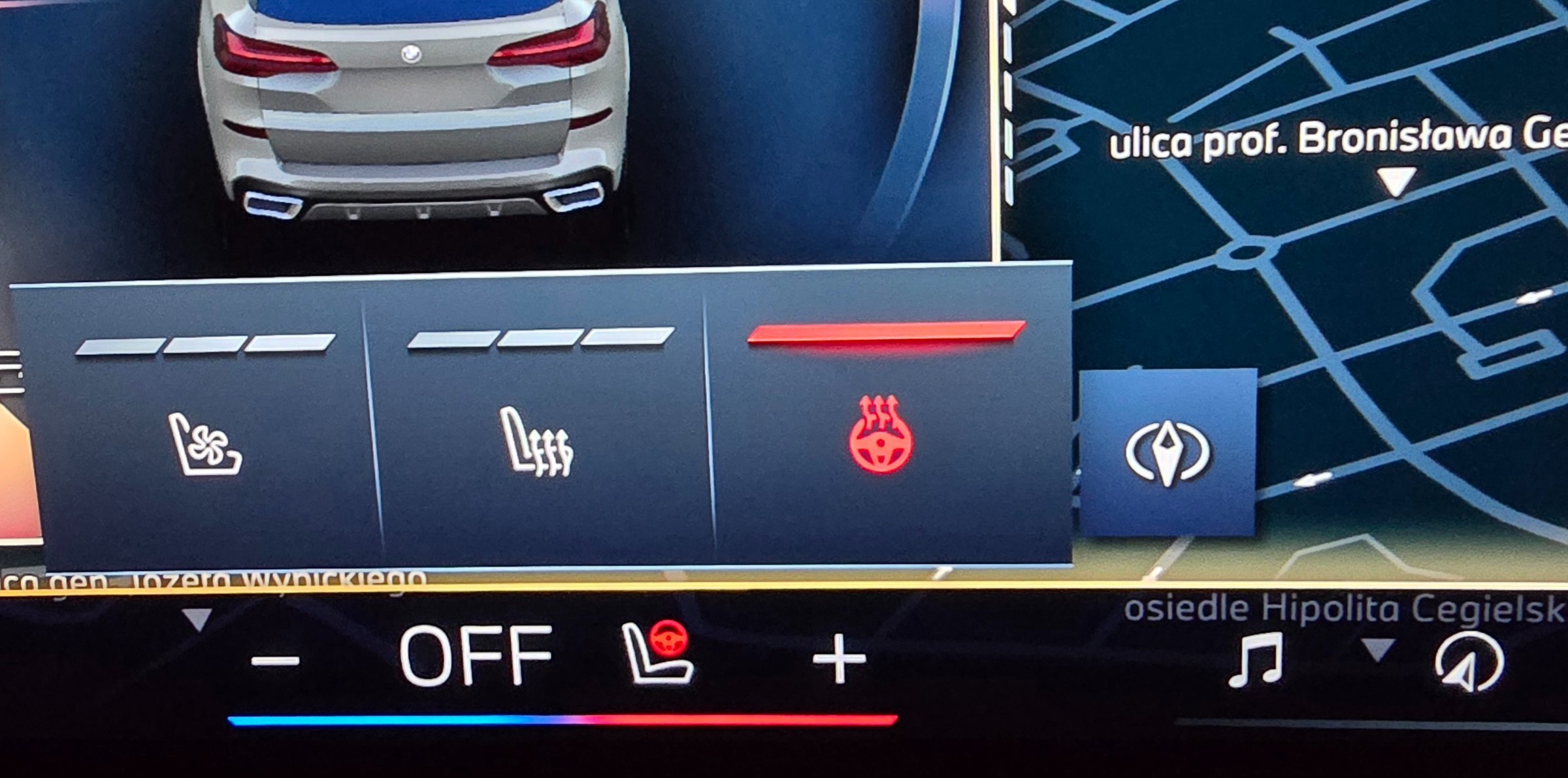

O kurcze... niezłe skomplikowanie tematu przez BMW. Rozumiem, że musi być włączony tryb auto w panelu klimatyzacji. Ja u siebie włączam auto  przy zakupie i nigdy nie gaszę.  Stąd moje zdziwienie o wykonaniun tej czynności. Myślałem, że każdy tak robi ?. Wracajac do głównego tematu, mam ustawione na auto i suwakiem ustawiam czułość reakcji grzania siedzeń, czyli przy jakiej "temperaturze" się grzanie uruchomi lub nie, idąc tropem przedmówcy. W takim razie  skąd system wie, albo gdzie to się ustawia, z JAKĄ mocą ma grzać i JAK długo?
Moc grzania ustawiasz bezpośrednio z ekranu głównego klikając w obrazek fotela (osobno kierowca / pasażer)
Długości grzania nie ogarnąłem... zawsze wyłączam sam, jak już mi za gorąco w fotelu. Kierownicy nie wyłączam, a sama też nie przestała mi się grzać (może za krótkie trasy jeżdżę? Tak na oko mam 25-28km z domu do pracy)

Czyli moc grzania ustawiam ręcznie, po tym jak grzanie foteli włączyło się automatycznie? To bez sensu skoro i tak muszę klikać w ekran potem i ustawiać moc.
Co do długości grzania i fotel i kierownica przestają u mnie grzać po około 2 minutach...

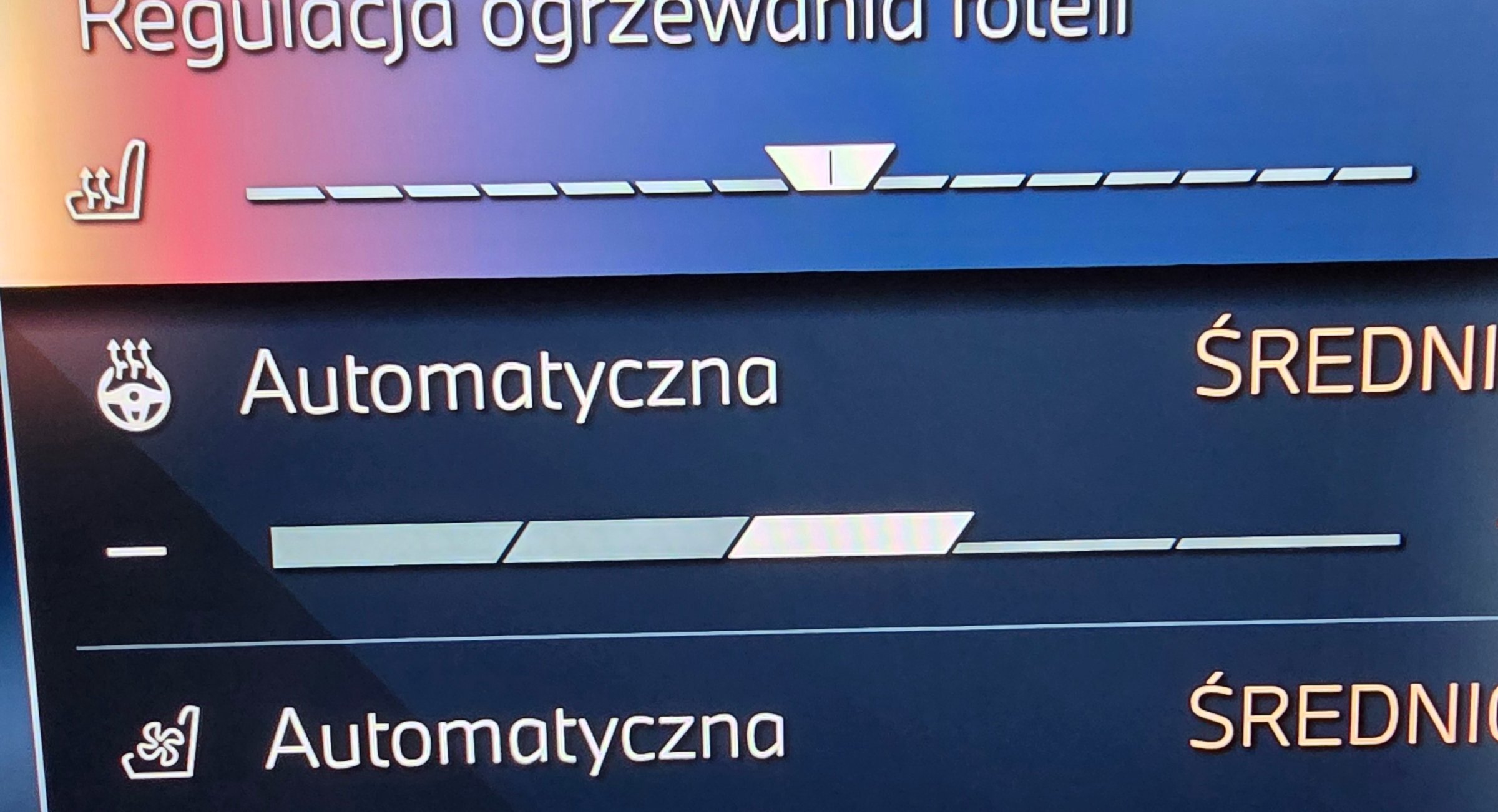

prawdopodobnie znalazłem zależność mocy grzania do ustawienia suwaka. Nie da się ustawić z jaką mocą mają grzać fotele (bo grzanie kierownicy i tak jest jednostopniowe), jest ono skorelowane z temperaturą na zewnątrz. Przy 3st na dworze, ustawienie MOCNO włącza grzanie foteli na 1/3, BARDZO MOCNO na 2/3. Zakładam, że jeśli temperatura spada, to moc grzania odpowiednio zwiększa się dla każdego z poziomów i dopiero poniżej zera suwak na BARDZO MOCNO zaczyna grzać na poziomie 3/3. Niestety w moim przypadku wstępuje zbyt mała różnica temperatur między garażem a zewnętrzem, żeby sprawdzić to dogłębnie. Czekam na 0 i niżej, wtedy test będzie bardziej miarodajny.
Natomiast zakładając, że powyższe się sprawdzi - jeśli ktoś jest zmarzluchem i przy dodatnich temperaturach chce mieć grzanie pleców ustawione na MAX, to zostaje mu ręczne sterowanie ?
A może to grzanie zależy od temperatury wewnątrz samochodu? Grzanie kierownicy jest jednostopniowe tylko jak klikniesz na ekranie w "fotel". W automatyzacjach jest 3 stopniowe.

Mylisz się, wystarczy przeczytać kilka postów wyżej, doszliśmy wspólnie z kolegami do czego służą suwaki w ustawieniach indywidualnych - na pewno nie do ustawiania mocy grzania.
Przeczytałem.  Możesz mnie bardziej oświecić w sprawie tych suwaków?
3 godziny temu, buster12 napisał(a):
Obserwacji ciąg dalszy..
Mój post powyżej twojej odpowiedzi. Suwaki regulują wrażliwość na temperaturę zewnętrza - od jakiej mają załączyć to grzanie i w jakim stopniu (w możliwym zakresie, czyli dla foteli zakres 0-3, dla kierownicy 0-1). Możesz ustawić suwak na bardzo mocno, a i tak grzanie fotela włączy się na 1/3 (o ile temperatura na zewnątrz będzie odpowiednia). Dopiero przy odpowiednio niskiej temp zew. moc grzania wskoczy na 3 poziom. Podobnie z kierownicą, ale tam jest 0-1 więc albo się załączy albo nie.

Kolejny dzień obserwacji:
na zewnątrz +2st, klimatyzacja ustawiona na 21st, auto grzanie foteli na 4/5 dla foteli i.. fotele zaczęły grzać pełna mocą 3/3...
wczoraj -2st na zewnątrz, temp w środku podobna i dopiero przy ustawieniu grzania foteli 2/5 automat przestał działać.
łącząc to + to co zauważył Maciek (czyli że grzanie się wyłącza jeśli zmniejszy się temp wewnątrz), wychodzi na to, że ustawienia automatyczne reagują na to jak bardzo chcesz mieć ciepło w stosunku do temperatury zewnętrznej. Jeśli jest ciepło na zewnątrz + ustawiasz wysoką temp wewnątrz to auto zaczyna grzać maksymalną mocą. Jeśli jest ciepło na zew + obniżysz w środku, to auto grzanie też zmniejsza moc.
