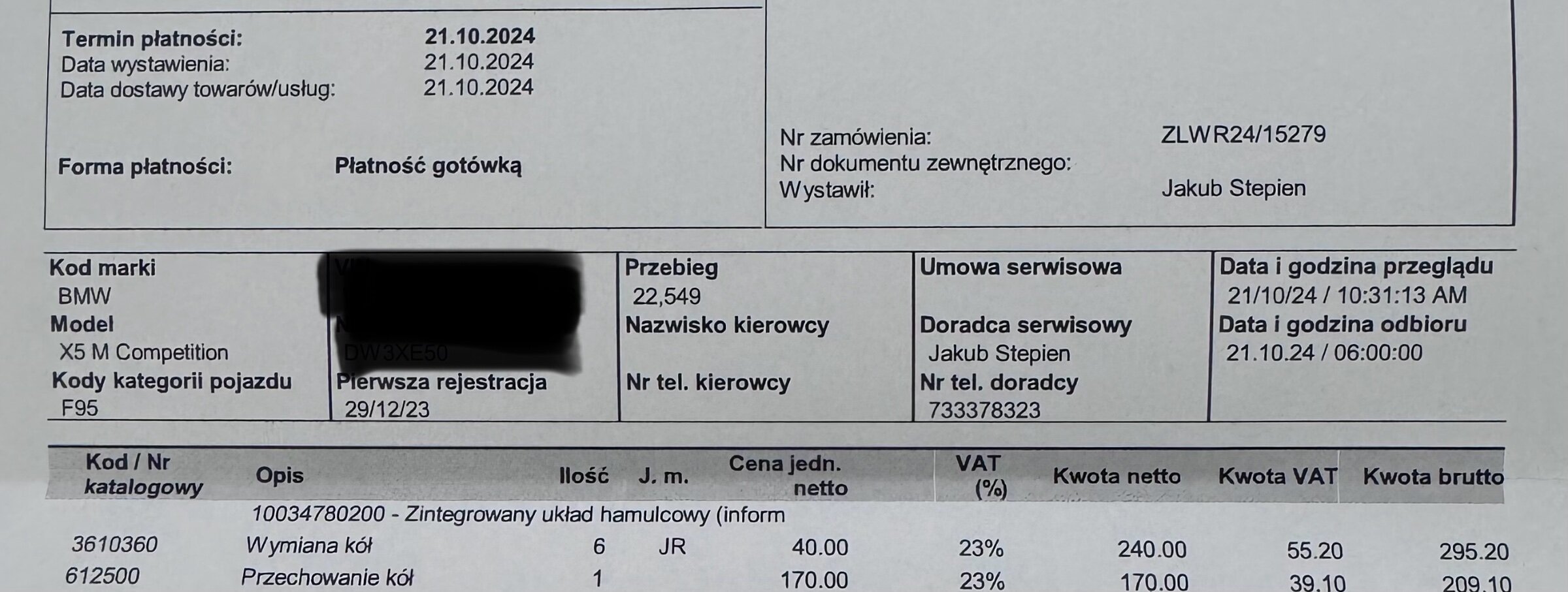

Za przechowanie jest 209. Umycie całego samochodu w gratisie na myjni (jak to w salonie) jeżeli ktoś chce czekać godzinę dłużej ?
Także przepłacasz... ?
350zł netto przechowania, 350zł netto zamiana kół w ASO
