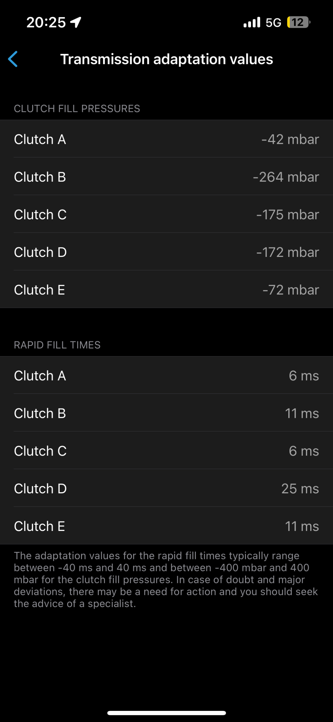

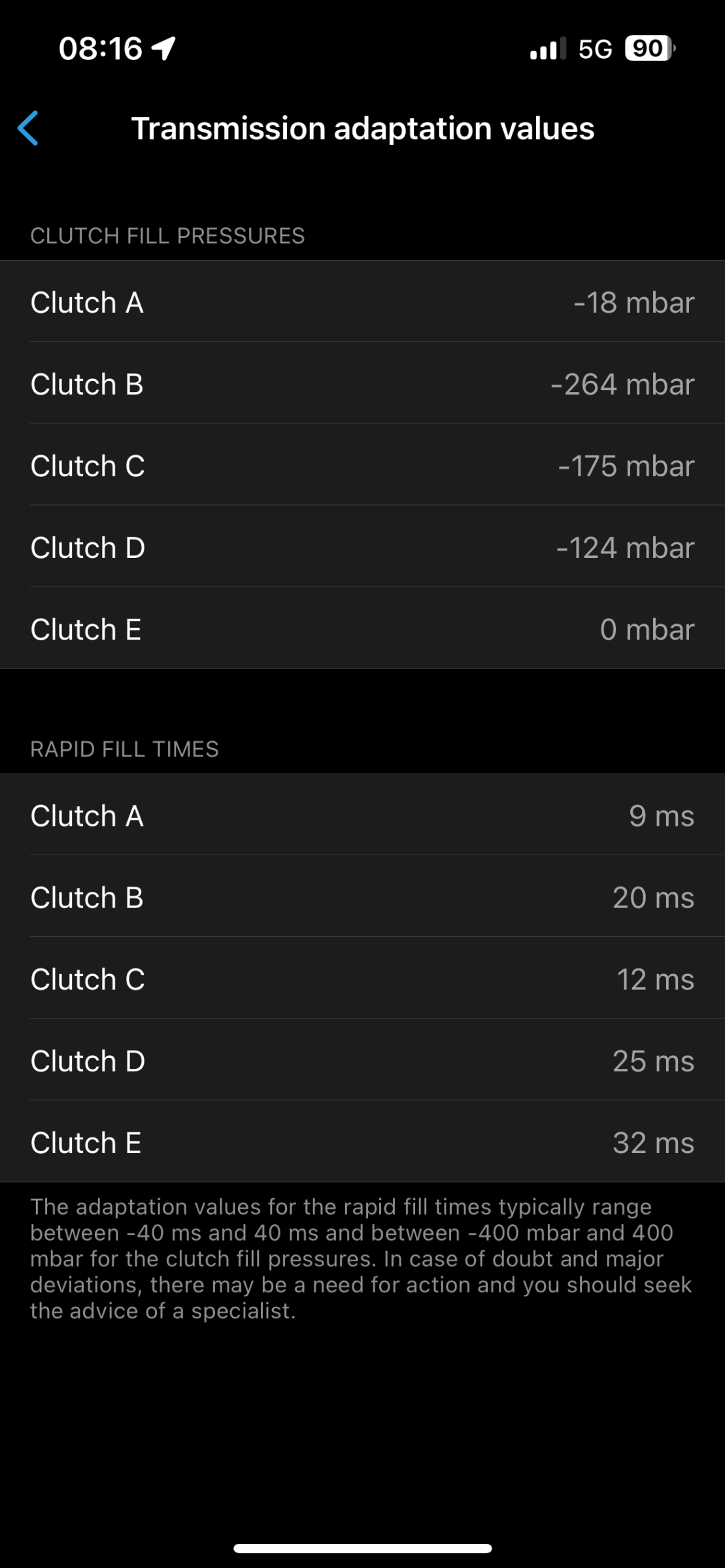

Witam pozwolę się zapytać o parametry skrzyni które obserwuję , autko aktualnie ma 151tkm serwis olejowy w skrzyni pierwszy był przy 127tkm
załączam dwa zdj jedno z lipca tego roku a drugie aktualne z dziś
czy jest się czymś martwić?  No te wartości ulegają zmianie chyba że udać się na ponowną wymianę oleju itp czy adapter
pozdrawiam
Super dzięki za informacje pozdrawiam
