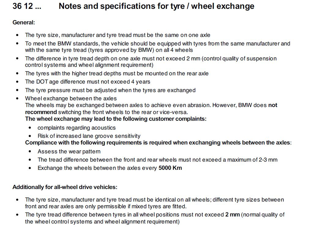

Przy czym zaletą jednego rozmiaru tych zimowych 18tek jest fakt, że można zamienić tył z przodem i wyrównać zużycie
Jednocześnie BMW nie zaleca rotacji kół ?
To już myśle akademickie rozważania, uważam że można zmienić po sezonie i nic się nie stanie, bardziej równomiernie się zużyją. Nie wiem tylko czy 255 z tyłu zamiast 225 wygląda pod względem estetycznym coś lepiej, czy nie do zauważenia na pierwszy rzut oka.
