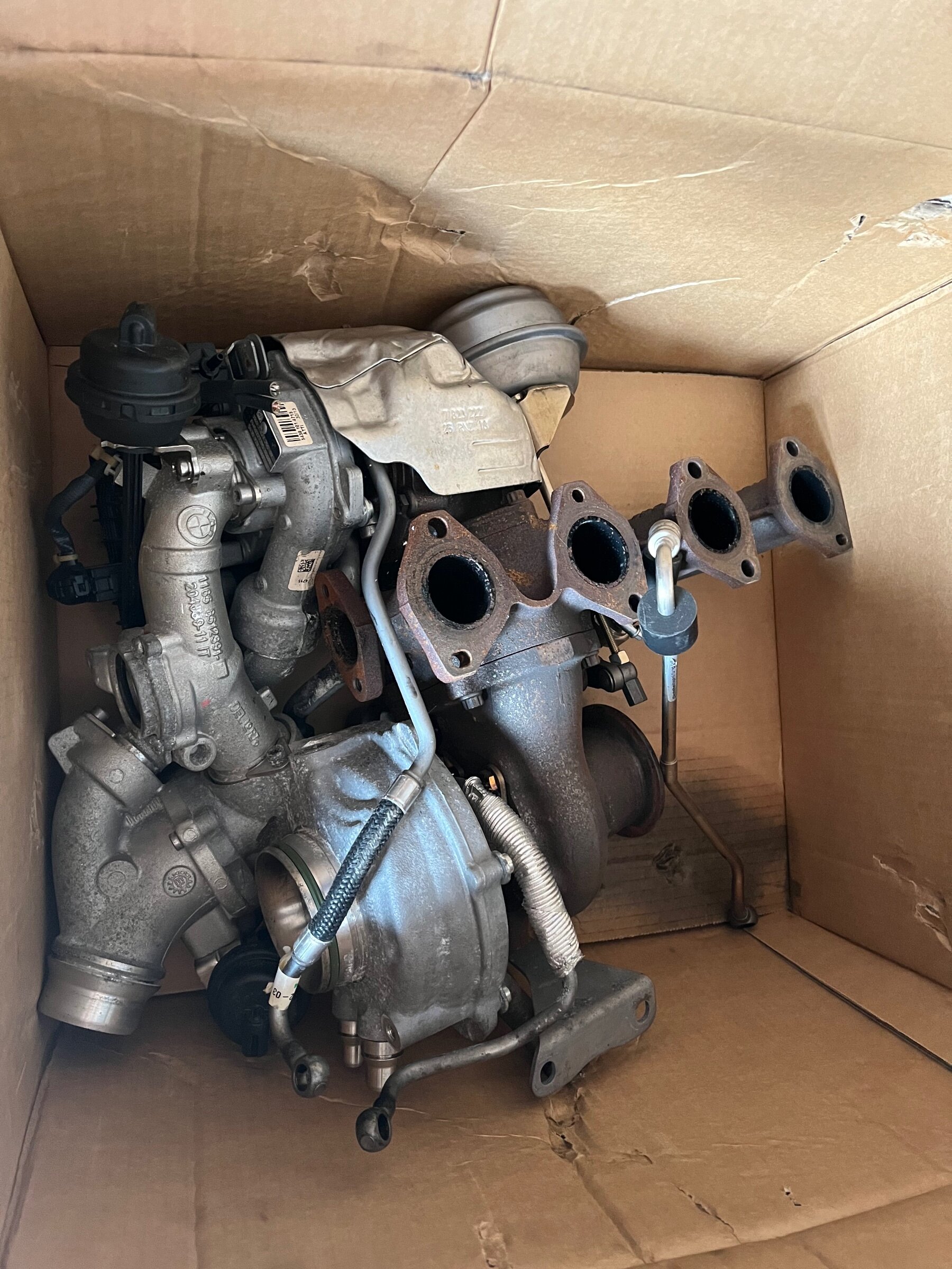

Nie wiem jaki masz silnik ale sprawdź sztangę od turbo czy nie lata luźno
Te przy turbinie wyglądały tak przy 120 tkm przebiegu

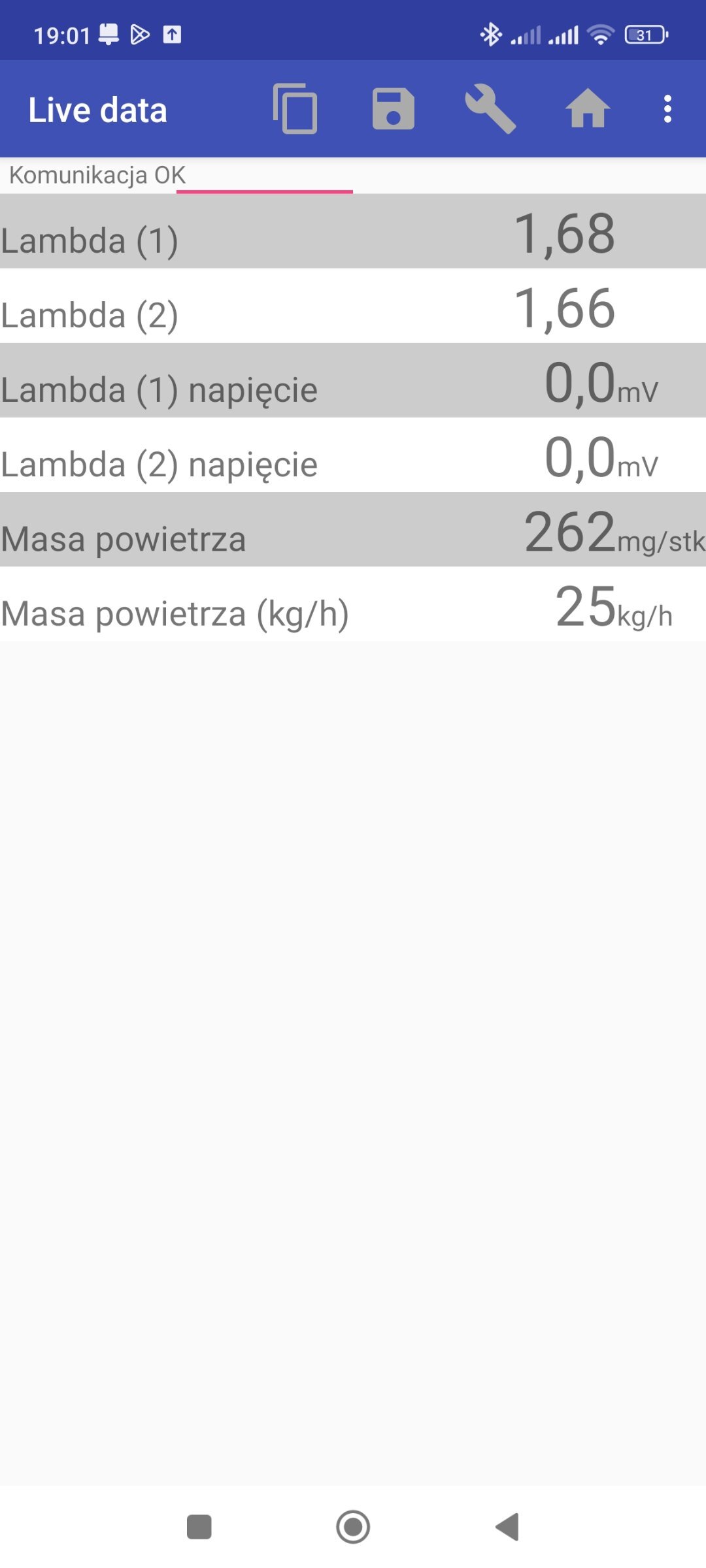

Chodziło o coś takiego ? Takie parametry na biegu jałowym

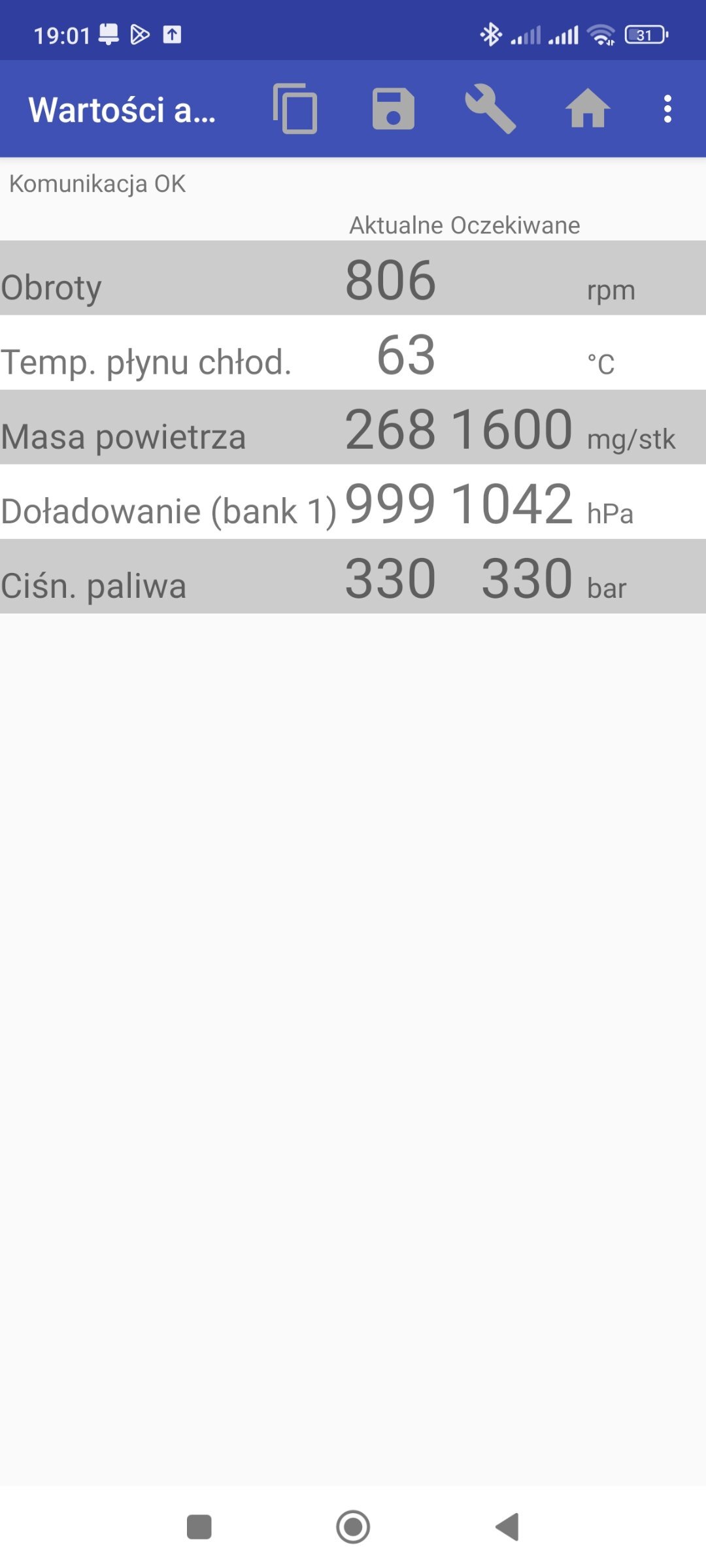

Mam ten sam problem F15 2.0D 218KM N47D20D, sprawdziłem i wymieniłem przewody podciśnienia, zawory podciśnienia, konwertery, chłodnice EGR. Kolektor dolotowy wyczyszczony i nowe klapy wirowe. Nic nie pomaga błąd 244C00 przy obrotach do 2000. Załączam dane z bimmer tool, definitywnie widać niedoładowanie, ale i przepływomierz wskazuje małe wartości. Gdzie jeszcze szukać? Czy małe turbo do wymiany?
Może dziurawy intercooler?
Był sprawdzany, oraz cały układ dolotowy. Jak była by dziura to czy przepływomierz nie pokazywał by większych wartości?
Ta apka nie nadaje sie do diagnozy n47. Masa powietrza jest skopana w ich algorytmie i zawsze pokazuje zle a doladowanie wskakuje po czasie i masz rozjad.
