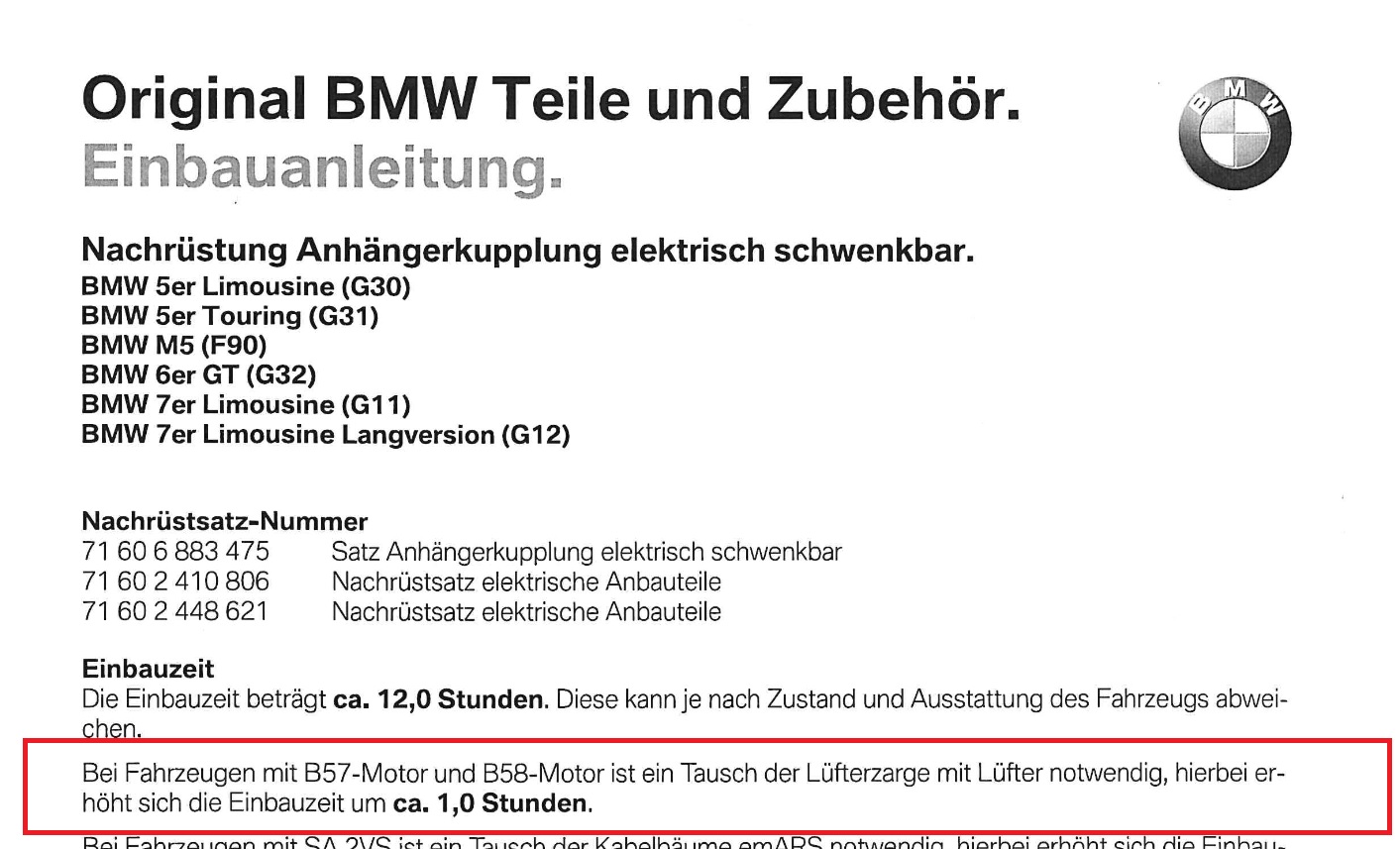

Fabryka w zasadzie nie przewidziała możliwości doposażenia w elektrycznie wysuwany hak. Tylko wersja z demontowaną kulą.
:duh:
BMW G30 / G31 / G32 / G11 / G12 ..... wentylator nalezy wymienic tylko w pojazdach z silnikiem B57 oraz B58 :D
https://www.motor-talk.de/forum/aktion/Attachment.html?attachmentId=778190
Pozdrawiam Andrzej
