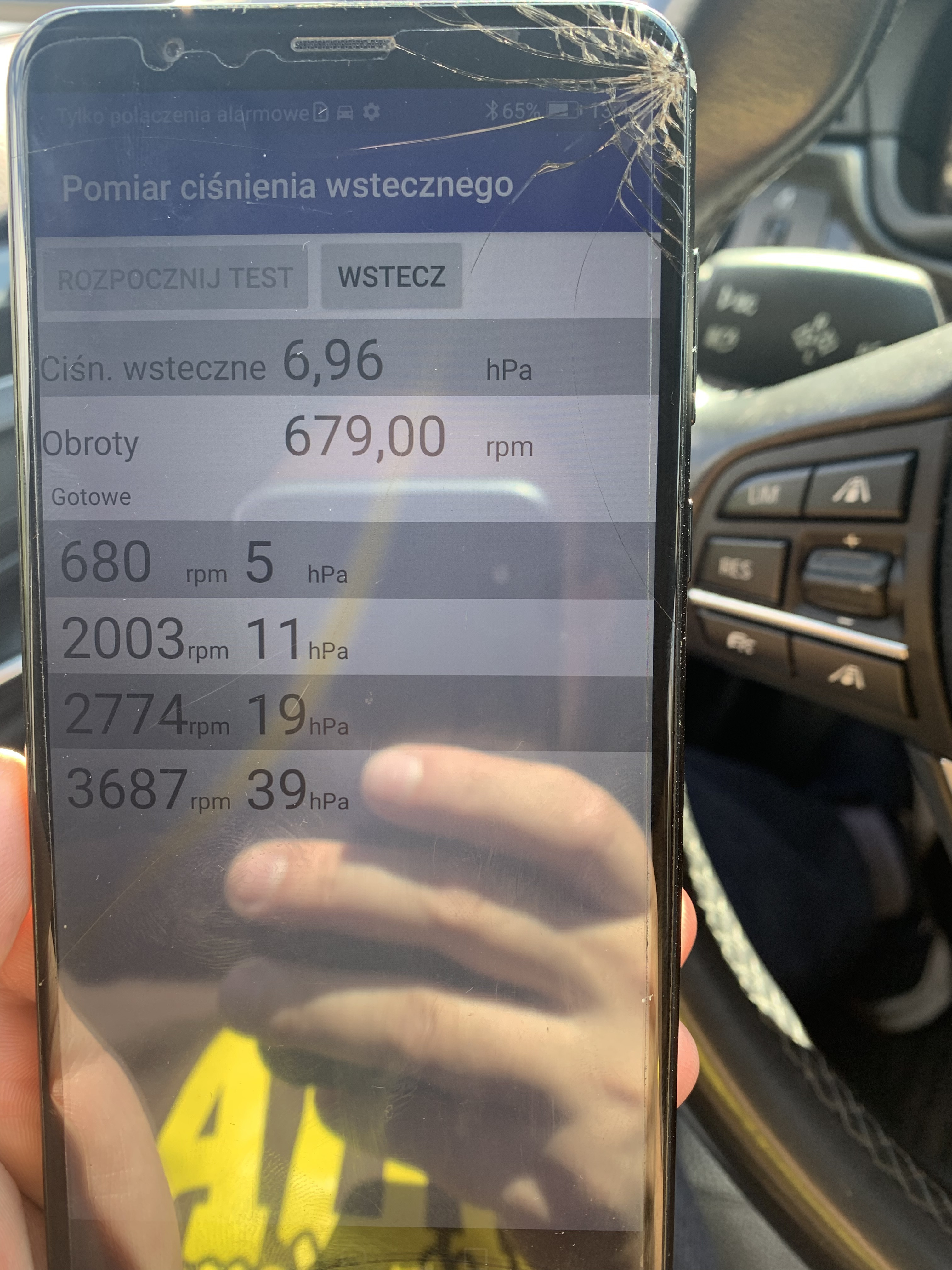

Mam trochę podobny problem
Wymontowalem dpf do prania tragedii nie było kupiłem nowy czujnik Ori.
Zamontowałem i teraz mam problem z ciśnieniem wstecznym na zapłonie w granicach -19 hPa na nowym.
A na starym czujniku -26 hPa.
Gdy uruchomie silnik na jałowym pokazuje -11 hPa -12 hPa.
Przejechałem po wymianie dopiero 25km teraz czekać i przejechać więcej może się ustabilizuje czy nowy czujnik do reklamacji?

Nie, nie miałem kiedy - mam wersje biturbo i jest tam kiepski dostęp od góry z powodu wszystkich przewodów i zaworków sterujących turbinami. Przymierzam się do przejrzenia tego wszystkiego w najbliższym czasie.
Robię przebiegi tylko po drogach lokalnych, w czym 30% to stanie w korkach. Wczoraj wypalanie po 260km. Cisnienie na postoju na wyłaczonym motorze to - 4-6, a jak był już trochę przypchany to +3-5.

Panowie kupiłem samochód wyprałem dpf, zmieniłem czujnik temperatury spalin bo dpf wypalał się często. Teraz po wypraniu i wymianie czujnika zrobiłem 700km wyskoczył bład czujnika cisnienia spalin 25c800, zmieniłem ten czujnik ale pokazuje jakieś smieszne wartosci, cisnienie 50hpa na plusie.. Dpf dalej wypala się co 200km, wczoraj przejechałem 10km z podpiętym komputerem, wypalenie było ciągle nieaktywne, obserwowałem. Zagsiłem samochód, za godzinę podpinam komputer i piszę mi ze od odstatniego wypalania dpf zrobiono 0.0 km. A on się nie wypalil bo nie pusciło procedury nawet na sekundę. Auto użytkowane na trasie robię do pracy codziennie w jedną stronę 35km. Może być coś takiego że trzeba pojechać w trasę i dopiero czujnik zacznie normalnie pokazywać? Pisali forumowicze o takich przypadkach ze na początku czujnik pokazywał źle i było lepiej i lepiej. Nawet na starym czujniku nie było tak dziwnych parametrów, więc kupiłem nowy. Sadza tak samo wariuje, raz jest 8g na zgaszonym, zapalony pokazuje już 35, opada sadza podczas jazdy, pozniej znow skok. Zapewne to od tego czujnika bo przecież nie ma wagi w DPFie tylko liczy to na podstawie tych ciśnień. Już nie wiem czego się łapać
U mnie tez problemy z tym wypalaniem mam N57 czujnik nowy, kupiony w Aso pierwsze podłączenie było na minusowe wartości, zrobiłem kilka jazd ale wypalanie i tak było dość często 100km ostatnio tryb mieszany wyszło 300km i wypalanie, dziś trasa do Niemiec i wypalanie mam co 300km i wartość sadzy równe 30g na trasie zrobiło mi 3 wypalania :? , po wypaleniu zostaje jakies 5g sadzy i po przejechaniu 40km zbiera się na 16/17g. Już nie wiem gdzie szukać przyczyny tego
Sprawdzaliście przewód pomiędzy DPF a czujnikiem, czy nie ma gdzieś nieszczelności?
U mnie założony nowy ale myśle ściągnąć i zamocować obejmy metalowe i delikatnie go skręcić. 6hOEiv.jpg takie miałem parametry
Założyłem czujnik ciśnienia z ASO. Na zgaszonym wartosci ciśnienia ujemne, na dogrzanym samochodzie na wolnych obrotach około 2hpa. Po 100km przejechanych poziom sadzy 18.5g. Nie chce wyciągać zbyt pochopnych wniosków bo na tym czujniku jeszcze nie wypalał się ani razu DPF, ale wydaje mi się że wróci to co było, czyli wypalanie co 250 może 300km przy dobrych wiatrach. Nie przeszkadza to bardzo, tylko najbardziej chodzi o to paliwo w oleju, żeby biedy sobie nie narobić
