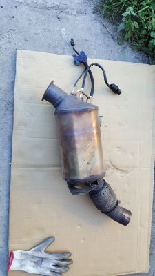

Jeden czujnik temperatury spalin jest przed katalizatorem, drugi za......
U mnie takowego czujnika nie ma ( boczna ścianka DPF'a) lub jest w innym miejscu ... (?)
Pozdrawiam SIEKIER'A
:twisted:
Burza1234 na schemacie, który zamieściłeś (swoją drogą, gdzie szukać takiego schematu?) dpf ma dwie rurki prowadzące do czujnika ciśnienia, u mnie jest tylko jedna, podobnie jak na zdjęciu u kolegi SIEKIERA_666, jednak mam jeszcze wkręcony ten czujnik temperatury bez przewodu, dlatego szukam miejsca podłączenia. Zauważyłem to dopiero teraz, a autem już jeżdżę jakiś czas. Podejrzewam że ktoś mógł wymienić dpf, a przewód odciąć, z jakiej wersji może pochodzić ten dpf?
Powiem ci tak, 100% odpowiedzi nie znam.
Mój kolega jeździ E91 z tym samym silnikiem co ja , czyli N47. On posiada czujnik różnicy ciśnienień DPF z jednym wężykiem , ja mam dwa. O czujnikach temperatury nic ci nie powiem bo nie przyglądałem się temu.

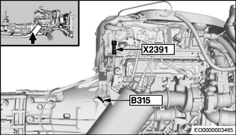

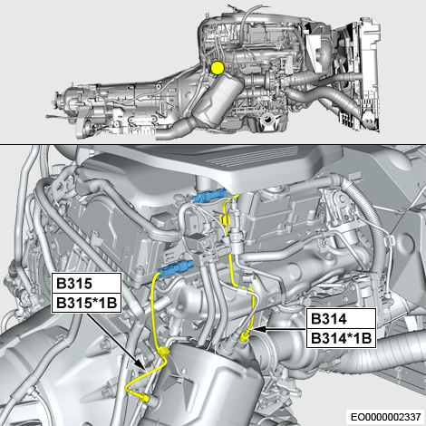

Jeśli chodzi o podłączenie elektryczne.
Nie wiem o co ci chodzi. Masz na myśli gdzie wpinana jest kość od czujnika temperatury, czy gdzie idą przewody od czujnika temp do komputera auta
Z tego co się zorientowałem wyposażenie S163A BMW Diesel with Blue Performance - dotyczy instalacji AdBlue, normy spalin Euro 6 i w tym przypadku filtr dpf ma dwie rurki podciśnienia, w wersji spełniającej normę Euro 5 jest tylko jedna, tak jak u mnie.
Poszukuję informacji gdzie jest wpinana do instalacji wtyczka drugiego czujnika temperatury oznaczonego na schemacie nr 15. U siebie nie mogłem nigdzie znaleźć.
Zastanawia mnie w jakich wersjach ten czujnik występował, a w jakich nie i czy w mojej wersji powinien być - diagnostyka silnika nie wykazuje żadnych błedów.
