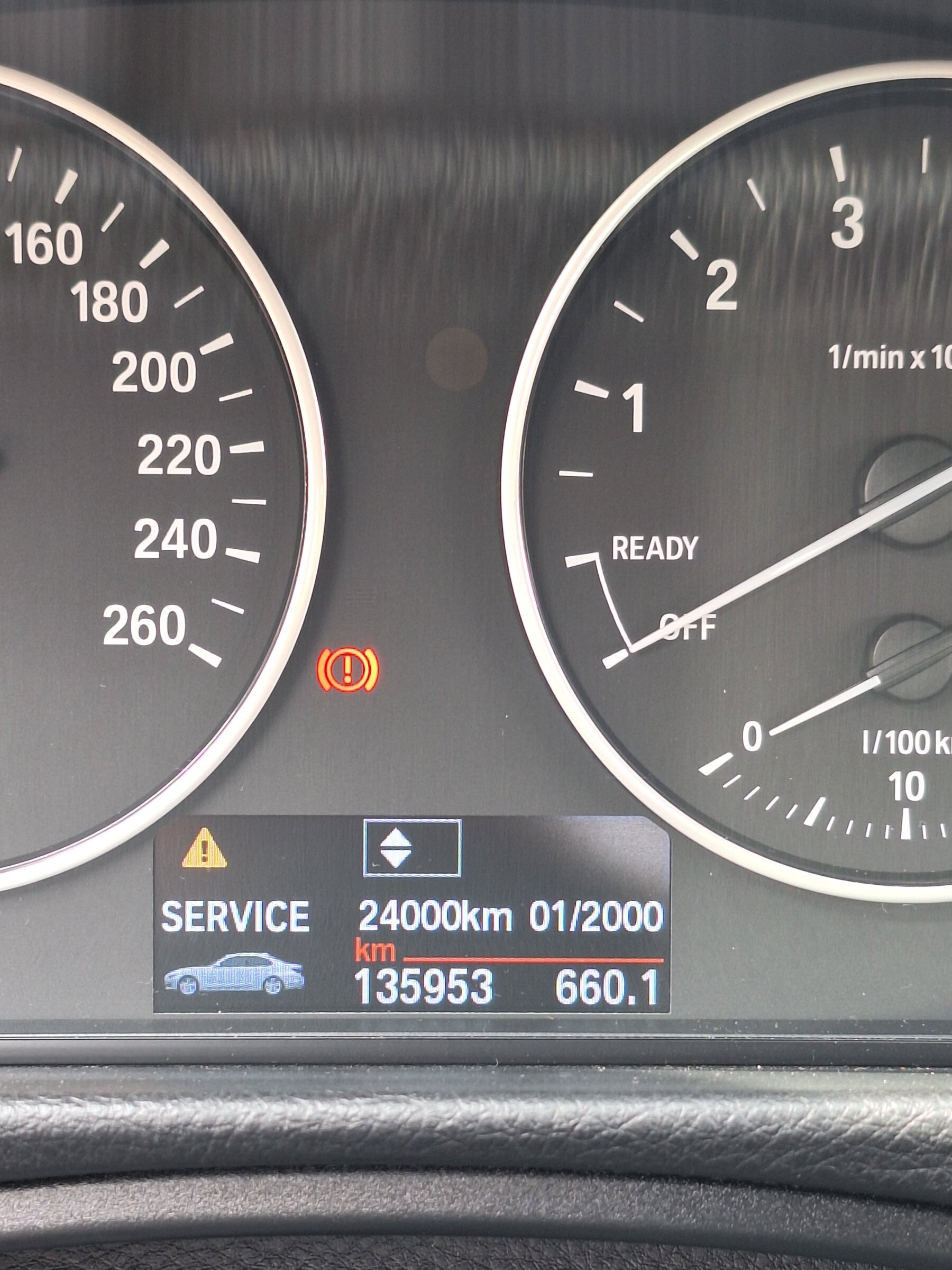

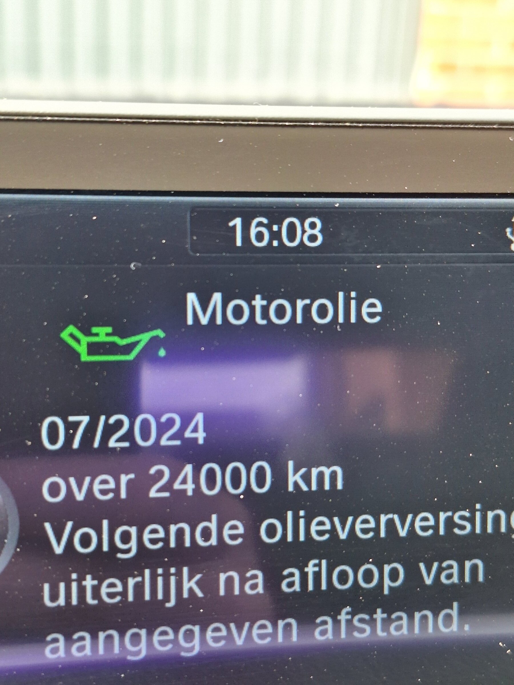

Miała ktoś tak że data następnego serwisu na liczniku nie zgadza się z tym na idrive? Na liczniku jest data 01/2000 w idrive normalnie 07/2024 tak jak powinno być. Co prawda kasowałem inspekcje Bimmerlink nie bimmercode.
Niepotrzebnie robiłeś to apka, skoro można to zrobic z poziomu licznika ? Nie wiem jak wygląda kasowanie inspekcji przez bimmerlink, ale może jakiś format daty jest niepoprawny albo coś. Spróbuj skasować jeszcze wg poniższego jesli reset będzie mozliwy.

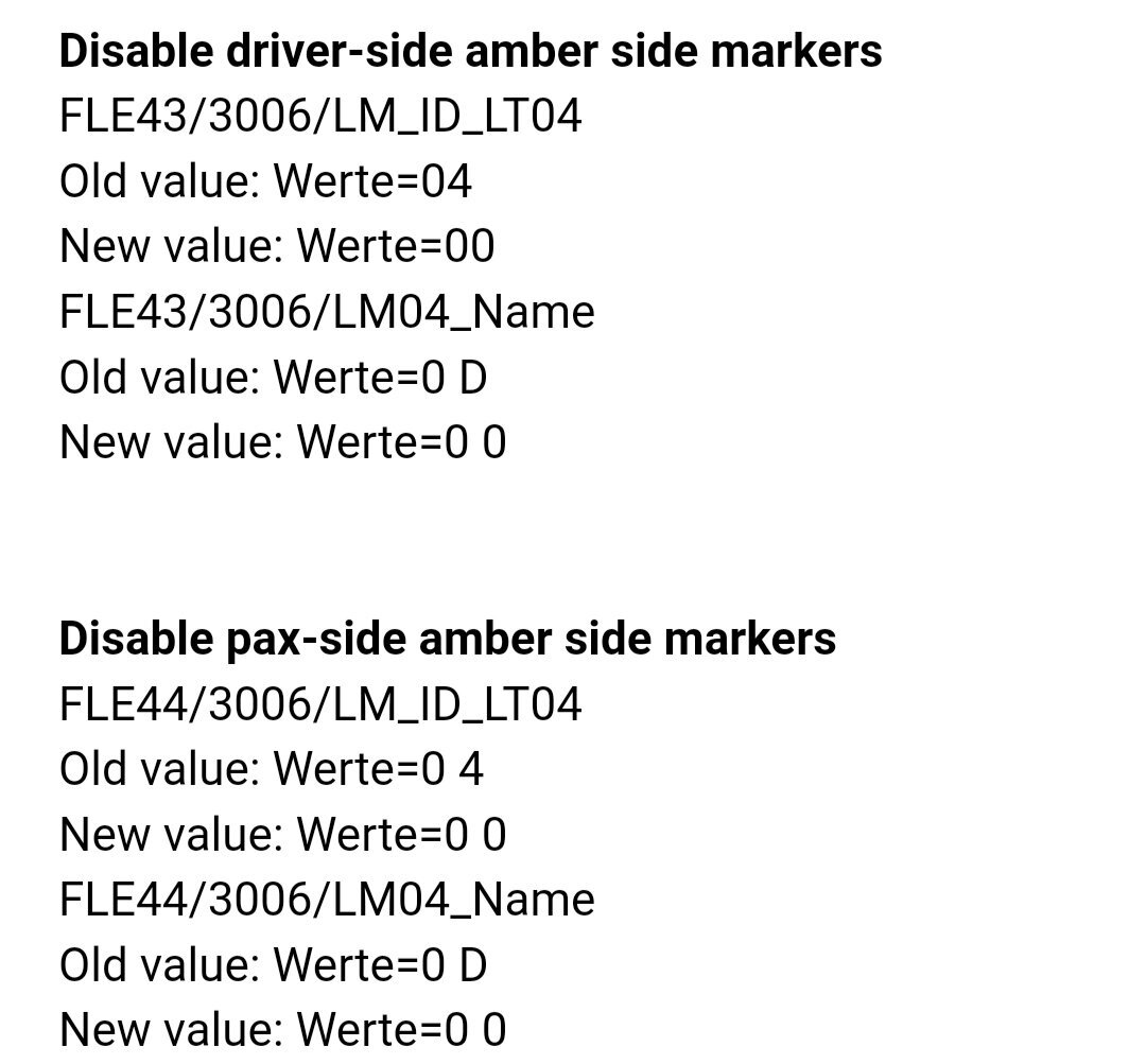

Może mi ktoś powiedzieć gdzie w BimmerCode szukać wyłączenia obrysówek? Nie moge zlokalizować ?
