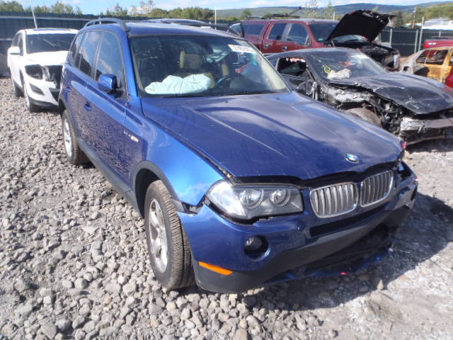

Witam,
Czy mogę prosić o sprawdzenie jakie uszkodzenie miało auto przed sprowadzeniem do PL? Auto sprowadzone 4 lata temu.
Po niespasowanym błotniku przednim i problemem z lusterkiem wyglądałoby na to, że dzwon czołowo- boczny.
Vin: WBXPC93427WF04622
Link: https://www.olx.pl/oferta/bmw-x3-3-0-si-super-stan-CID5-IDA1Hba.html

Zle nie wyglada, ale dowiedzialbym sie bardzo dokladnie, co z poduszkami.
Poduszki z wersji US sa inne, niz w EU (przednie) - a tutaj poducha pasazera poszla - kierowcy pewnie tez (mimo, ze na fotkach nie widac).
Jeszcze lewa kurtyna z tego, co widze - i podsufitka wtedy. Te poduchy pewnie "skasowaly" auto do total loss.
Tak wiec, bardzo dobrze bym sprawdzil, co tam siedzi pod tapicerka i w kierownicy, w tym X3, o kurtynie nie wspominajac.
Dzięki Panowie za podpowiedzi.
Kolega przejeżdżając niedaleko obejrzał auto. Z tego co przekazał wnętrze utrzymane w nienagannym stanie, to samo silnik. Handlarz mówi, że poduchy i pasy były wymieniane -ale wiarygodność nie została sprawdzona. Pasy działają ok, ale nie sprawdził daty na nich.
Dla mnie za daleko żeby jechać i sprawdzić auto u mechanika.
Ale jeśli poduchy i pasy były wymieniane to jest to przyzwoicie zachowany egzemplarz do kilku poprawek blacharsko-lakierniczych.
