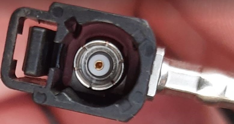

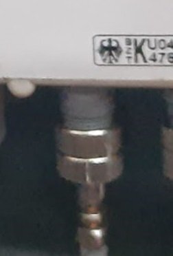

  7. Dzięki za wskazówki. Wymienię, kupię cały ten przewód, bo obawiam się, że bez tej przejściówki będzie trochę za krótki. W każdym razie z jednej strony, wejście do tunera w bagażniku to fakra: A to wejście z drugiej strony, do wzmacniacza za słupkiem tylnym lewym ma jakąś swoją nazwę?
  8. U mnie kabel który biegnie od wzmacniacza (za tylnym słupkiem, oznaczony jako 2 w pierwszym poście) do bagażnika do tunera kończy się męskim wejściem jak na zdjęciu D poniżej. Natomiast w tunerze mam inne wejście. Takie jak na zdjęciu E. Stąd jest ta przejściówka. Być może powinienem kupić kabel (jeden bez przejściówki) który z jednej strony będzie miał wejście jak do wzmacniacza, natomiast z drugiej jak do tunera? Tylko jak te końcówki się nazywają? Czy wejście antenowe w tunerze to to zaznaczone na zdjęciu E? Jak rozbiorę tuner to zauważę ten pręcik? Widać to na gołe oko?
  9. Cześć. samochód: e39 2001 polift sedan. Tuner radiowy bm54 po lewo w bagażniku. Wyświetlacz 16:9. Mam taki kłopot z radiem. Radio odbiera słabo. Często zanikają wszystkie stacje, tzn. na wyświetlaczu nie pojawia się żadna. Szumy i trzaski. Wiem, że powinno być dużo lepiej - porównania z innymi samochodami na tym samym terenie. Wczoraj pobawiłem się instalacją. Najpierw wzmacniaczem za tylnym lewym słupkiem, odkręcałem wszystkie złącza i sprawdzałem co się będzie działo i tak: 1. Po odkręceniu sygnał w radiu całkowicie zanika. Samo radio działa, tzn. nie wyłącza się. Pomarańczowa dioda przy włączniku pali się. W radiu cisza całkowita, nie ma nawet szumu. 2. Po odkręceniu sygnał w radiu całkowicie zanika. W radiu cisza całkowita, nie ma nawet szumu. Samo radio wyłącza się po około 30 sek., tzn. pomarańczowa dioda przy włączniku gaśnie. Po ponownym podłączeniu dioda zapala się po około 5 sek. i radio zaczyna grać, cały czas tak samo słabo. Wg mnie ten przewód biegnie do tunera w bagażniku i jest podłączony do tunera. U mnie po drodze na tym kablu jest jeszcze przejściówka (zdjęcie B). Sama przejściówka jest delikatnie może nie uszkodzona ale przełamana. 3. Odłączenie powoduje całkowity zanik odbioru. W radiu cisza całkowita, nie ma nawet szumu. 4. Ten przewód nie robi zupełnie nic. Czy jest podłączony, czy nie to nie ma to żadnej różnicy. 5. Ten przewód tak samo nie robi zupełnie nic. Czy jest podłączony, czy nie to nie ma to żadnej różnicy. 6. Po odłączeniu odbiór jest gorszy. Szumi i trzeszczy jeszcze bardziej. Ale to nie jest jakaś kolosalna różnica. ilość stacji na BC nie zmienia się. Mam wrażenie, że to jest sygnał antenowy. 7. Ten przewód nie robi zupełnie nic. Czy jest podłączony, czy nie to nie ma to żadnej różnicy. Zabawy tunerem w bagażniku i wszystkimi przewodami z niego i do niego wychodzącymi nic a nic nie dają. Cały czas tak samo kiepsko odbiera. Kiedy odpinam od tunera przewód ze zdjęcia B dzieje się dokładnie to samo co przy odpięciu przewodu 2 od wzmacniacza za słupkiem. W ogóle mam wrażenie, że jak ktoś wejdzie do samochodu to odbiór się pogarsza, słychać większe szumy i trzaski. Sam tuner (ten z bagażnika) już był naprawiany - końcówki mocy. Wzmacniacz (ten spod słupka) też już podmieniałem na inny o takich samych numerach i też nic to nie dawało. Żadne zabawy, dokręcanie, odkręcanie, załamywanie, przeginanie żadnych kabli nie poprawiło pierwotnego stanu. Gdzieś czytałem o jakimś cienkim druciku sygnałowym w antenie który lubi pęknąć? Ale gdzie to jest o jakim pręciku mowa? Co robić dalej, co dalej sprawdzać wymieniać? Ktoś coś doradzi / podpowie?

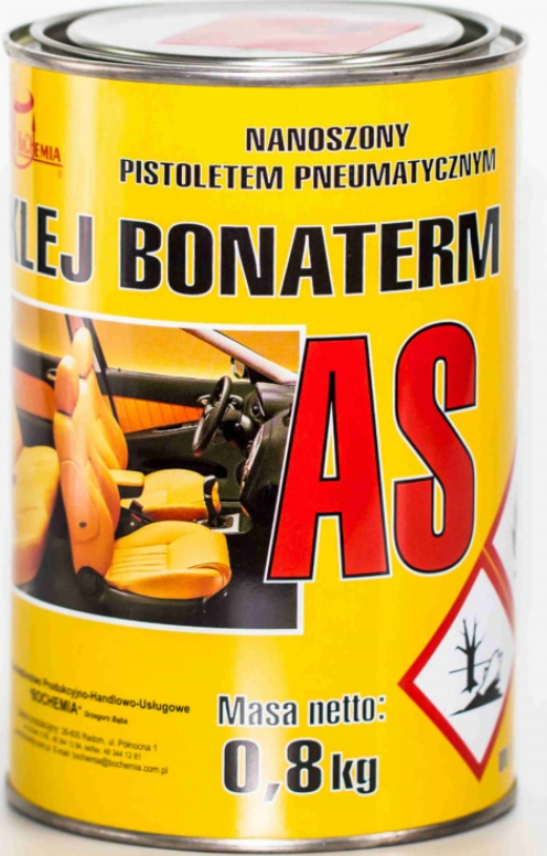

  16. Wymieniałem w dwie osoby całą podsufitkę, co prawda w corolli, ale nie ma to chyba żadnego znaczenia. Dodam, że pierwszy raz w życiu się czymś takim zajmowałem. Podsufitkę wyciągnąłem z samochodu. Nie wyobrażam sobie robić tego (wg mnie to niewykonalne) na zamontowanej w samochodzie podsufitce. Użyłem kleju Bonaterm AS jak poniżej. Nanosiłem go zwykłem pędzlem (mimo, że na opakowaniu jest, że do pistoletu). Zerwałem cały stary materiał z podsufitki i naklejałem nowy. Podsufitkę po usunięciu całego starego materiału odtłuściłem jeszcze przed nakładaniem tego kleju. Klej nakładałem i na podsufitkę i delikatnie na materiał tak aby materiał nie przesiąkł. Chwilę odczekiwałem aby rozpuszczalnik z kleju odparował i kładłem materiał delikatnie dociskając go ręką. Podsufitka trzyma się już drugi rok. Wygląda naprawdę profesjonalnie i jestem niesamowicie zadowolony z roboty. Zdziwiłem się, że tak profesjonalnie nam to wyszło, mimo, że pierwszy raz robiliśmy. Teraz jeśli miałbym robić słupki w e39 to kupiłbym nowy materiał. Ściągnąłbym wszystkie słupki, zdarłbym stary materiał i wszystkie okleił na nowo. Na allegro można nawet kupić wzornik na którym jest kilka rodzajów materiału i dobrać najlepiej pasujący kupując później tyle metrów ile nam potrzeba. A tak przy okazji wiecie, czy podsufitkę z e39 sedan da się wyciągnąć? Zmieści się przez drzwi któreś? Kiedyś gdzieś słyszałem, że w niektórych samochodach trzeba szybę całą najpierw wyciągnąć bo inaczej podsufitka nie wyjdzie.

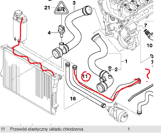

  25. U mnie musi być inny bo w schematach takiego u siebie nie znajduję. Ale dzięki za info. Wczoraj wszystko rozebrałem i wyciągnąłem ten nieszczelny przewód. Tylko nie mogę go znaleźć na żadnym schemacie i nie wiem, który to, który musze kupić. Mam uszkodzony przewód, który łączy się z tym: "11 Przewód elastyczny układu chłodzenia 11531438632" (zaznaczony na schemacie). Ten zaznaczony na schemacie to taki długi, który leci od zbiorniczka wyrównawczego i ma męską końcówkę. I w niego jest dalej wpięty ten mój uszkodzony z żeńską końcówką. Nie jest zaznaczony na tym schemacie. Patrzyłem też na innych i nie mogę go znaleźć. Mój uszkodzony leci dalej i jest już wpięty w instalację gazową. Jego zdjęcia poniżej. Wiecie może co to za przewód? Chciałem też wymienić przy okazji taki co biegnie po chłodnicy na jej górze, taki o małej średnicy i łączy samą chłodnicę z górą zbiorniczka wyrównawczego, chyba od przelewu (też zaznaczyłem do na schemacie . Ale też nie mogę znaleźć jego numeru na żadnym schemacie. A dla potomności zdjęcia oryginalnego wisco z BMW 520i 170km 2001r silnik BM54:
