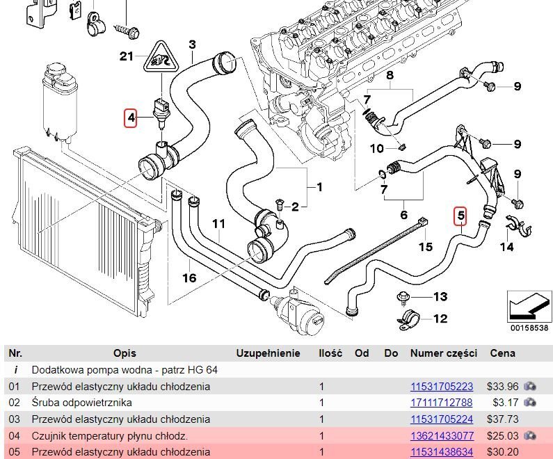

  1. No i z majówki wróciłem na lawecie. Znów przewód strzelił, tzn. tryska z niego jakby ktoś trzy dziurki szpilką zrobił. Tym razem choć wiem, który: "05 Przewód elastyczny układu chłodzenia 11531438634" (na poniższym schemacie). Poza tym wisko do wymiany. Jesteście w stanie podpowiedzieć jakiej firmy najlepiej kupić i może w jakim sklepie. Naczytałem się już o tym przechowywaniu wisko? Ktoś coś poleci, jest jakiś pewnik? Tak samo z przewodem - jakaś polecana firma? I jeszcze jedno pytanie: czy czujnik od temperatury płynu chłodzącego, ten co wyświetla wartość na teście nr 7 na OBC to ten czujnik nr 4 na poniższym schemacie: "04 Czujnik temperatury płynu chłodz. 13621433077?" I czy to jest ten sam czujnik co czujnik temperatury silnika? Czy czujnik temperatury silnika jest jeszcze gdzieś indziej? I czy są może jeszcze jakieś czujniki temperatury od silnika / płynu chłodzącego? Bo bym chyba wszystko wymienił. Wiem, że jest jeszcze: "Czujnik poziomu chłodnicy wodna: 61318360876" przy zbiorniczku wyrównawczym. Ale ten raczej działa bo jak mi płynu brakuje to czasami wywala informację że jest za mało.
  2. Ale co to znaczy, że działa on/off? Że zero-jedynkowo? Albo lata sobie luźno i da się ręką zatrzymać jak u mnie, albo jest spięte i słychać odrzutowiec? Tylko w tych dwóch stanach działa? Wg mnie właśnie nie i w zależności od temp, od jej wzrostu, zasprzęgla się coraz mocniej i przy pewnej temp. zasprzęgla się do odrzutowca. A jak temp spadnie to się delikatnie rozsprzęgla. To chyba to bez sensu żeby wisko spinało się przy 90 stC i wyło jak odrzutowiec a wyłączało się przy 60 stC. Przecież normalna temp pracy to około 97stC. Więc po co miałoby się zasprzęglać na maksa już przy 90stC? I przecież w trakcie jazdy temp cały czas wacha się przy tej temp pracy 97stC więc jak wisko miałoby schłodzić do 60stC?
  3. Wróciłbym do tematu. Termostat wymieniony. I rzeczywiście był uszkodzony. Bo po jego wymianie samochód bardzo szybko (do 10 min jazdy) nagrzewa się do 97stC i w zasadzie cały czas pracuje na takiej temperaturze. Wacha się to od 95do 99. Chyba nigdy nie przekroczył 100stC. Ale zauważmy, że nie jest jeszcze jakoś strasznie gorąco. Temperatura oczywiście cały czas sprawdzana na teście nr 7 na OBC Zastanawia mnie jeszcze pracą mojego wisco, bo .... - silnik zimny zgaszony: wisco mogę pokręcić ręką, chodzi dość lekko, ale czuć bardzo delikatny opór. Jak mocno zakręcę to zrobi max pół obrotu. Niby ok, niby powinno tak być. - silnik odpalony, nadal zimny (powiedzmy 50stC): wisco kręci się samo, dość delikatnie, mogę bez najmniejszego problemu zatrzymać je ręką. - silnik odpalony już rozgrzany do temperatury roboczej (97stC - 99 stC): wisco zachowuje się dokładnie jak powyżej. Działa cały czas z taką samą prędkością, absolutnie nic się nie zmienia i działa tak samo jak zaraz po odpaleniu. Można spokojnie zatrzymać je ręką. Samochód jak pisałem nie przekracza 99stC. Sprawdzałem je już wiele razy i bez względu na długość jazdy, korki, trasa, wisco cały czas działa tak samo: kręci się samo, dość delikatnie, mogę bez najmniejszego problemu zatrzymać je ręką. I pytanie nr 1: czy tak powinno być? Kiedy (przy jakiej temp?) wisco powinno się tak zasprzęglić żeby usłyszeć odrzutowiec pod maską. Wiem jak to brzmi, nie da się tego nie zauważyć / nie usłyszeć. Mam też pytanie nr 2. Samochód pracuje mi na temperaturze 95-99stC cały czas. Jednak jak zgaszę silik wiatrak się oczywiście zatrzymuje i temperatura zaczyna rosnąć. Co prawda sprawdzałem to dopiero raz i wzrosła do 105stC. Do jakiej temperatury może wzrosnąć? Jaka wartość powinna być już niepokojąca? Z góry dzięki

  7. Rozumiem, że powinien się otworzyć przy +/- 97stC. Czy temperatura pracy silnika, czyli jeśli się dobrze orientuję temperatura KTMP (test nr 7 na OBC) powinna tyle samo wynosić dla M54 520i?
  8. Super dzięki za info. A czy termostat mogę jakoś przetestować, sprawdzić czy to na pewno on?
  9. Silnik to M54. Wiesz może czym może być spowodowane to niedogrzewanie? Co dalej wymieniać? I na ile jest to groźne?
  10. Dzięki za info. Czujnik temperatury płynu na wyjściu który wymieniłem to nr 4 na powyższym schemacie. Z tą dodatkową pompką jest ciut gorzej, bo nie ja ją wymieniałem. Ale wg mnie to ta o której piszesz: na środku powyższego schematu na samym dole. Czyli patrząc od przodu samochodu - po prawej stronie chłodnicy na dole, zamocowana do obudowy wiatraka. Wczoraj odpaliłem test nr 7 na OBC, jechałem i spisywałem wartości KTMP (chyba temperatury płynu chłodzącego) i mam poniższe wyniki przebiegu temperatury w czasie jazdy. Czy są prawidłowe? Gdzieś czytałem, że silnik powinien pracować na 97stC i to jest jego optymalna temperatura. Wiem, że jest zima, ale u mnie nie uzyskałem w trakcie jazdy więcej niż 80stC, przy postoju 83-86stC. A jadąc na autostradzie zaledwie 75stC. Temperatura zewnetrzna +6,5stC 1. przejechana odległość: 0km; obroty: 0 obr/ min; prędkość jazdy: 0 km/h; temperatura płynu KTMP: 4stC 2. przejechana odległość: 10km; obroty: 1500-2000 obr/min; prędkość jazdy: 30-70 km/h; temperatura płynu KTMP: 70stC - przejazd przez miasto 3. przejechana odległość: 13km; obroty: 1500-2000 obr/min; prędkość jazdy: 30-70 km/h; temperatura płynu KTMP: 75stC - przejazd przez miasto i wjazd na autostradę. 4. przejechana odległość: do 40km; obroty: 3000 obr/min; prędkość jazdy: 140 km/h; temperatura płynu KTMP: 74-75stC - jazda na autostradzie z tempomatem. Temperatura nie wzrosła ponad 75stC 5. przejechana odległość: 40km; obroty: 1800 obr/min; prędkość jazdy: 70 km/h; temperatura płynu KTMP: 72stC - zjazd z autotrady i światła, zmniejszenie obrotów i prędkości, temp spadła do 72stC 6. przejechana odległość: do 55km; obroty: 1500-2000 obr/min; prędkość jazdy: 30-70 km/h; temperatura płynu KTMP: do 80stC - zatrzymywanie się na światłach podnosiło temp do 80stC max, po ruszeniu i jeździe temperatura opadała do 75stC 7. przejechana odległość: 55km; obroty: 750 obr/min; prędkość jazdy: 0 km/h; temperatura płynu KTMP: 83stC - podczas zakończenia jazdy i chwilowym (max 4 min) postoju z włączonym silnikiem temperatura wzrosła do 83 st, po chwili zaczęła opadać do 78stC. 8. Postój 2h. Temperatura płynu KTMP spadła do 50stC. Po ruszeniu i identycznej jeździe do domu temp wzrosła max do 86stC.
  11. Cześć, i ja zadałbym pytanie, bo wydaje mi się, że się nie dogrzewa. Odpaliłem sobie test nr 7 na OBC, jechałem i spisywałem wartości KTMP i mam poniższe wyniki przebiegu temperatury w czasie jazdy. Czy są prawidłowe? Gdzieś czytałem, że silnik powinien pracować na 97stC i to jest jego optymalna temperatura. Wiem, że jest zima, ale u mnie nie uzyskałem w trakcie jazdy więcej niż 80stC, przy postoju 83-86stC. A jadąc na autostradzie zaledwie 75stC. Temperatura zewnetrzna +6,5stC 1. przejechana odległość: 0km; obroty: 0 obr/ min; prędkość jazdy: 0 km/h; temperatura płynu KTMP: 4stC 2. przejechana odległość: 10km; obroty: 1500-2000 obr/min; prędkość jazdy: 30-70 km/h; temperatura płynu KTMP: 70stC - przejazd przez miasto 3. przejechana odległość: 13km; obroty: 1500-2000 obr/min; prędkość jazdy: 30-70 km/h; temperatura płynu KTMP: 75stC - przejazd przez miasto i wjazd na autostradę. 4. przejechana odległość: do 40km; obroty: 3000 obr/min; prędkość jazdy: 140 km/h; temperatura płynu KTMP: 74-75stC - jazda na autostradzie z tempomatem. Temperatura nie wzrosła ponad 75stC 5. przejechana odległość: 40km; obroty: 1800 obr/min; prędkość jazdy: 70 km/h; temperatura płynu KTMP: 72stC - zjazd z autotrady i światła, zmniejszenie obrotów i prędkości, temp spadła do 72stC 6. przejechana odległość: do 55km; obroty: 1500-2000 obr/min; prędkość jazdy: 30-70 km/h; temperatura płynu KTMP: do 80stC - zatrzymywanie się na światłach podnosiło temp do 80stC max, po ruszeniu i jeździe temperatura opadała do 75stC 7. przejechana odległość: 55km; obroty: 750 obr/min; prędkość jazdy: 0 km/h; temperatura płynu KTMP: 83stC - podczas zakończenia jazdy i chwilowym (max 4 min) postoju z włączonym silnikiem temperatura wzrosła do 83 st, po chwili zaczęła opadać do 78stC. 8. Postój 2h. Temperatura płynu KTMP spadła do 50stC. Po ruszeniu i identycznej jeździe do domu temp wzrosła max do 86stC.
  12. Cześć, w ostatnim czasie miałem problemy z układem chłodzenia - ciekło. Znalazłem nieszczelność - mechanik wymienił. Winna okazała się przetarta rura od chłodzenia, która znajduję się mniej więcej na wysokości połowy długości zbiorniczka wyrównawczego od chłodzenia na chłodnicy. Podobnież była tam też dodatkowa pompka, która też została wymieniona. Sam wymieniłem, bo uszkodziłem, czujnik temperatury płynu chłodzącego na wyjściu, który znajduje się na innej rurze od chłodnicy trochę obok samego dołu zbiorniczka wyrównawczego. Mówię o czujniku temperatury a nie czujniku poziomu płynu chłodzącego, który jest w samym zbiorniczku wyrównawczym. Tyle było zrobione. Po tej robocie (wymiana pompki i czujnika) mam wrażenie, że samochód potrzebuje bardzo dużo czasu (sporo więcej niż poprzednio) aby osiągnąć temperaturę roboczą, tzn. aby wskaźnik na zegarach stanął pionowo. Jadąc na autostradzie przy 130 km/h, temp zewnętrzna -3stC, rozgrzał się chyba dopiero po 40 min. Wiem, że to zależy od temperatury na zewnątrz, od tego gdzie i z jaką prędkością się jedzie, trasa, czy korek w mieście. Ale tak właśnie jak jest teraz, tzn. temp w okolicy 0stC, przy jeździe po mieście, czyli 50km/k, światła, ruszanie, spowolnienie po jakim czasie temp na wskaźniku powinna osiągnąć pion / temp roboczą, czyli chyba te 93-99 stC? Z góry dzięki za podpowiedź.
