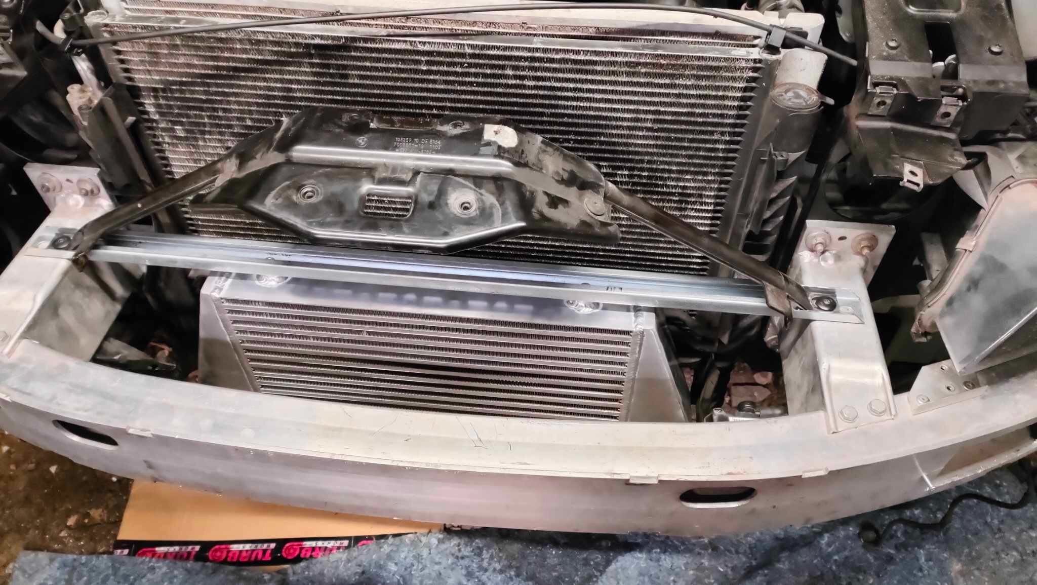

Nie no Wagnera to nie planuje, auto nie wiele droższe ?, w E60 podobnie to jest z miejscem? Chodzi mi o tą beleczkę w poprzek co dołożyłeś żeby go od góry zamontować na równi z tymi oryginalnymi otworami co trzymają zamek maski? Na dole już nic nie trzyma intercoolera, śmiga to tak? A temat z tym dłuższym rozmyślałeś? Dużo tych kolanek i innych zakrętów jak ma wyjście po bokach? Wszędzie wszyscy polecają i jak widzę projekty to mają tego 600mm mi też taki został właśnie polecony, że mieści się i najlepiej wychodzi. Night vision i innych radarów w mojej bieda wersji nie ma.
W e60 belka jest podobna   miejsca  tyle samo   iccek trzyma się tak  jak widzisz plus na dole do orginalnej    oslony plastikowej   co trzymała orginaly iccek
Wszystko jest  sztywno   stabilnie i z niczym nie koliduje zderzak przedni  nie byl ruszany  można wrócić do orginalu w każdej chwili

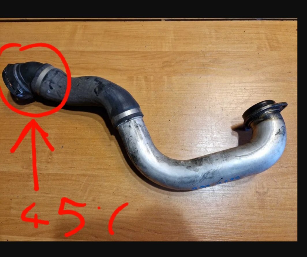

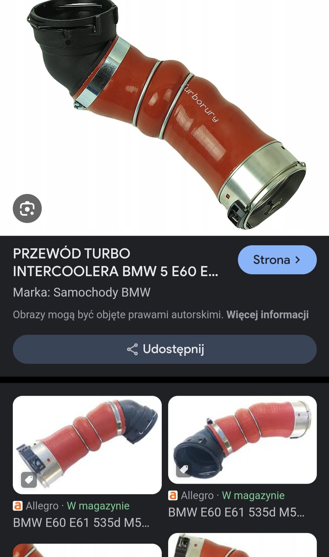

A od oryginalnej rury z turbiny masz tam czerwony silikon co wchodzi do rury 45', to jest prosty silikon czy też jakieś kolanko 63mm?
Takie coś  idzie z turbo  do  kolanka  allu 45" 63mm   redukcja i iccek

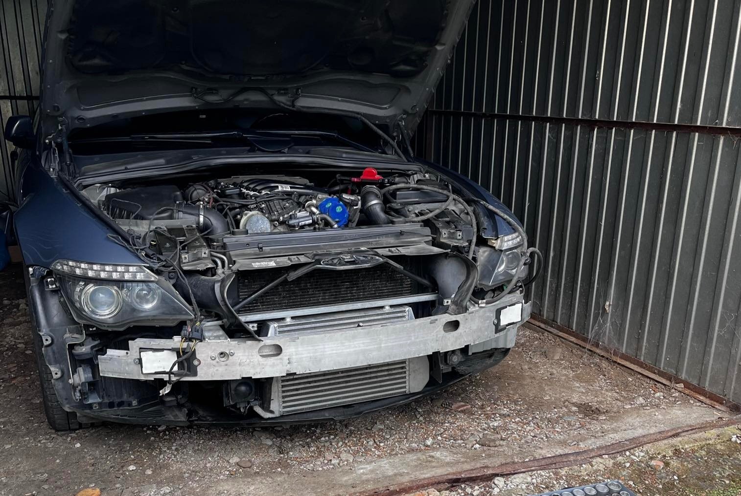

U mnie to chyba wygląda jak na zdjęciu nie wyjąłem tego jeszcze i w całości nie widziałem ale wygląda mi podobnie. Opisane, że 530D 218km, w 35D chyba jest inaczej ja będę potrzebował jakiś gumowy łącznik do rurki aluminiowej z oryginalną rurą, albo jak się tak patrzy to rurkę 90' a nie 45'.
 A tu masz 45  " rozcinasz obejme  i wkładasz rureczke  zamiast tego plastikowego łączenia 45

I to jest na tyle miejsca, że zmieści się ta rurka 45° bo ten plastik 45° wchodzi zaraz do oryginalnego intercoolera? Może kolanko 45° 64/76mm rurka aluminiowa 63mm 10cm i tak to złączyć, no chyba że braknie bo to nie wychodzi tak blisko i lepiej zamówić taki zestaw jak napisałeś: prosta redukcja i kolanko aluminiowe i po przycinać ile trzeba ale na pewno się zmieści i nie braknie.
Widzisz jak to wyszło na zdjęciu   , nowy iccek jest bardziej z przodu  niż orginalny .
Ale U ciebie   faktycznie może byc prościej i  wystarczy z iccka   redukcja 76mm na 63mm  rureczka 63mm może ze 20cm  i konalko  90" 63mm 15x15cm   i połączyć  się z orginalna rurka allu z turbo . Bedzie git

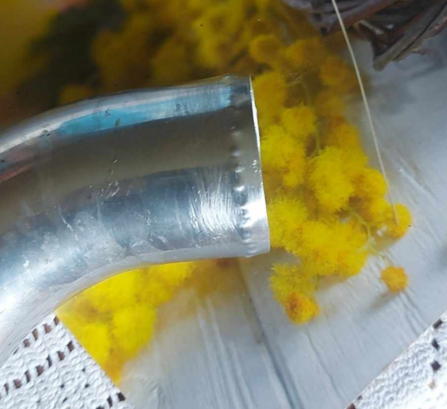

Jak  będziesz skracał   rureczke  to nie zapomnij o  zrobieniu Faski żeby silikon się nie sunął

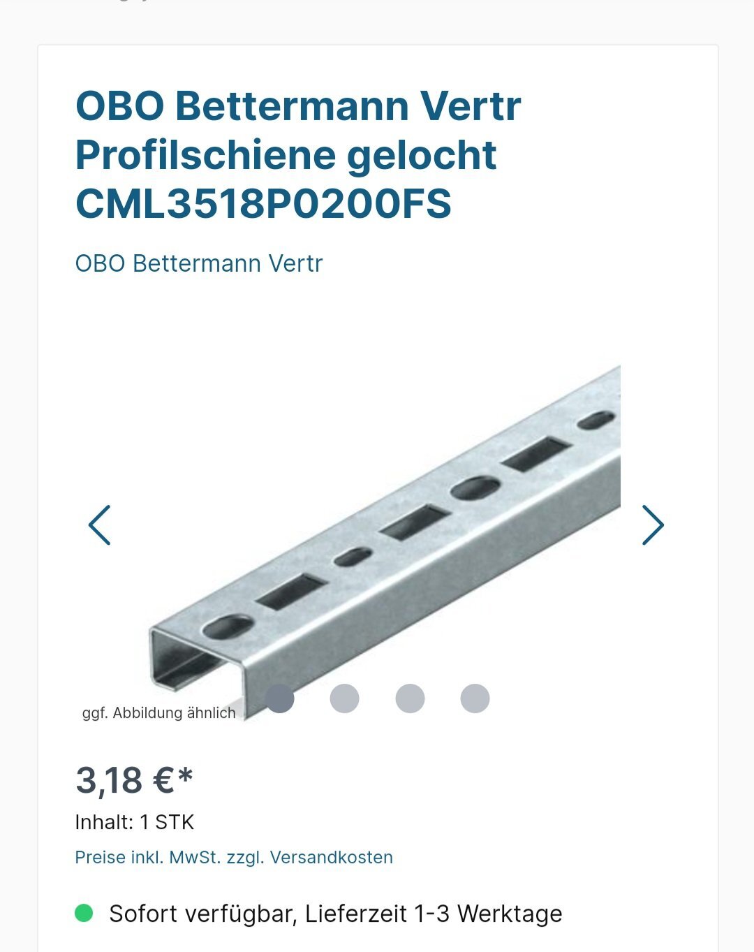

Złożyłem zamówienie na taki sam zestaw jak u ciebie, zobaczymy jak to wyjdzie w E60, jeszcze mam pytanie co do tej szyny. To jest jakiś profil CWC czy coś w tym stylu? W tym sklepiku co zamawiałem żadnego takiego wspornika nie znalazłem.. No i co do tej fazki to muszę to nadlać jakimś spawem, czy po prostu kątówka bądź innym pilnikiem zrobić jakieś wgłębienie i tam opaską złapać, czy te rurki są za cienkie i raczej tylko spaw?
 Zwykly  profil
A co do  obrobienia rurki  moze zrobic   Młotkiem i  śrubokrętem  tylko  uderzasz od środka  rurki
Jak na obrazku ?  coś takiego wystarczy  silikon  juz sie nie ześlizgnie   nie musi być do okola  wystarczy  parę punktów
