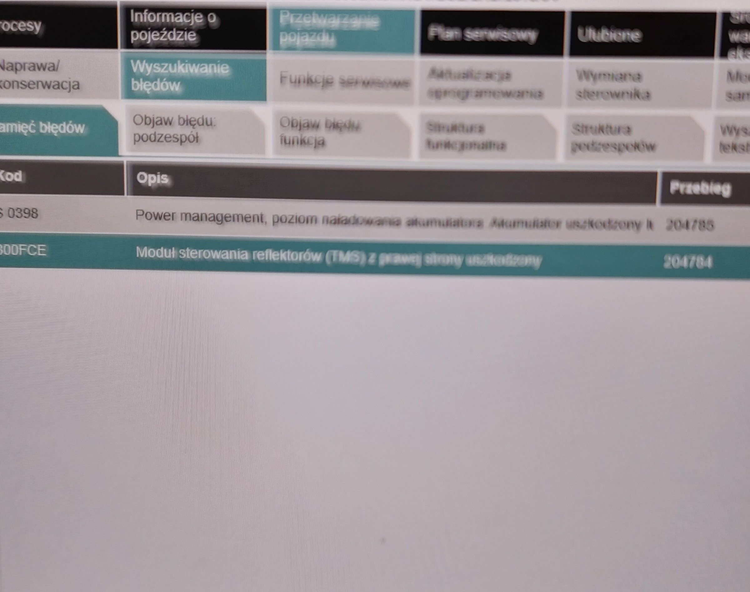

  6. Pomogło ponowne Zakodowane E-sys obu stron modułów TMS . Prawdopodobnie za 1 razem wgrałem starsza wersję CAFD dlatego coś było nie tak.

  11. aramiel123
    Bmw f26 modul FRM
    Witam po wymienie moduł lampy TMS na orginalny bmw i zakodowanu wyskakuje mi błąd skretu lampy notorycznie po skasowaniu błędu lampy skręty chodzą normalnie przechodzą wszystkie testy ale wystarczy odpalić ponownie auto błąd w module FRM powraca. Kod błędu 800FCE. Moduły lamp sa na zielono tylko ten FMR cos nie mam pojęcia co zle zrobilem moze ktos mi coś podpowie
