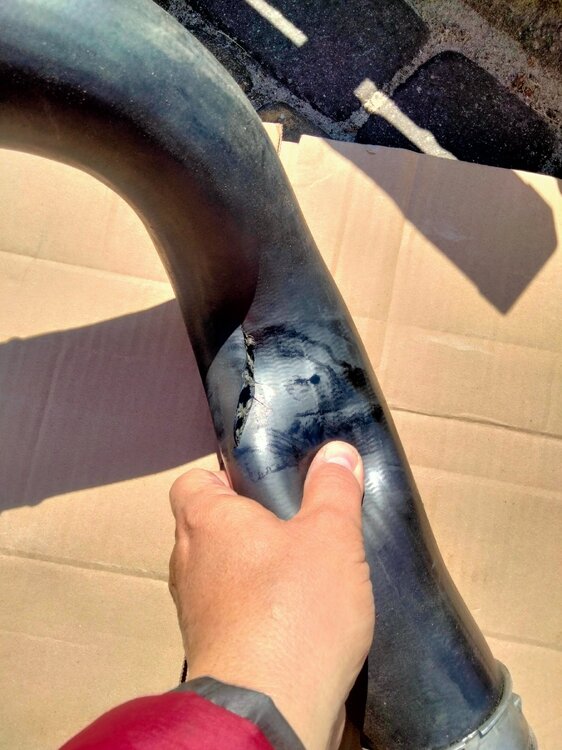

  1. Dziękuje za odpowiedź, dwa tygodnie temu w serwisie założyłem oryginalną rurę, napiszę jak trochę zrobię kilometrów. ale ta z serwisu wygląda solidnie ,wstawiam foto dziury . Pozdrawiam

  7. Dzień dobry wszystkim, szukałem podobnego tematu ,ale nic nie odnalazłem. A takie mam pytanie co może powodować pękanie rury od intelcoolera do przepustnicy. Wymieniam już drugą sztukę (zamienniki ) i po ok 10/14 tys km mam awarie rozerwana rurę, bimmer tool wyswietla takie błędy jak w załączonych zdjeciach. Tak, wiem zamienniki mogą być przyczyną, ale czy możliwe jest powstawanie dużo wiekszego ciśnienia w układzie, inna przyczyna niż słaba jakość zamiennika? Kupiłem oryginał (1600 pln) i boję się,że ta też się rozwali... Może ktoś miał podobne problemy Pozdrawiam Marcin
