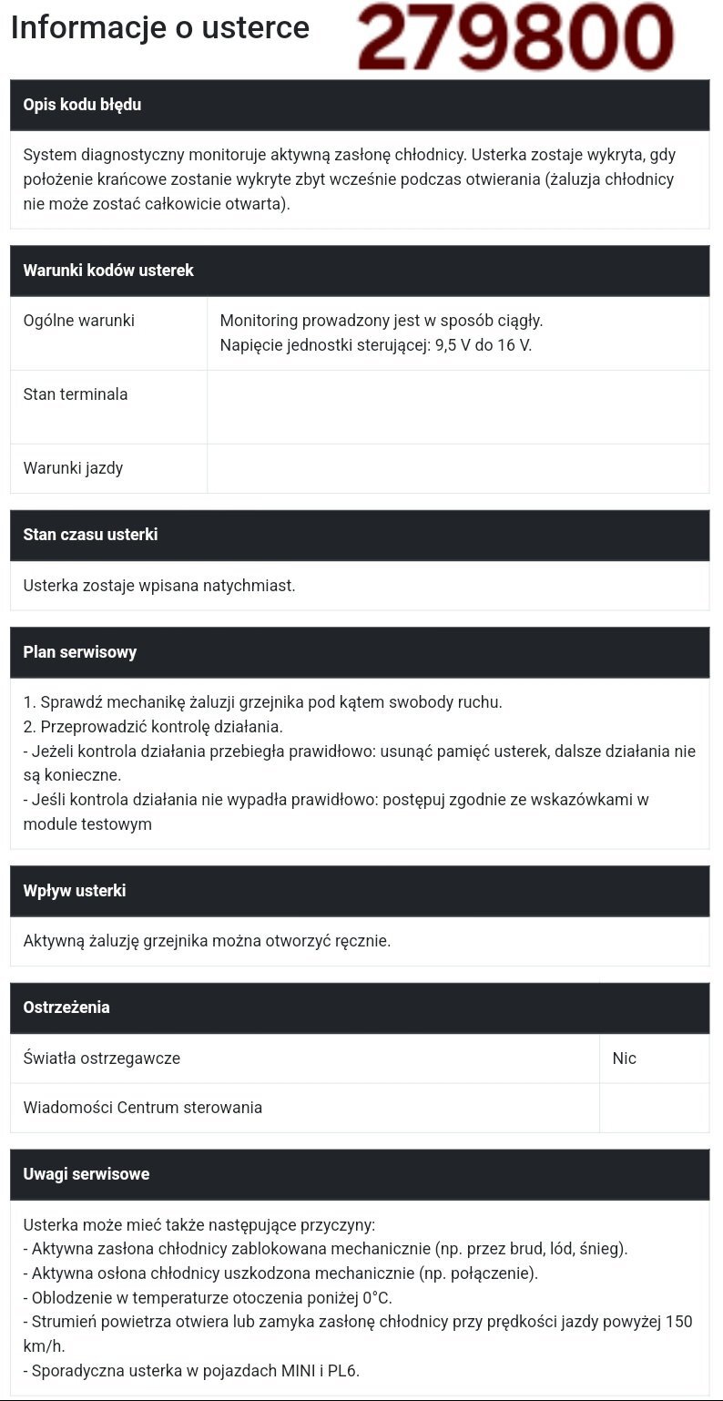

  3. Nie mam pojęcia.... W aplikacji BToll można wysterować działanie rolet chłodnicy.

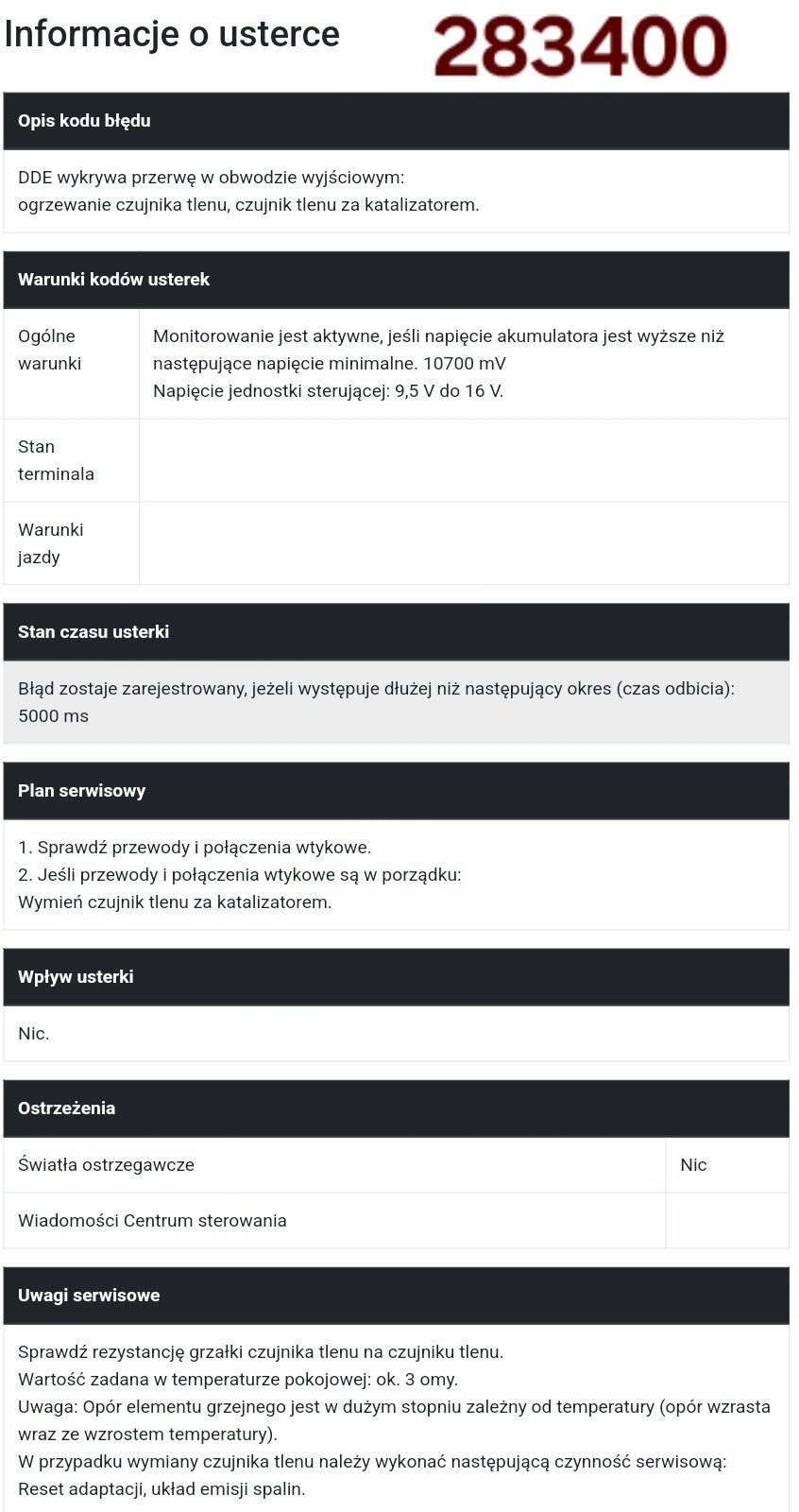

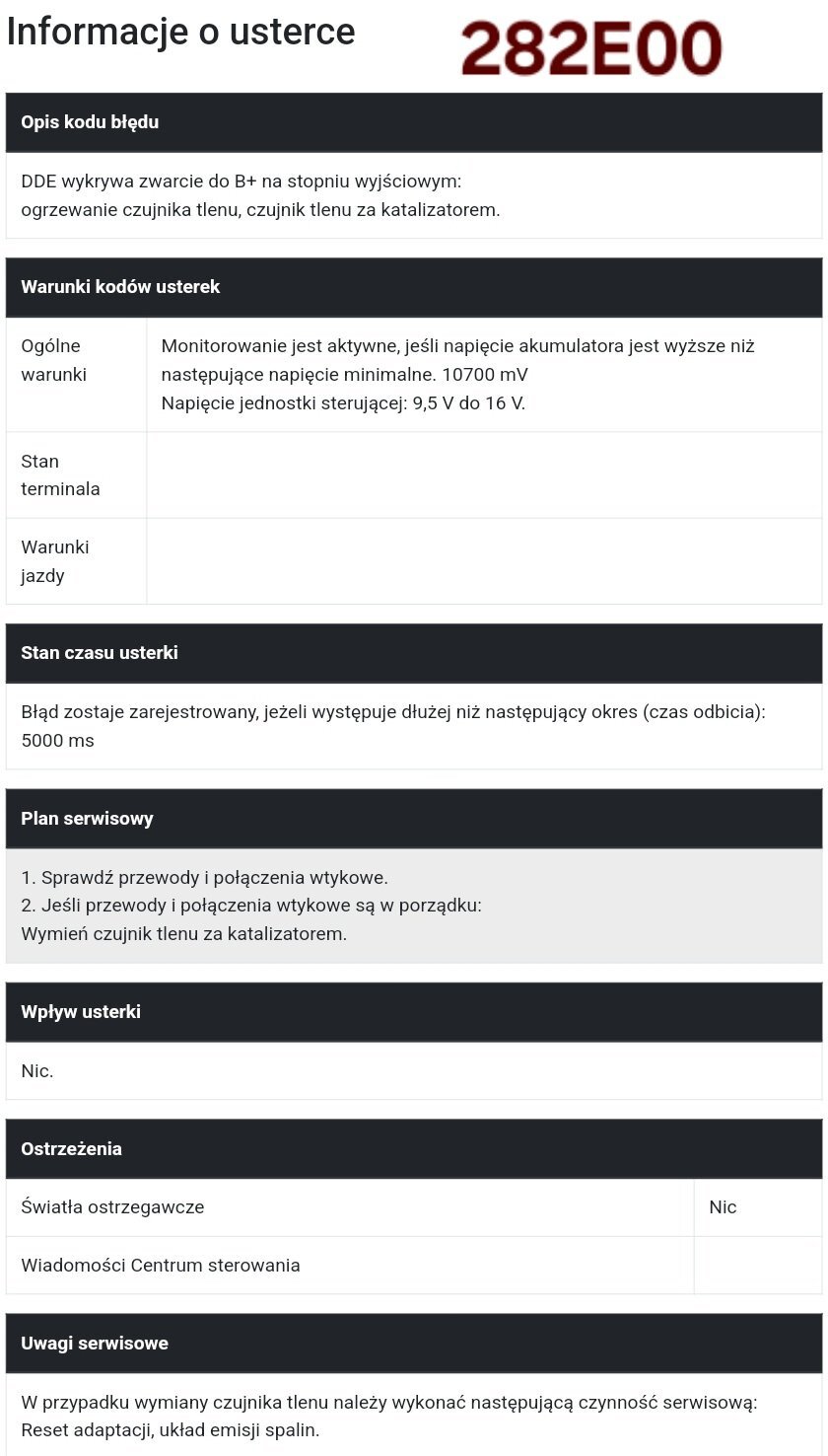

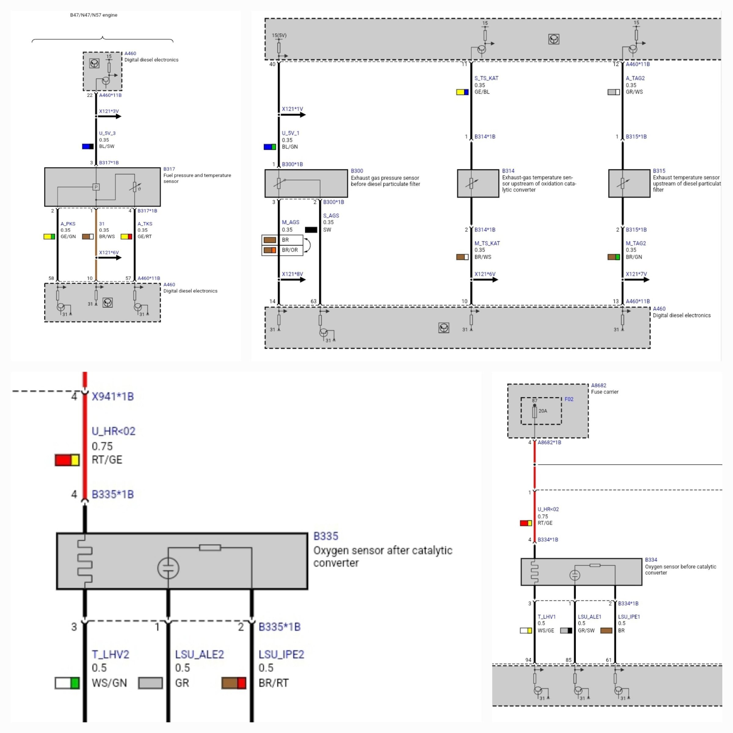

  5. Tak wiec, wszystkie wcześniej wpomniane czujniki wraz z nieszczęsnym czujnikiem temperatury I ciśnienia ON wchodzą to tej samej kości komputera auta . Jest ona pokazana na początku tematu A460*11B
  6. Po kolei..... Zgodnie z opisem sprawdź czy uda Ci się ręcznie otworzyć rolety chłodnicy. Zrób to gdy masz wyłączony zapłon jak i z włączonym. Rolety dostają zasilanie gdy jest włączony zapłon ( magistrala 15N . ) Może mechanizm rolet jest uszkodzony i pęd powietrza zbyt mocno chłodzi komorę silnika? Druga sprawa..... Sondy .... w aplikacj BTool masz parametr napięcie sond. Gdy silnik się rozgrzewa to jedna z sąd zaczyna powolutku pracować. Nie pamiętam, która ale druga z nich włącza się nie co później. Gdy rozgrzeje ci się silnik to napięcie na sondach powinno wynieść ok. 850mV . Trzecia sprawa.... Wcześniej wspominany czujnik temperatury jak i sondy są blisko siebie. Zobacz czy jakiś gryzoń nie uszkodził Ci przewodów ? Zwróć również uwagę czy we wtyczkach od tych czujników nie ma oleju napędowego ON? Na pewno należało by sprawdzić czujnik temperatury I ciśnienia oleju napędowego ponieważ ma on wadę i przepuszcz ON który dalej idzie do komputera auta zalewając go i dalej innymi przewodami ON le i do czujników. Muszę sprawdzić czy czujnik temperatury I ciśnienia ON jest w tej samej kości co reszta czujników opisanych w tym temacie. Jeśli ten czujnik temperatury I ciśnienia puszczą to oeracja naprawy może być bardzo kosztowna. Jest mnóstwo filmików na ten temat na YouTube.
