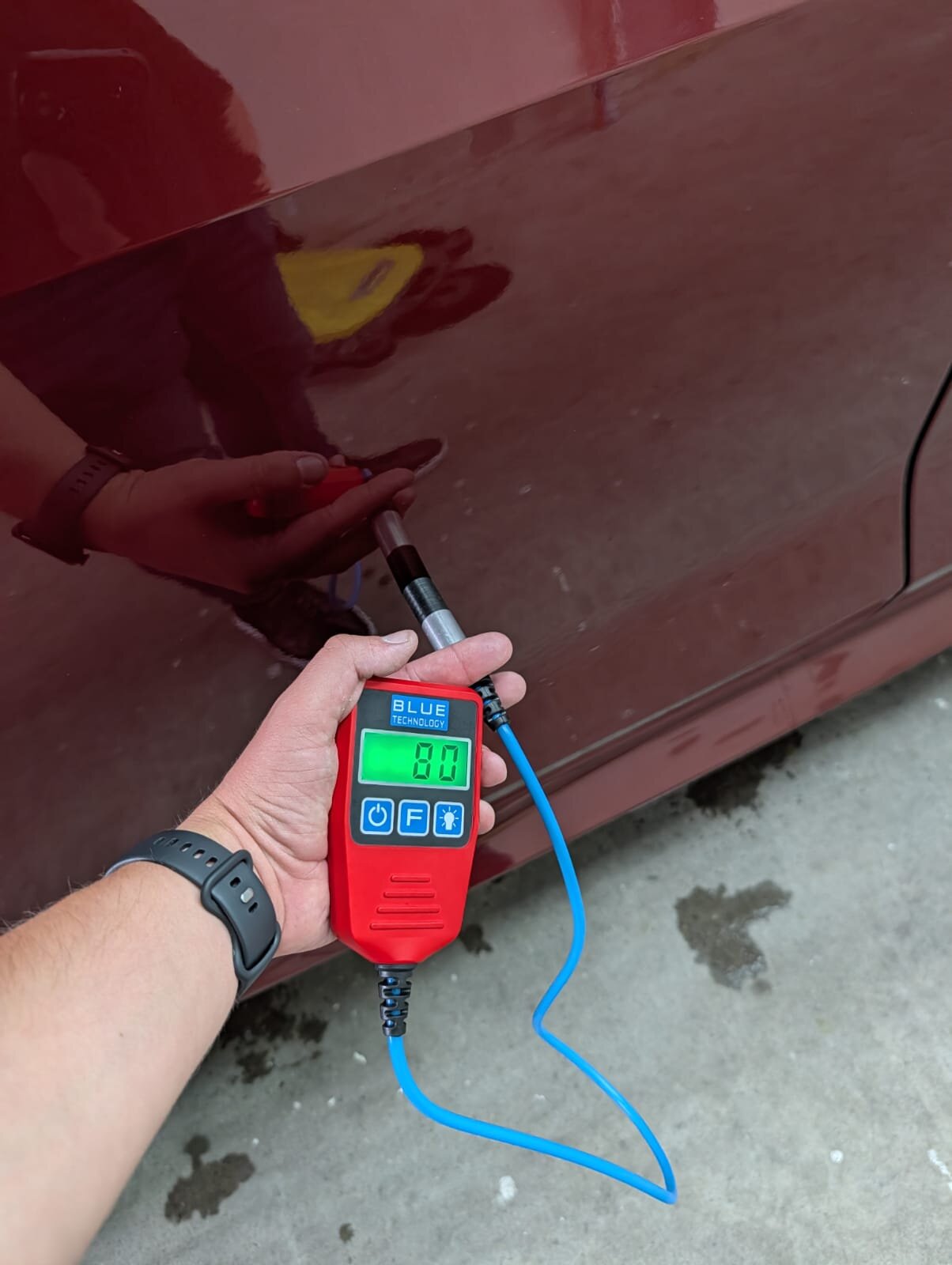

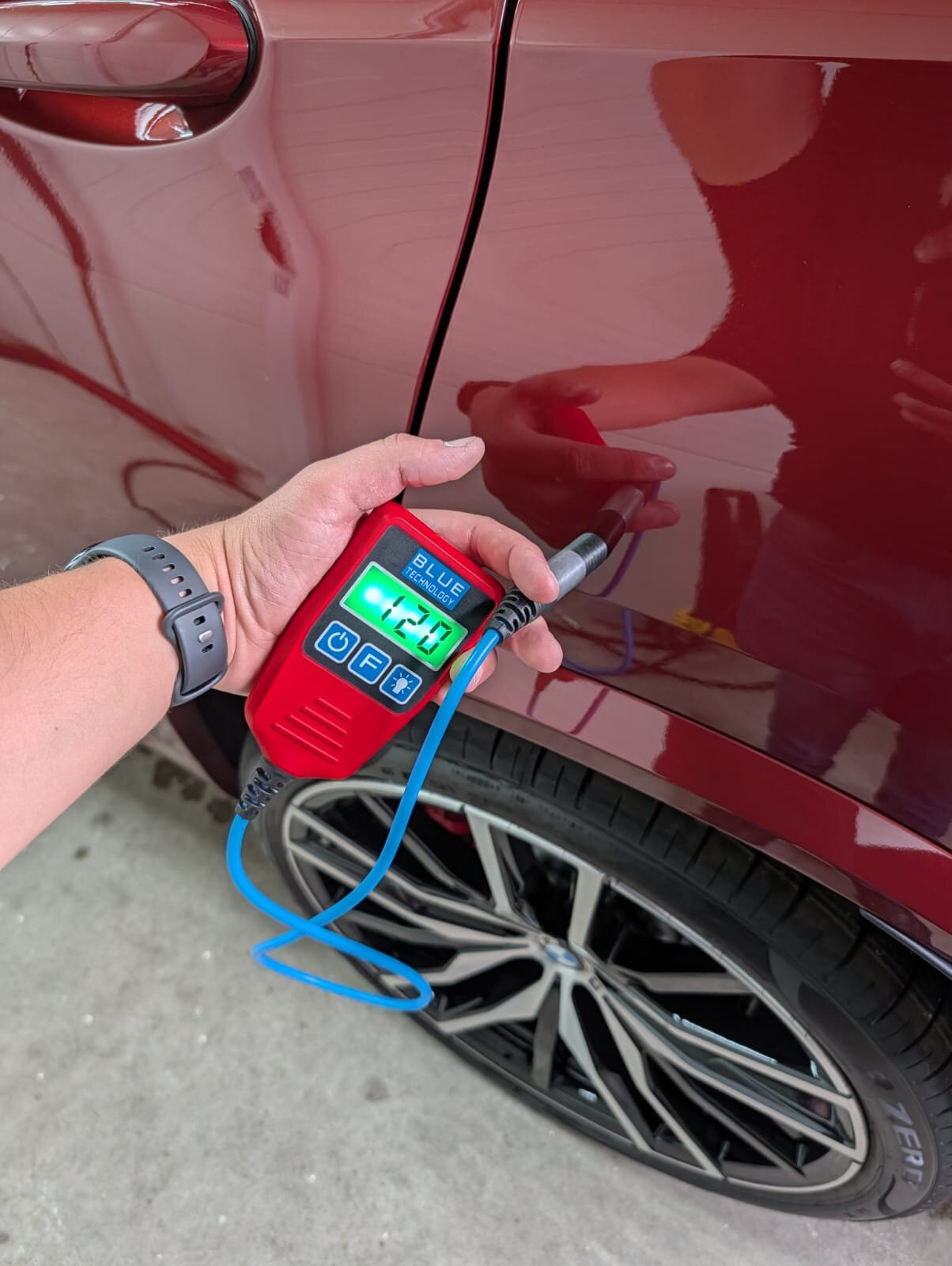

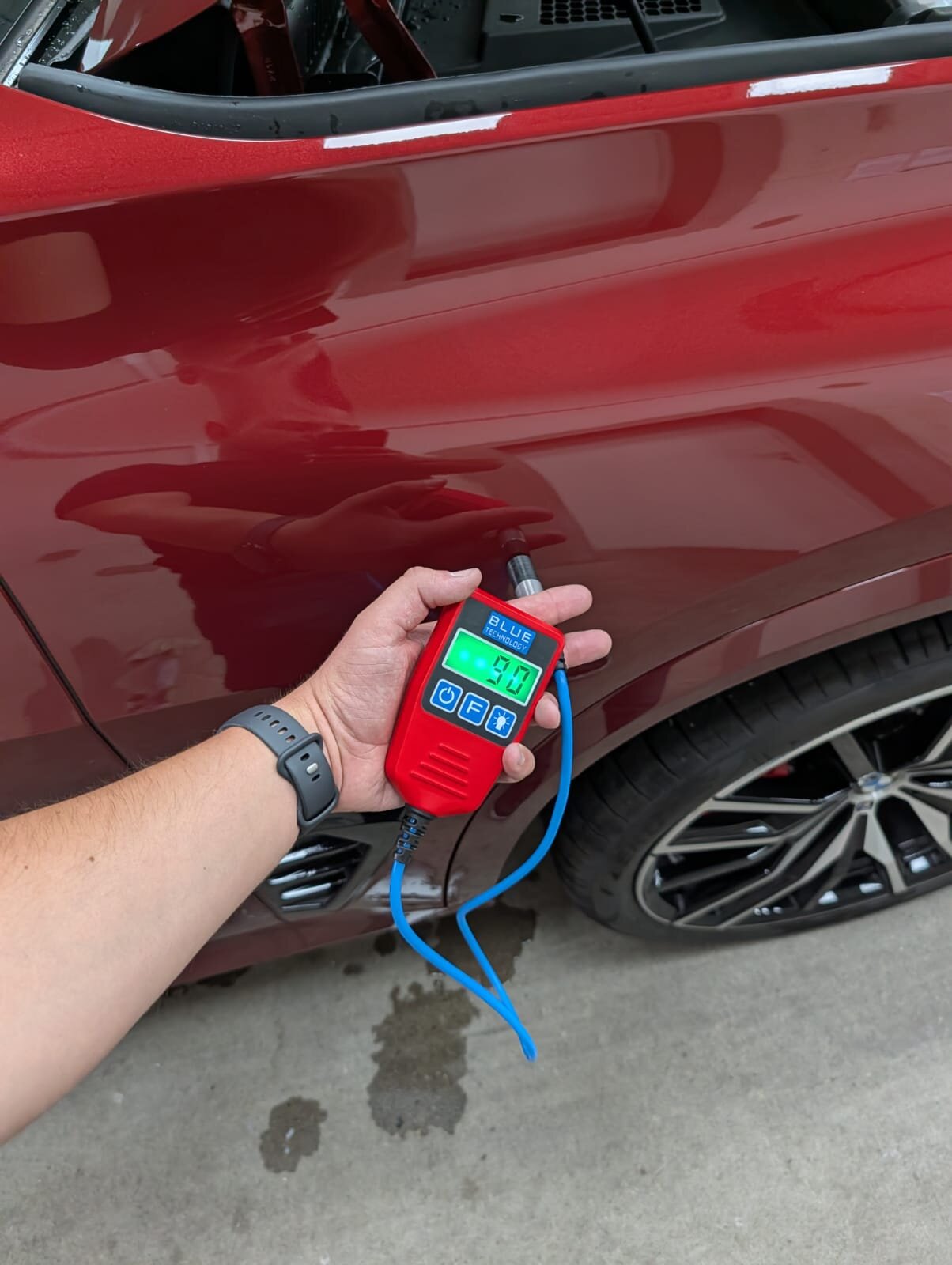

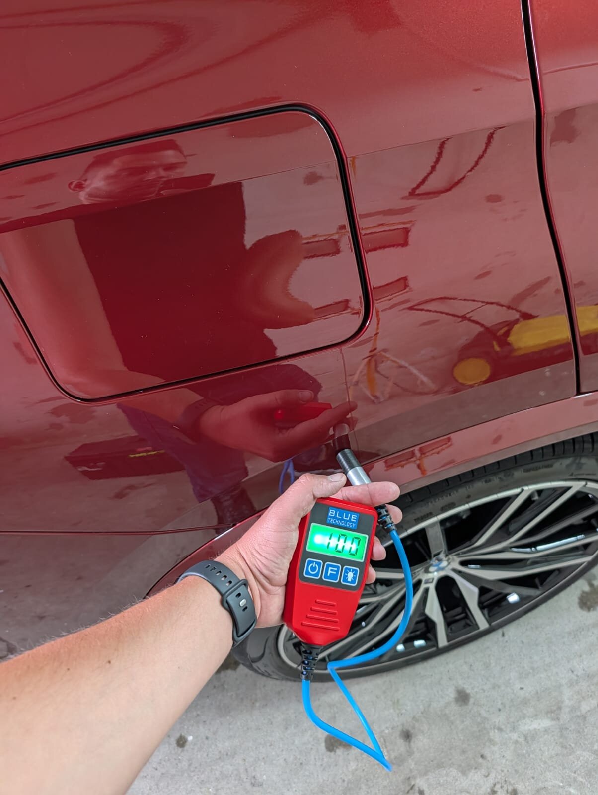

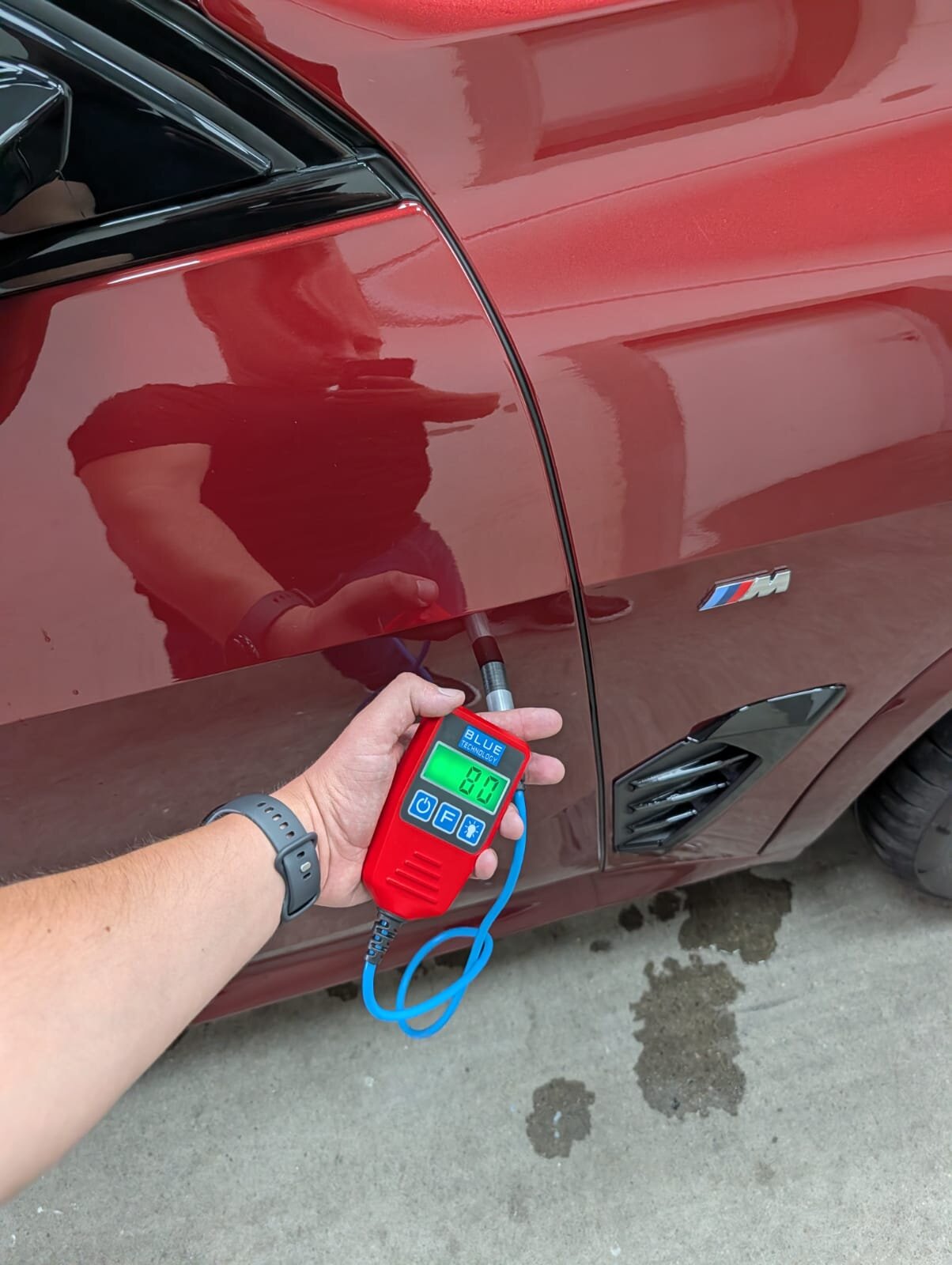

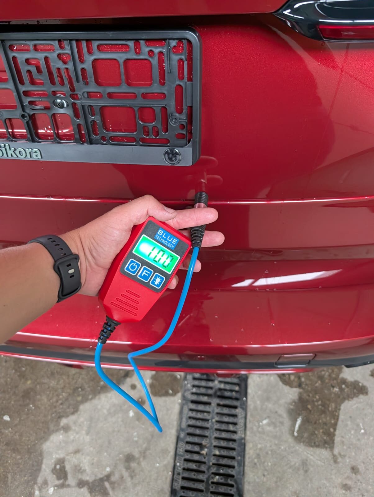

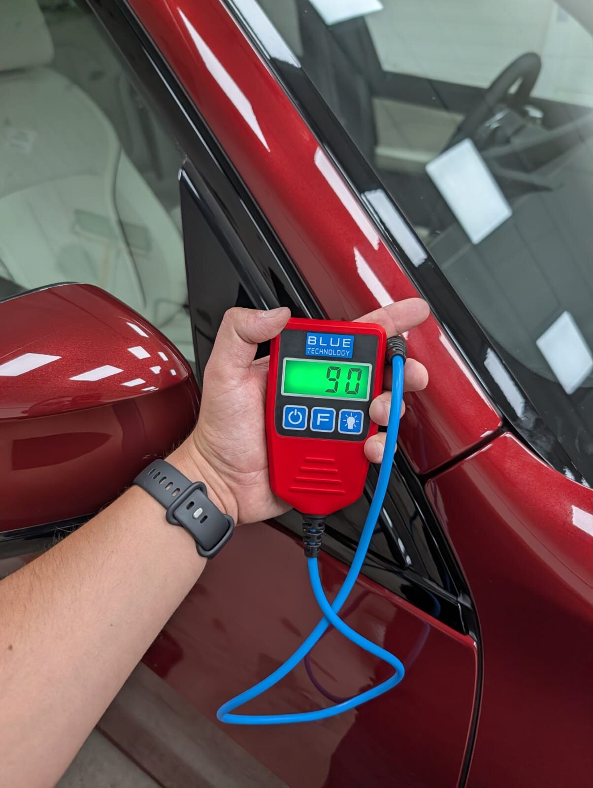

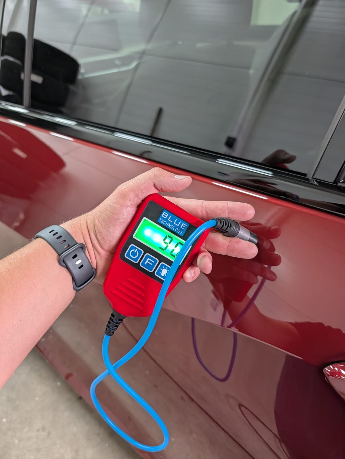

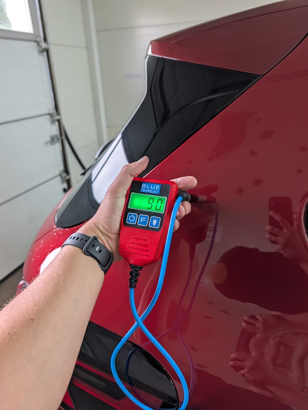

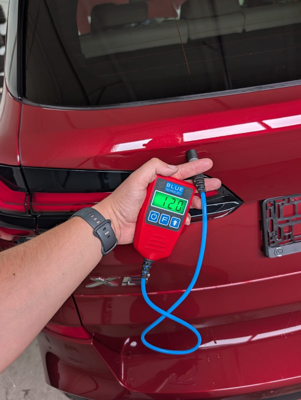

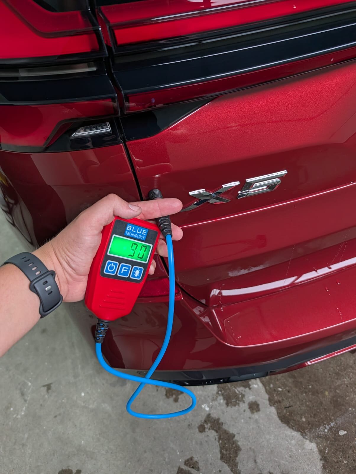

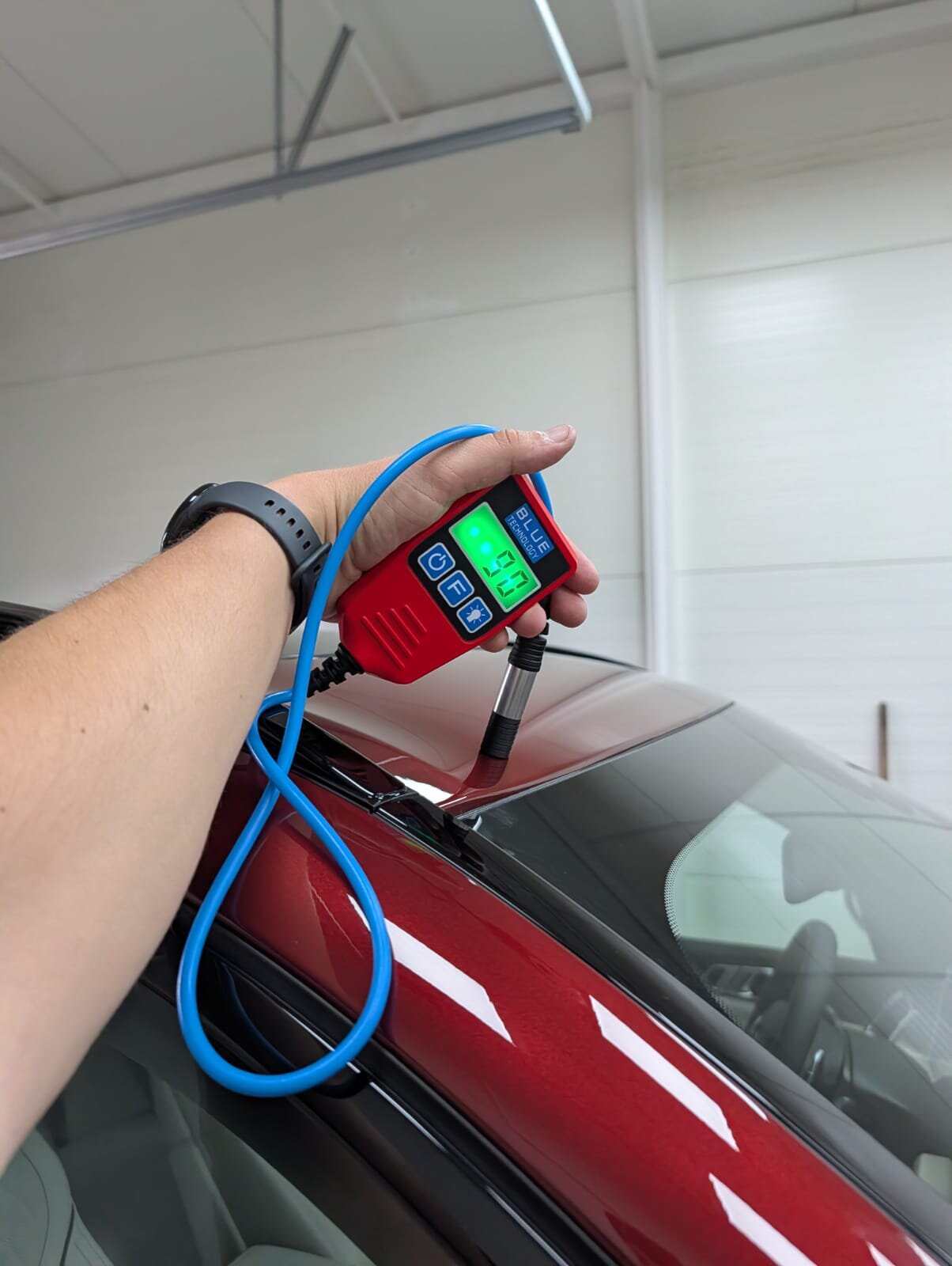

  9. na szczęście nauczony życiem zawsze robię dwa odbiory jeden przed przed rejestracją i uruchomionym leasingiem a drugi już po rejestracji. Uważam że winna fabryki i słaby salon bmw sikora. Ta felga np wczoraj nie była zarysowana. Gdyby G05 był dalej robiony to bym zrezygnował i zamówił nowy. Niestety nie jest a nowy G06 mi się nie podoba no chyba że czerwony i normalne klamki. A tak to zero ciekawych lakierów no i to wnętrze. Myślę czy nie zamówić x6 tylko że mniejszy bagażnik
  10. mam pytanie mam do odbioru nowe bmw w lakierze indvidual ruby red II .niby lakiery indvidual są specjalne ręcznie nakładane 7 warstw itd. Ale podczas obioru auta wartości są dość niskie. Czy takie są teraz w nowych bmw w jednym miejscu jest 70 um. średnio jest 80-90. Mi się wydaje dość mało jakie jest wasze zdanie bo według tego co znalazłem w necie Fabryczna grubość lakieru OEM w BMW X5 wynosi zazwyczaj od 100 do 150 mikrometrów (μ m). [1] Wartość 70 μ m jest rzadkością dla nowych modeli wyjeżdżających z fabryki. Jeśli odczyt waha się w przedziale 70-100 μ m, oznacza to bardzo cienką warstwę lakieru, z czego sam lakier bezbarwny stanowi zwykle około 40-50 μ m
  11. Generalnie to nie jest standard przy tej marce. Coś niedobrego wydarzyło się w transporcie czy też na linii. Zrezygnowałbym, chyba że papiery już załatwione na finansowanie itd to można próbować coś ugrać.

  16. Mi się zdarzyło nie odebrać nowego auta (inna marka) i Tobie radziłbym to samo. Nie po to kupujesz nowe auto, żeby później stało na serwisie i było naprawiane od nowości. Rozumiem sytuację z brakiem możliwości zamówią nowej G05, ale dla mnie to nie miałoby już znaczenia przy takim stanie nowego auta i bym zrezygnował.

  21. tylko że bmw się chwali że lakier indvidual to specjalnie ręcznie robiony lakier z super kontrolą jakości i nakładają 7 warstw z kogo oni robią idiotów.
  22. https://kontrolowanyzakupauta.pl/ Tutaj Pana Adriana mogę polecić w 100% tym bardziej że cenowo jest ok a spędził aż 4 godziny w tym auto na podnośniku. Stwierdził więcej wad ale tych fotek nie załączyłem. Dużo aut odbierałem w życiu ale od teraz odbieram tylko z nim

  25. Dzięki, czyli tak jak podejrzewałem ciężko to wykonać we własnym zakresie.
  26. Przykro patrzeć. Coś tu się wydarzyło niedobrego, jakby ktoś w ogóle nie dbał o to i zrobione na odwal. Za dużo tych rzeczy, a jeszcze brak tempomatu, który chciałeś. Może to już kwestia zmiany modelu... i jechali na resztkach fabrycznych? Co do lakieru to chyba normalka w obecnych czasach - rysują się od patrzenia, myślę że ta grubość normalna, choć muszę z ciekawości kiedyś zmierzyć swój nie indywidual. Nie zadzroszczę Ci, bo wiem, że masz teraz dużą zwiechę - z jednej strony zamówiłeś i czekałeś, aktualnie już nie można G05 zamówić, masz indywiduala, starego auta nie ma, więc chciałoby się brać, ale usterek i wad jest sporo, tempomat i ogólne rozgoryczenie. Decyzji za Ciebie nie podejmiemy, ale ja naprawdę mocno bym się zastanowił. Nie zapłaciłeś mało za to auto, także cięzko zaakceptować takie rzeczy. No chyba, że faktycznie dostałbyś spooory rabat w ramach rekompensaty. Z ciekawości - co to za człowiek do odbioru?
