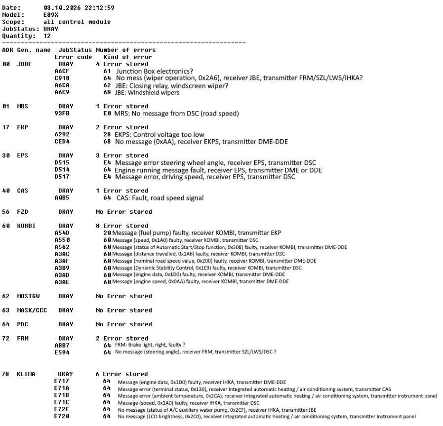

E90 choinka, błędy DSC, niewidoczne DDE
Na pin 8 w tym gnieździe nie przychodzi stały plus Sterownik dostaje plus po zapłonie i wysterowuje DDE Relay: Z tego przekaźnika dopiero idzie zasilanie na DDE: Pod maską, pod złączem plusowym(tym do awaryjnego podania zasilania) masz zaślepkę. Pod nią są 2 gwinty, sprawdź czy jest tam zasilanie, najlepiej żarówką H7, a nie miernikiem. Jeden z nich to główny plus do zasilania sterownika silnika(i wspomnianego przekaźnika DDE). Przewód ten wychodzi w nadkolu, za prawym tylnym kołem. Potrafi się przecierać o nadkole i gnić
Pacjent: BMW E90 318d, 2011 r., N47 Dzień dobry, podczas jazdy nagle zapaliła się „choinka” na desce rozdzielczej. Jednocześnie przestała działać część elektroniki samochodu, m.in. wycieraczki, centralny zamek oraz wspomaganie kierownicy. Po odłączeniu akumulatora i ponownym podłączeniu samochód przestał odpalać. Podłączyłem diagnostykę i pojawiła się duża liczba błędów związanych z komunikacją z DSC. Co istotne, DDE jest całkowicie niewidoczne w diagnostyce. Wstępnie sprawdziłem PT-CAN: rezystancja magistrali przy wyłączonym zasilaniu: 60 Ω, na oscyloskopie widać aktywność na magistrali, jednak amplituda sygnału wydaje się podejrzanie niska. Pomiar powtórzę, ponieważ możliwe, że oscyloskop był nieprawidłowo ustawiony. Dodatkowo zauważyłem, że na pinie 8 złącza M2 DDE nie występuje +12 V (zdjęcie w załączniku). Bezpieczniki związane z DDE sprawdziłem i są sprawne. Chciałbym teraz prześledzić instalację i ustalić, skąd powinno przychodzić zasilanie na ten pin oraz gdzie szukać dalej. Czy ktoś może wskazać, gdzie znajdę pełną dokumentację elektryczną do E90 albo jak najłatwiej znaleźć takie schematy w ISTA+? Chodzi mi głównie o możliwość prześledzenia konkretnego przewodu od DDE przez kolejne punkty instalacji. Ewentualnie będę wdzięczny za wskazówki, od czego dokładnie rozpocząć dalszą diagnostykę. Jest to moja pierwsza samodzielna naprawa tego typu, ale wydaje mi się, że mam podstawowe narzędzia potrzebne do diagnostyki: INPA, ISTA+, interfejs K/DCAN, oscyloskop, multimetr i przede wszystkim chęci do nauki. Nie chcę wymieniać części na ślepo, tylko krok po kroku znaleźć przyczynę. Z góry dziękuję za pomoc. Pozdrawiam.
