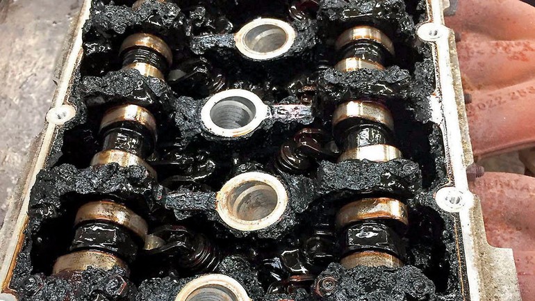

Weź nie pisz głupot. Skoro stary olej jest taki dobry to po co Castrol wypuszcza ciągle nowe serie.
Fakt cząstki sadzy dobrze smarują, ale też zatykają kanały olejowe, olej się utlenia, zamknięty w bańce OK, otwarty już z czasem traci swoje właściwości.
Tak samo oleje low saps lepiej smarują silnik niż full saps, ale te z kolei są zalecane do nowych silników ze względu na DPF.
Jak szukasz info na temat długotrwałej pracy jednego oleju w silniku to popatrz sobie na silniki gdzie olej jest wymieniany zgodnie z zaleceniami producenta. Szlam i nagar powoli niszczy wszystko. Dodatkowo cząsteczki wody i paliwa w oleju rozcieńczają go, co w połączeniu z sadzą sprzyja temu by w zimie zamarzał.
