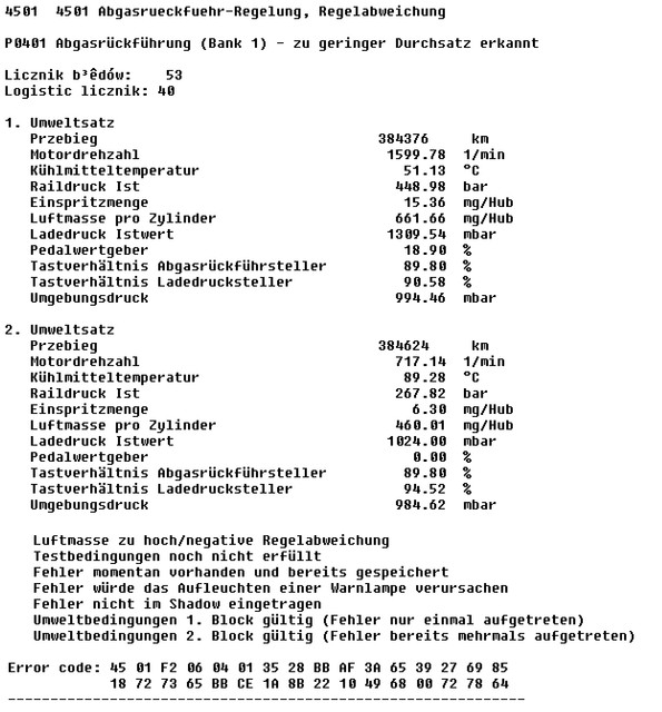

Witam,
Od dłuższego czasu borykam się z błędem 4501. 2006 E91 330d przebieg ok 385k. Co zrobione: wymienione przewody podciśnienia, przetwornik EGR, dolot czyszczony kilkukrotnie (niestety turbina zaczyna trochę lać), wymieniona pompa vacuum, zawór egr czysty. W załączniku błąd z inpy. Już kończą mi się pomysły co może być przyczyną powracającego problemu. Nie odczuwam, żeby samochód był jakiś mega ospały, czasami ślicznie pracuje i jest moc a czasami trochę tych koni brakuje w całym zakresie obrotów. Możecie polecić kogoś z Warszawy, kto mógłby w tym pomóc? 1.jpg
przetwornik EGR nowy?
