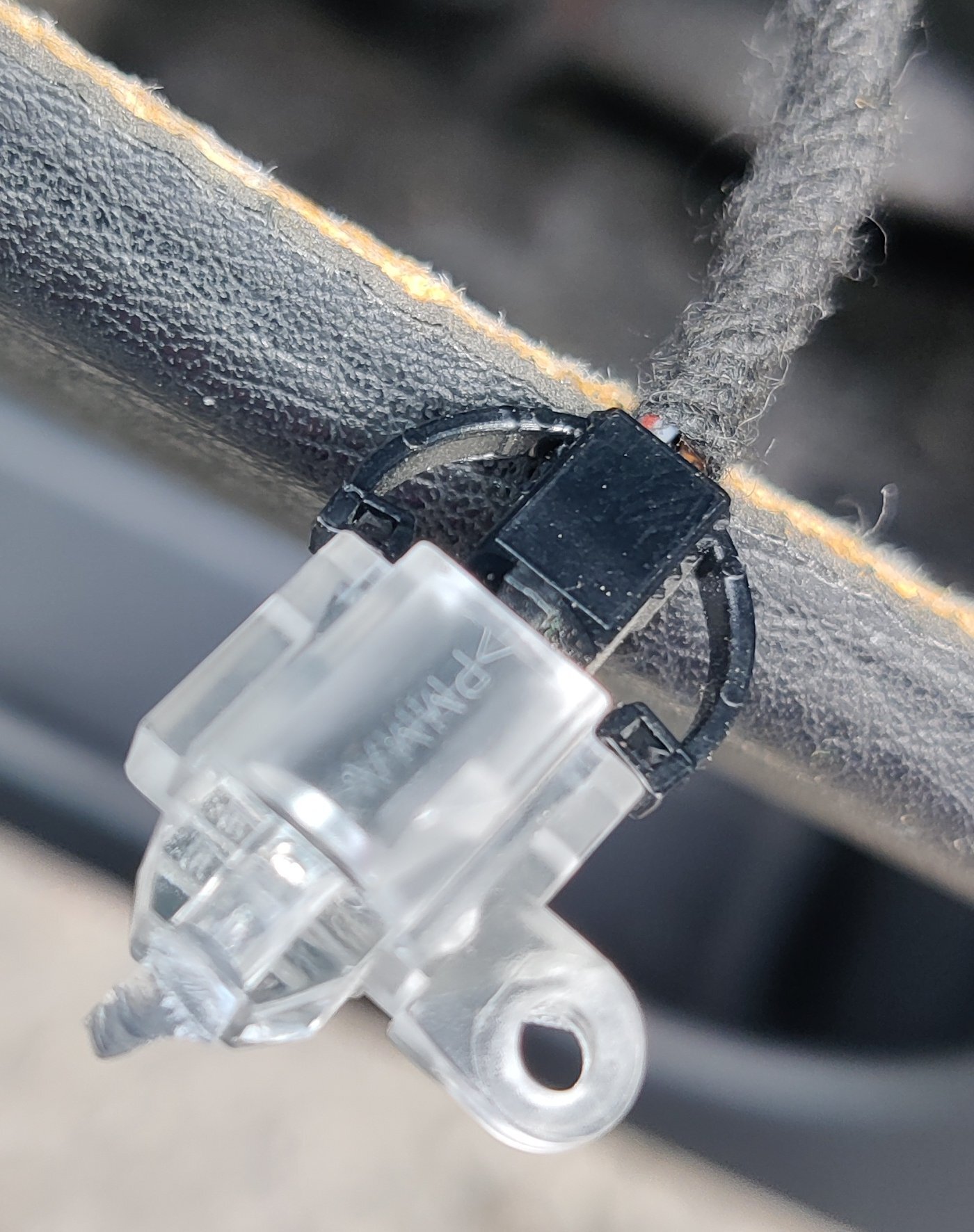

co to za złącze?  Jest w prawych drzwiach z przodu. Znalazłem to przy próbie niepotrzebnej wymiany klamki.
podświetlenie klamki wewnątrz - ale jest złamane
no i znowu trzeba zdejmować boczek- spróbuję to podłączyć. w Lewych drzwiach też chyba nie działa....

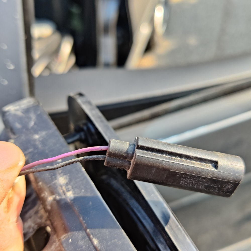

co to za wtyczka? znalazłem ją dziś w prawym lusterku schowaną za szkłem....

Godzinę temu, Fuser napisał(a):
W E39 mam taką wtyczkę od fotochroma.
czyli....skoro nie ma drugiej części tej wtyczki, to lusterko nie jest fotochrom? Jutro z ciekawości zdejmę pokrywę z prawego lusterka i sprawdzę.....
podeślij zdjęcie wkładu lusterka
wkłady fotochrom się wylewają i są dość drogie
To masz odpowiedź,
Lewe już było wylane i ktoś je wymienił.

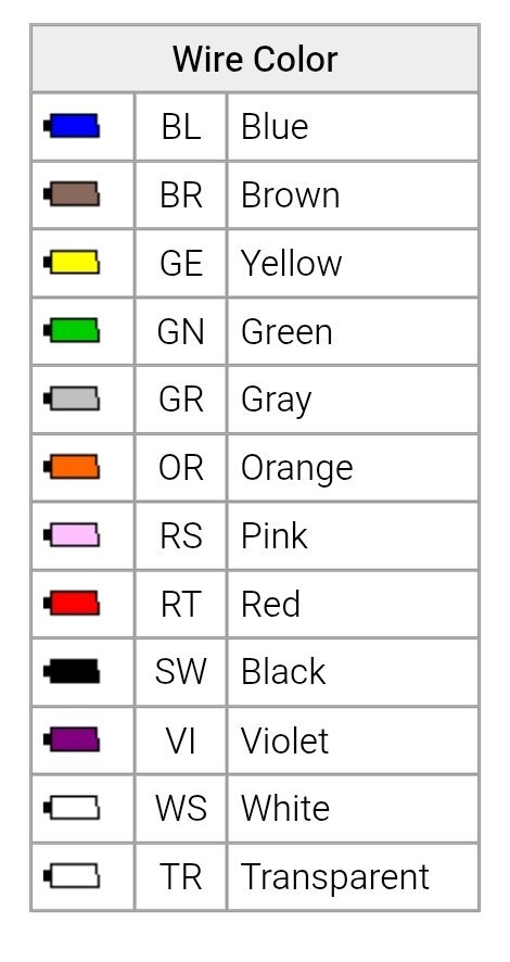

Dorzucę oznaczenia kolorów
