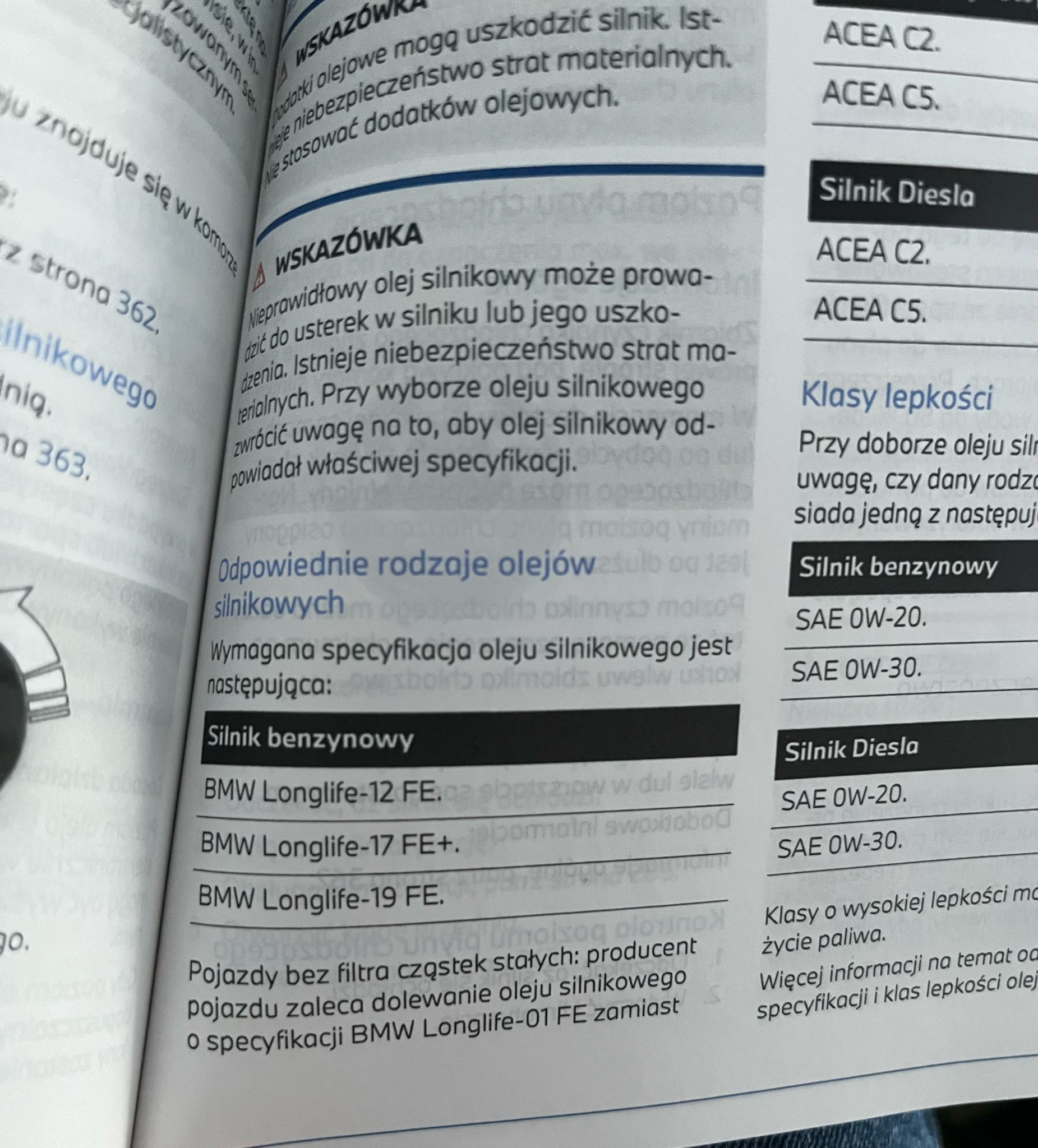

Wracając do sedna tematu. W instrukcji powinineś mieć wymienione oleje:
Środkowy to 0W20 więc temat do odpuszczenia. LL19FE to następca LL04 także taki powinni zalać, LL12FE leją do S58. LL19FE i LL12FE to 0w30. Ja po dotarciu przyjechałem do ASO z LL19FE.
Sam się zastanawiam czy nie lepiej jest przejść na jakieś 5w40 docelowo.
