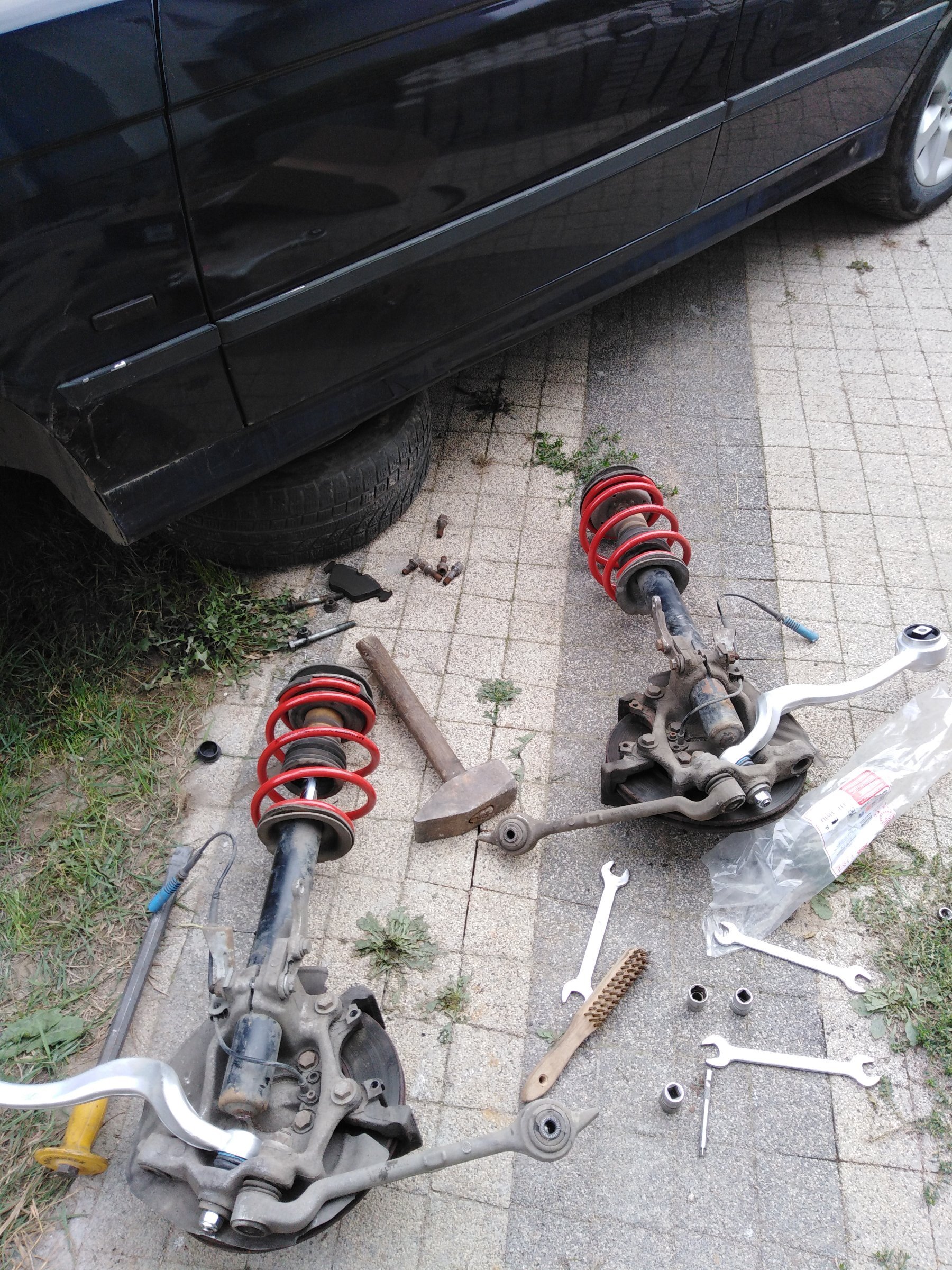

czas na wymianę mcphersonów. Potrzebuję ściągacz żeby zdjąć ze sworznia itp... Macie jakiś namiar na odpowiedni ściągacz?
Odkręć końcówkę drążka, łącznik stabilizatora, zacisk, wahacze od wózka i wyjmij całą zwrotnicę z mcpersonem.
Mój mechanior kiedyś oryginalne wahacze 15-letnie wywalał ze zwrotnicy to tuleki powyskakiwały połamane, musiałem nowych szukać. Ale on na prasie właśnie je wyciskał.
Jak chcesz to zrobić prawidłowo, to jakieś takie coś powinieneś mieć. Albo bardziej profesjonalnie do zaieczonych jest taki widelec pneumatyczny (widziałem na YT jak kolo wybijał)

6 godzin temu, madseason napisał(a):
oglądałem go na allegro bo jest bardzo podobny do tego który fabryka zaleca.....jednak nie kupiłem bo miałem obawy czy on nie ma czasami za krótkich ramion....
ale chyba wydam dyspozycje żonie coby mnie to kupiła....
No, nie wiem czy ten YATO nie polegnie. Tam potrzeba coś większego kalibru, np. Satra S-B4CB. Też będę musiał wymienić banan, bo ma już minimalny luz, ale zastanawiam się czy warto samemu się z tym szarpać.
Panowie, po co się męczyć napinacie ściągacz do momentu aż czujecie że dalej nie pójdzie i wtedy strzał z 1kg młotka w wachacz w miejscu kulki sworznia, każdy sworzeń się poddaje temu zabiegowi.
Na zdjęciu które załączyłem jest właśnie taki przyrząd ?
