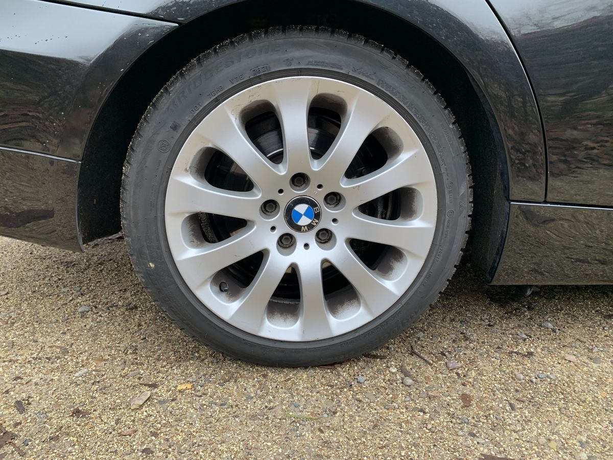

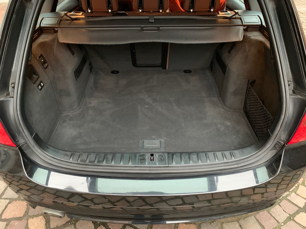

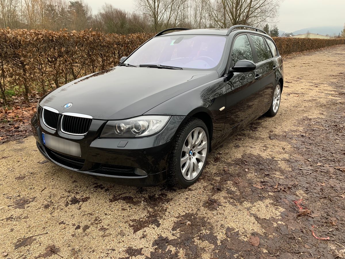

Panowie co sądzicie o tym egzemplarzu?
Cały czas zastanawiam się nad serią N47. Czy iść w ten silnik czy nie.
WBAVU51030A318742
210tkm
Wyposażenie bardzo ciekawe. Przebieg jeśli prawdziwy to nie ma się czego bać. Zależy oczywiście jak ktoś dbał. Sprawdź DPF, wtryskiwacze, zapytaj o turbo, rozrząd i klapy wirowe, olej w skrzyni i silniku kiedy wymieniony. Moja ma 290k, kolegi 320k i jakoś te N47 dają radę. M47 nawet nie brałem pod uwagę. Skrzynia chyba najprostszy sposób żeby sprawdzić konwerter to zatrzymać się na lekkim wzniesieniu - jak auto się nie stoczy lub zacznie jechać do przodu to powinien być ok. Wiązka w tylnej klapie lubi się przetrzeć i dzieją się dziwne rzeczy (u mnie gasną lampki w bagażniku po całkowitym otwarciu klapy) no i sama klapa rdzewieje pod plastikami. Reszta jak w przypadku każdego samochodu, data na reflektorach, pasach bezpieczeństwa, ślady na śrubach po demontażu błotników, maski.
Dokładnie wersja fajna ciężko nie podjarac się tym wypasem.. ogólnie to sobie przyjąłem do budżetu że tak czy inaczej te +3500zł odrazu przeznaczam na nowy rozrząd. Widzę że jest sporo miejsc wyspecjalizowanych w tych wymianach i to nie problem jakiś. Lecz sporo się też naczytalem nie wiem może głupot że tak na prawdę koszty dopiero można oszacować jak rozbierze się auto i wtedy może być kwota i 7000zł. Jak rozrząd ma wystarczyć na bezpieczne 150tkm to nie jest to jakiś straszny wydatek te 3500zł. Zakładając użytkowanie takiej Nki z 5lat. Tak na to patrzę. Klapy też w tym N47 trzeba usuwać? Chodzi o wersję 177km. Chyba wezmę raport co do przebiegu może tam coś wyjdzie że rozrząd w ASO był już robiony wcześniej. Bo jak ma te 210tkm to raczej już było zaglądane.
