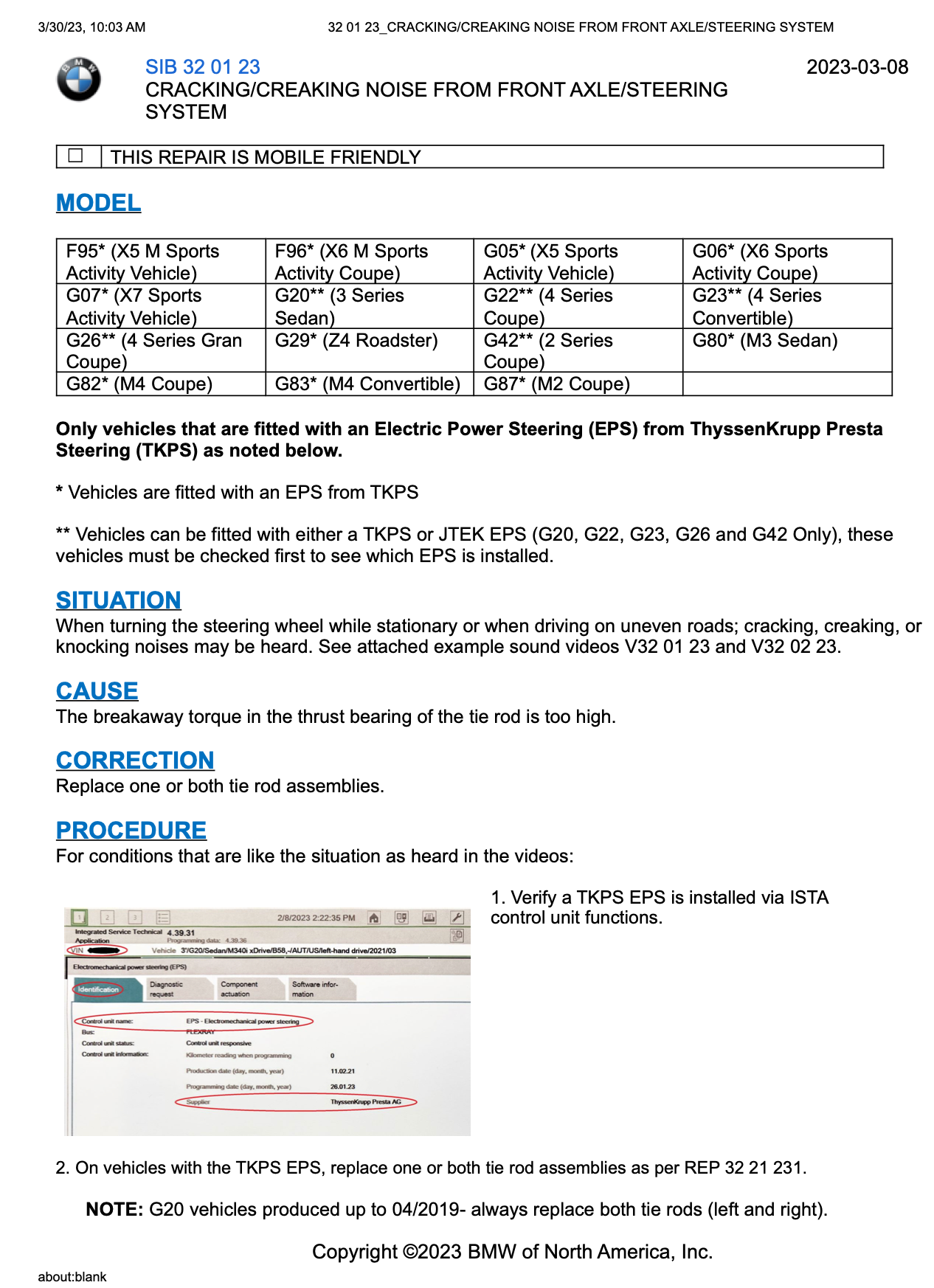

ostatnio jadąc po wyboistym fragmencie drogi, przy budynkach i z otwartymi szybami usłyszałem, że coś lekko popisuje pod podwoziem. Dźwięk taki jak gdyby coś było poluzowane i ruszało się na wybojach. Jadę sprawdzić to do ASO w poniedziałek. Miał ktoś coś podobnego albo jakieś wstępne pomysły co tam może tak lekko piszczeć? Pojawia się tylko na wybojach. Przy zamkniętych szybach nic nie słychać. Potrzebny jest jakiś budynek przy drodze, od którego odbija się dźwięk, żeby to wyraźnie słyszeć.
