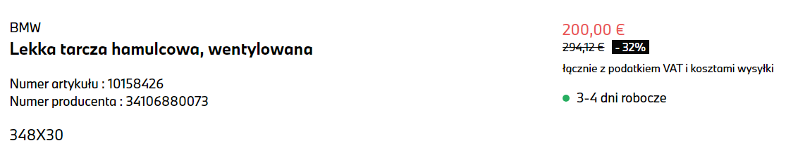

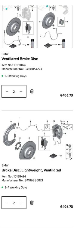

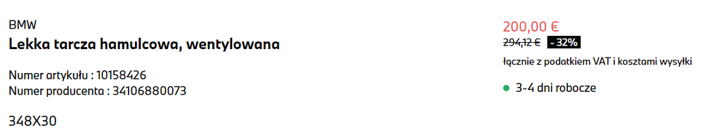

Czym się różnią te tarcze od siebie? Wg vin powinienem mieć tarcze z numerem 34116860909 takie są niedostępne za to są te 2 inne. Cana identyko jednak dwa różne numery.

34116860909
https://www.hubauer-shop.de/de/bremsscheibe-leichtbau-belueftet-34116860909.html
Najlepiej poproś o dopasowanie sklepu przez VIN i nie będzie wątpliwości. Często różne części są zastąpione przez inne numery - i wtedy masz odnośniki do nowszej referencji. Tak jak w tym przypadku.

34118854273 ta na Leebman  zastępuje 0909
34108853555 ta na baum i hubauer zastępuje 0909
34118831822 ta na reaoem zastępuje 0909
34106880073 ta na polskim sklepie zastępuje 0909
Wszystkie te numery to tarcze 348x30 i na różnych stronach pokazuje że to ona zastępuje 34116860909 ?
