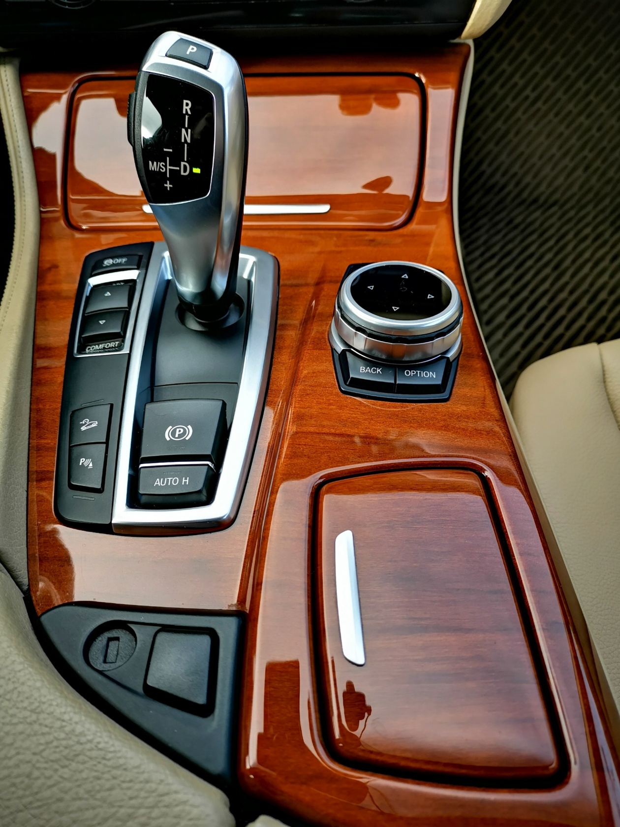

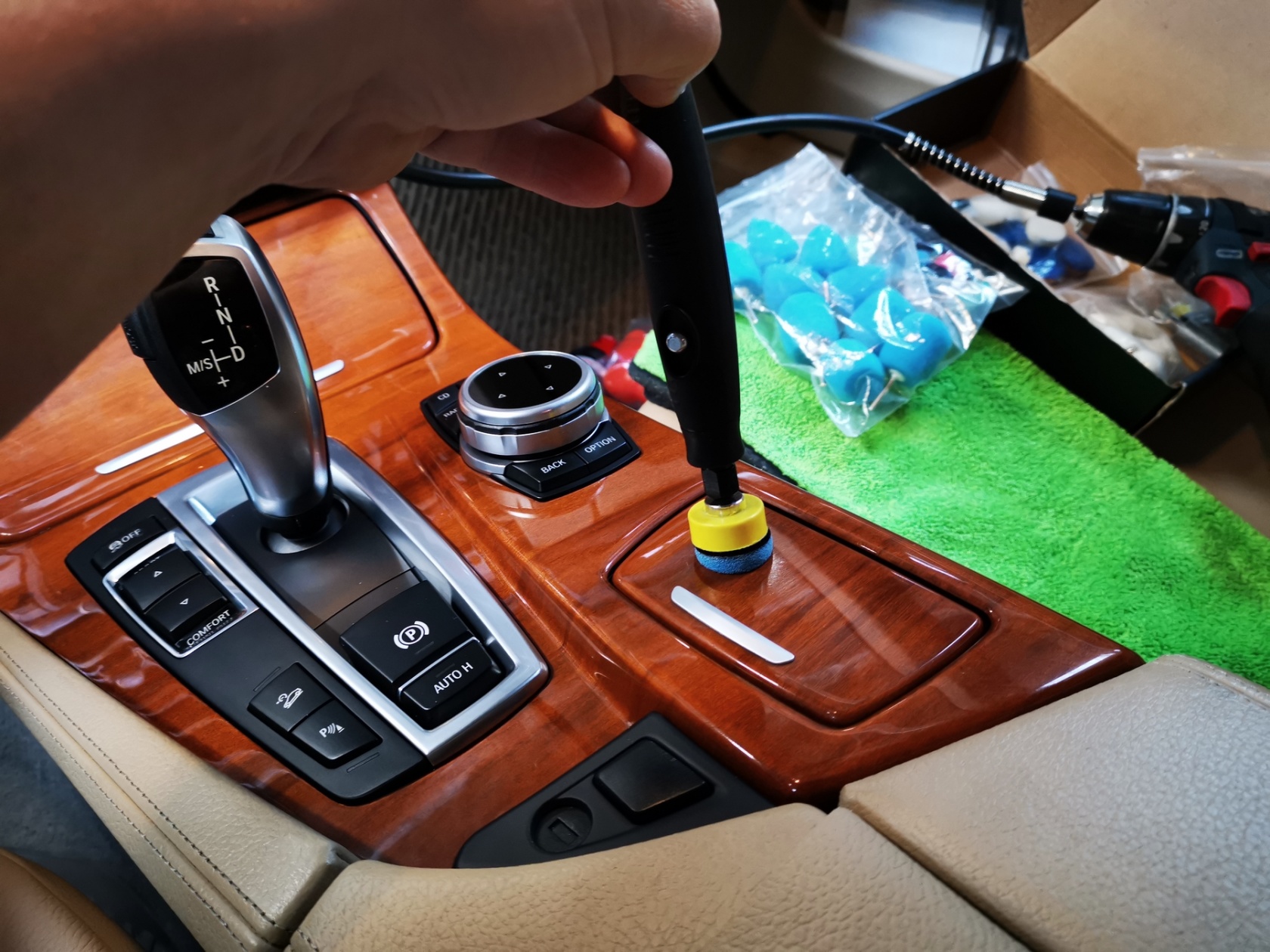

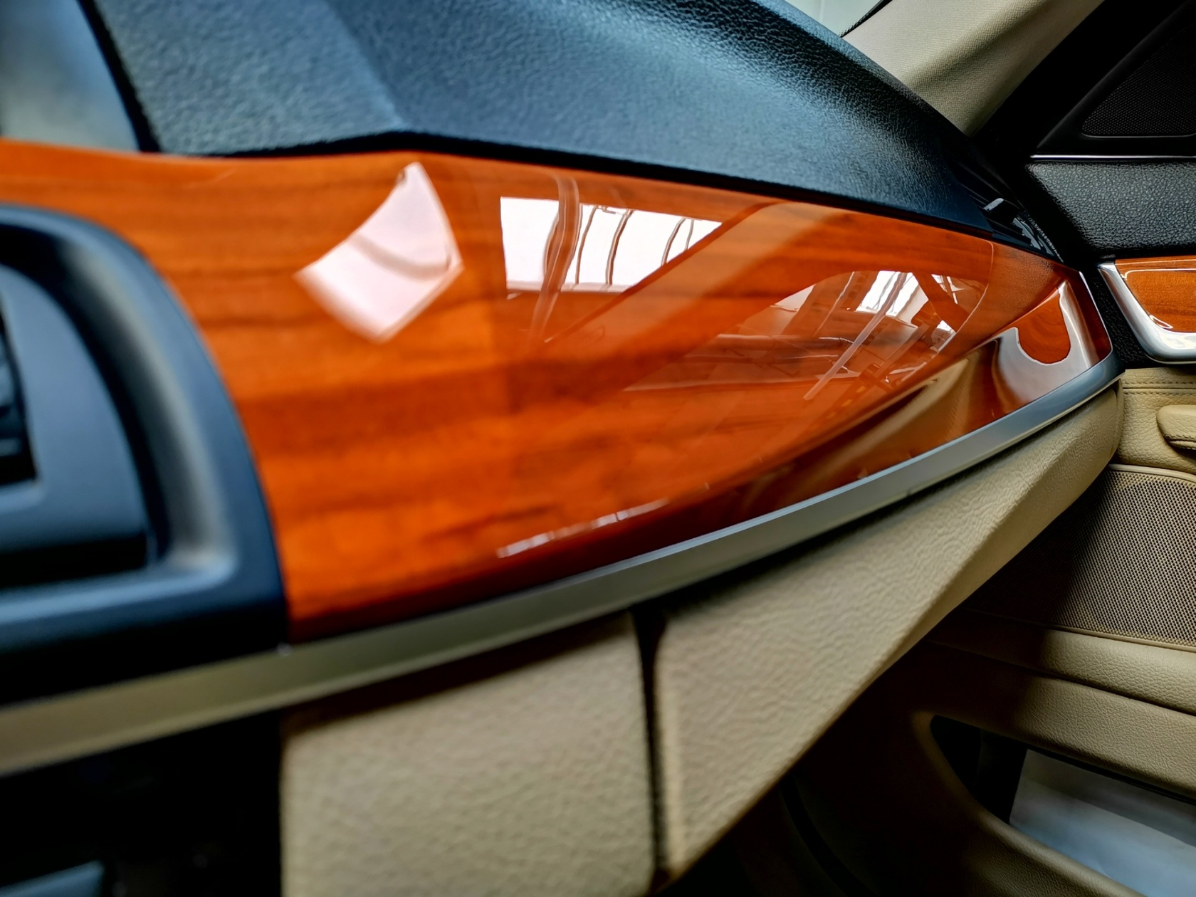

Dzisiaj w ruch poszło wnętrze pojazdu. Nabyłem nowy sprzęt do detailingu , więc trzeba wypróbować i pobawić się :wink:
Na wstępie poszły w ruch dekory wnętrza potem listwy zewnętrzne chromowane. Na koniec aplikacja wosku Soft 99 na lakier i dekory plus impregnacja skóry Surf City Garage Voodoo Blend .
Taki oto zestawik , a czyni cuda 8)
Super podejście do auta. Wygląda jakby dopiero zjechało z taśmy. Daj znać jak będziesz sprzedawał ;-)

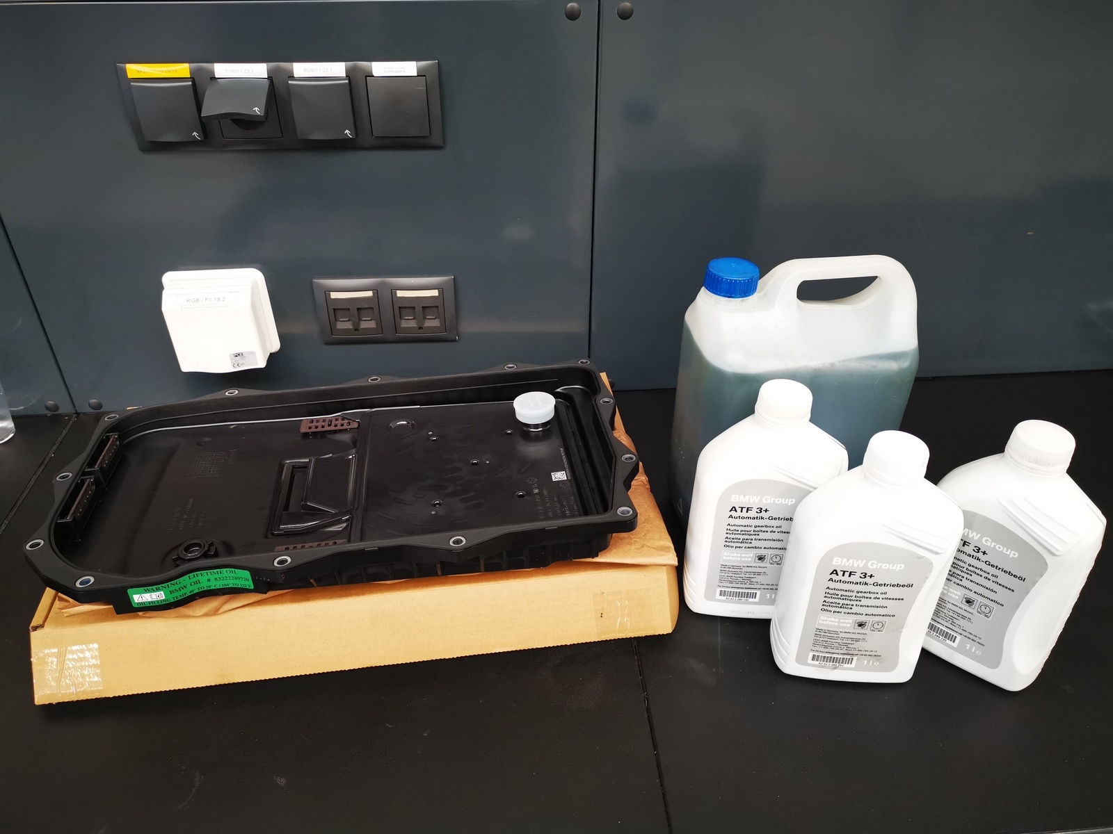

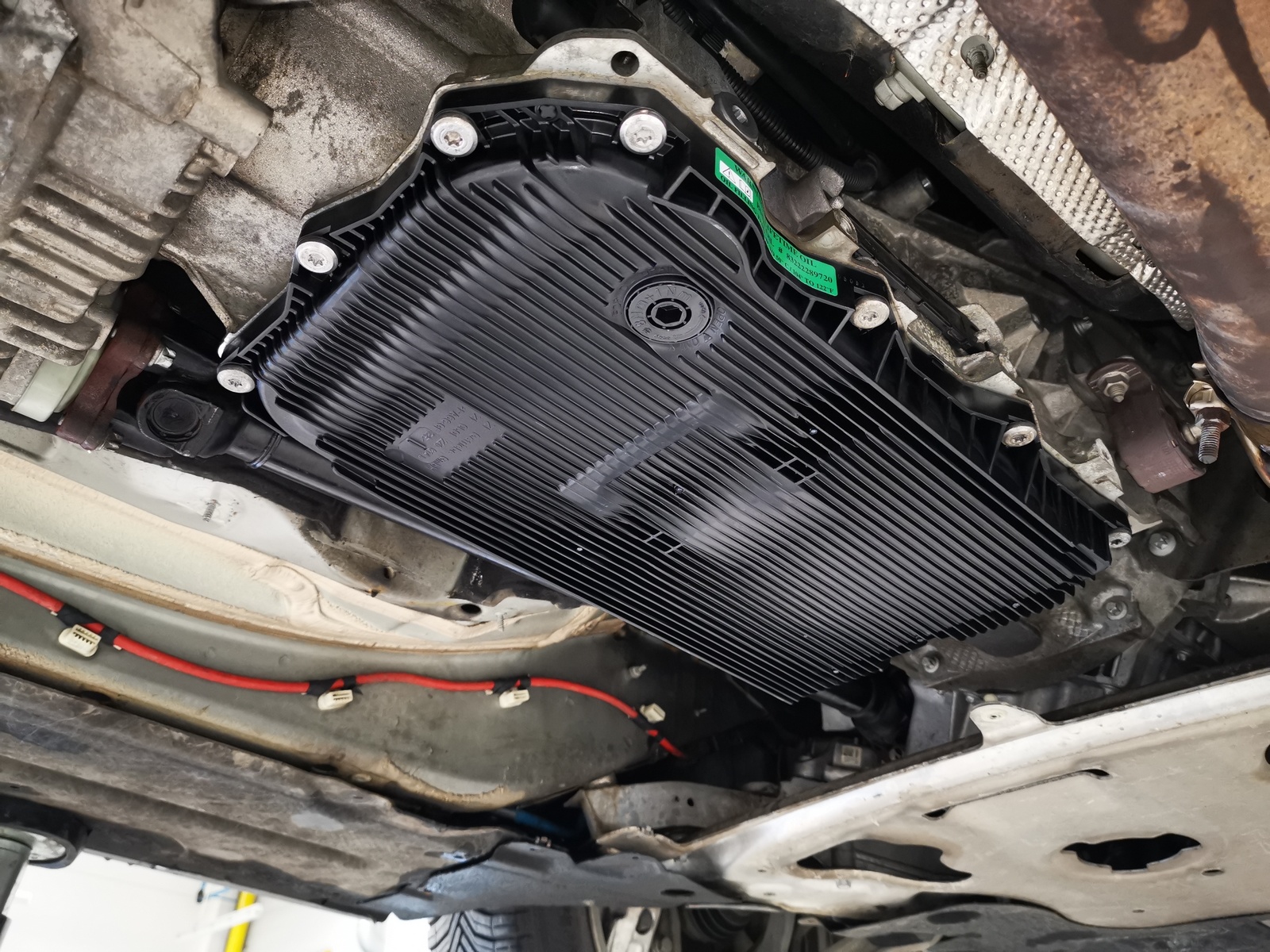

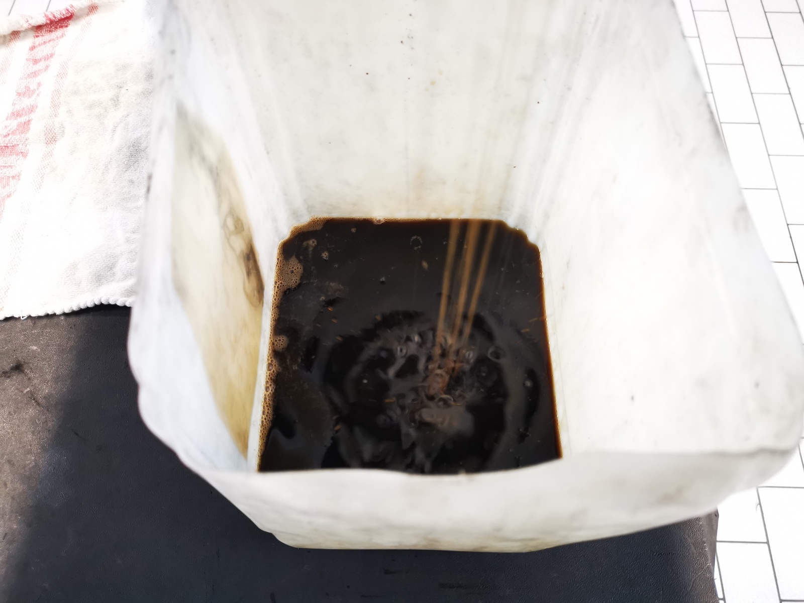

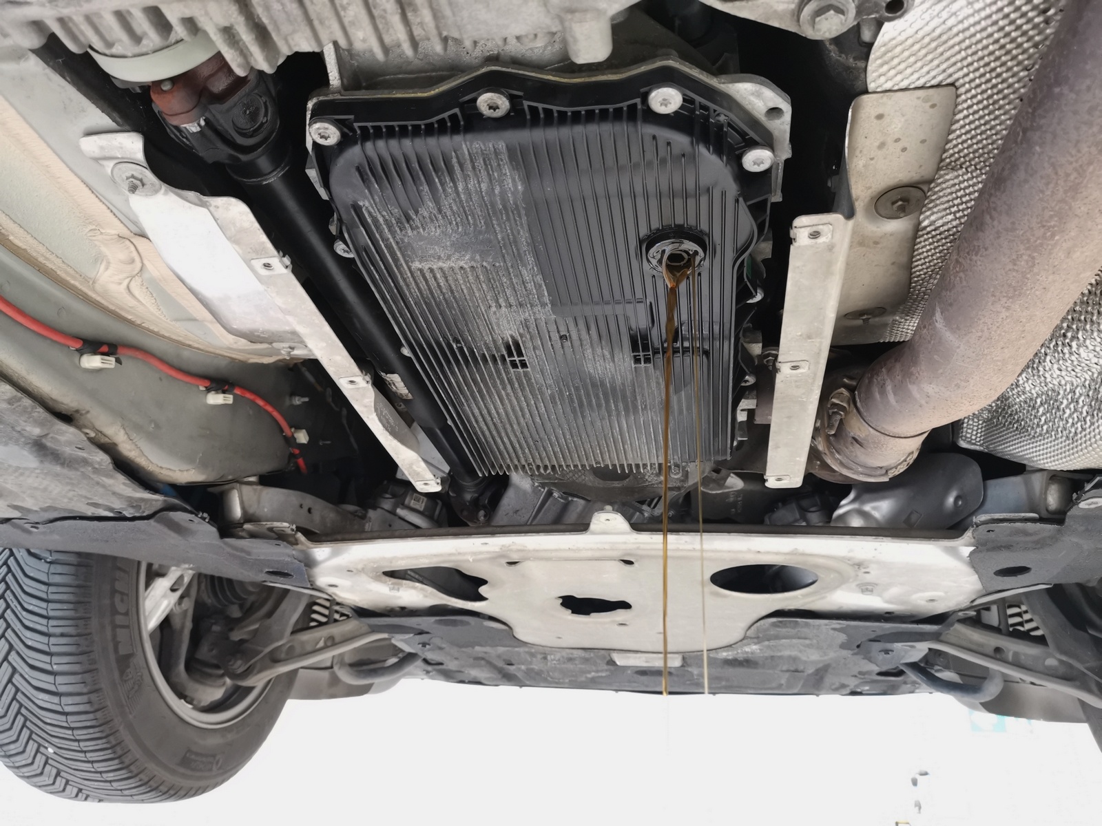

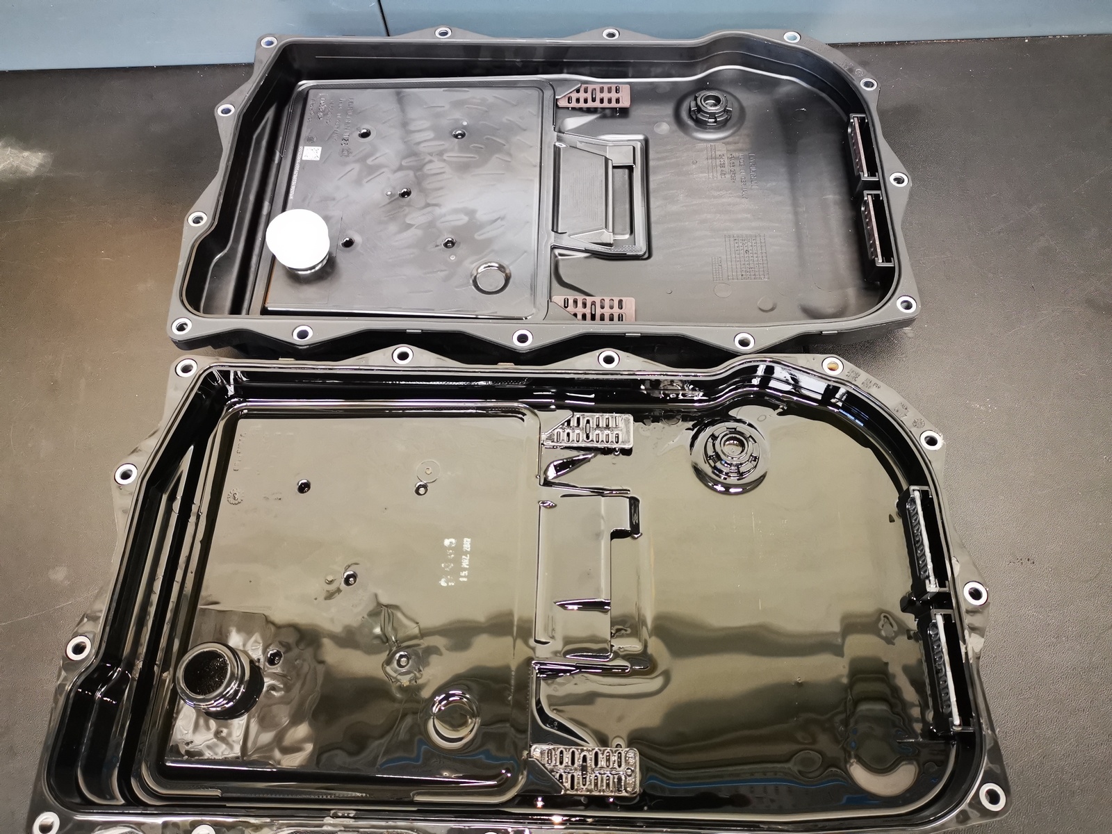

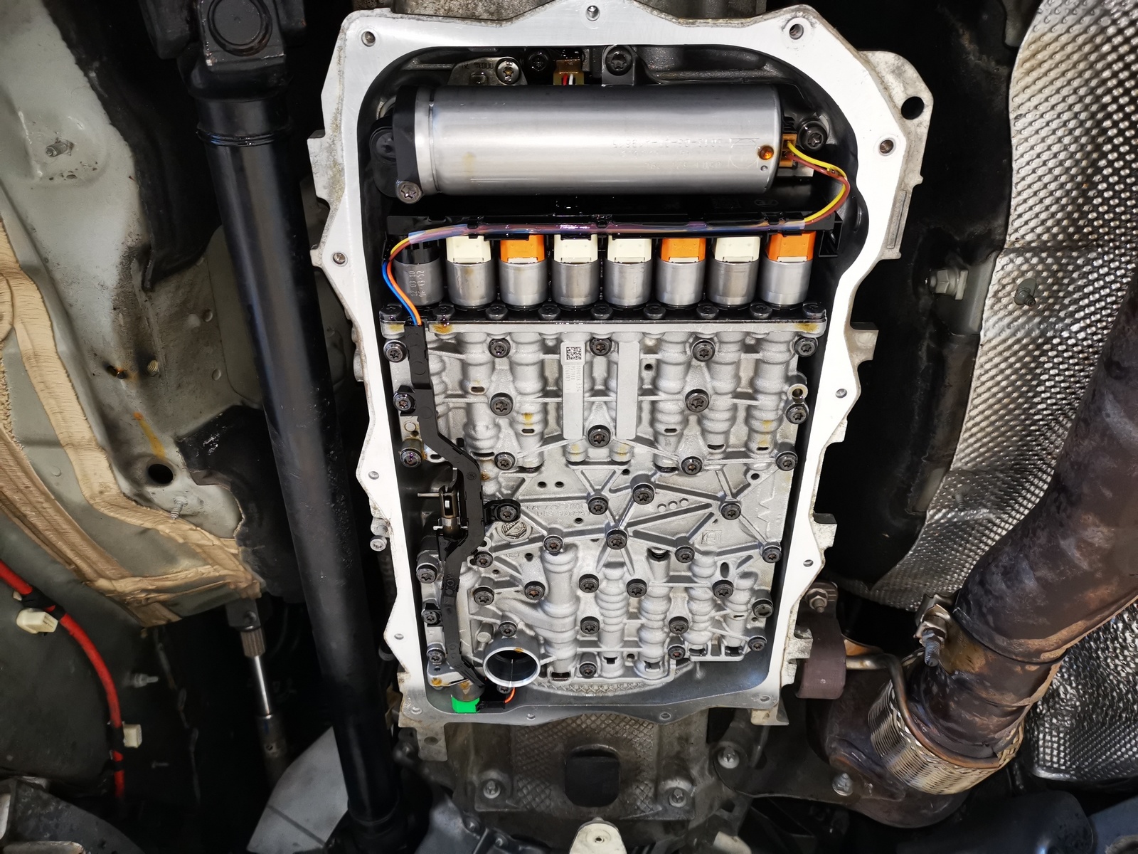

Dzisiaj przyszła pora na kolejną wymianę oleju w ASB , tym razem wraz z filtrem którą jest oczywiście miska oleju . Olej zalany tym razem oryginalny ATF 3+

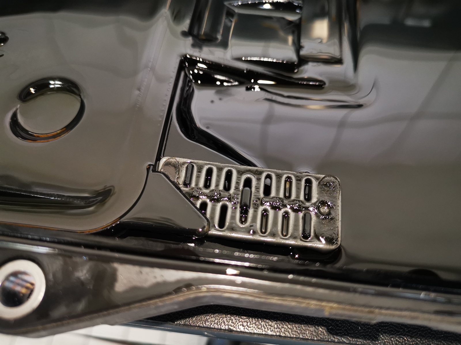

Tak wygląda olej po ok 25 tyś po wymianie , kolor oryginalny był jasno złoty , więc nie pytajcie dlaczego tak dbam o olej w każdym podzespole mechanicznym :wink:
Magnesy już i tak "pełne"
I nowa miseczka

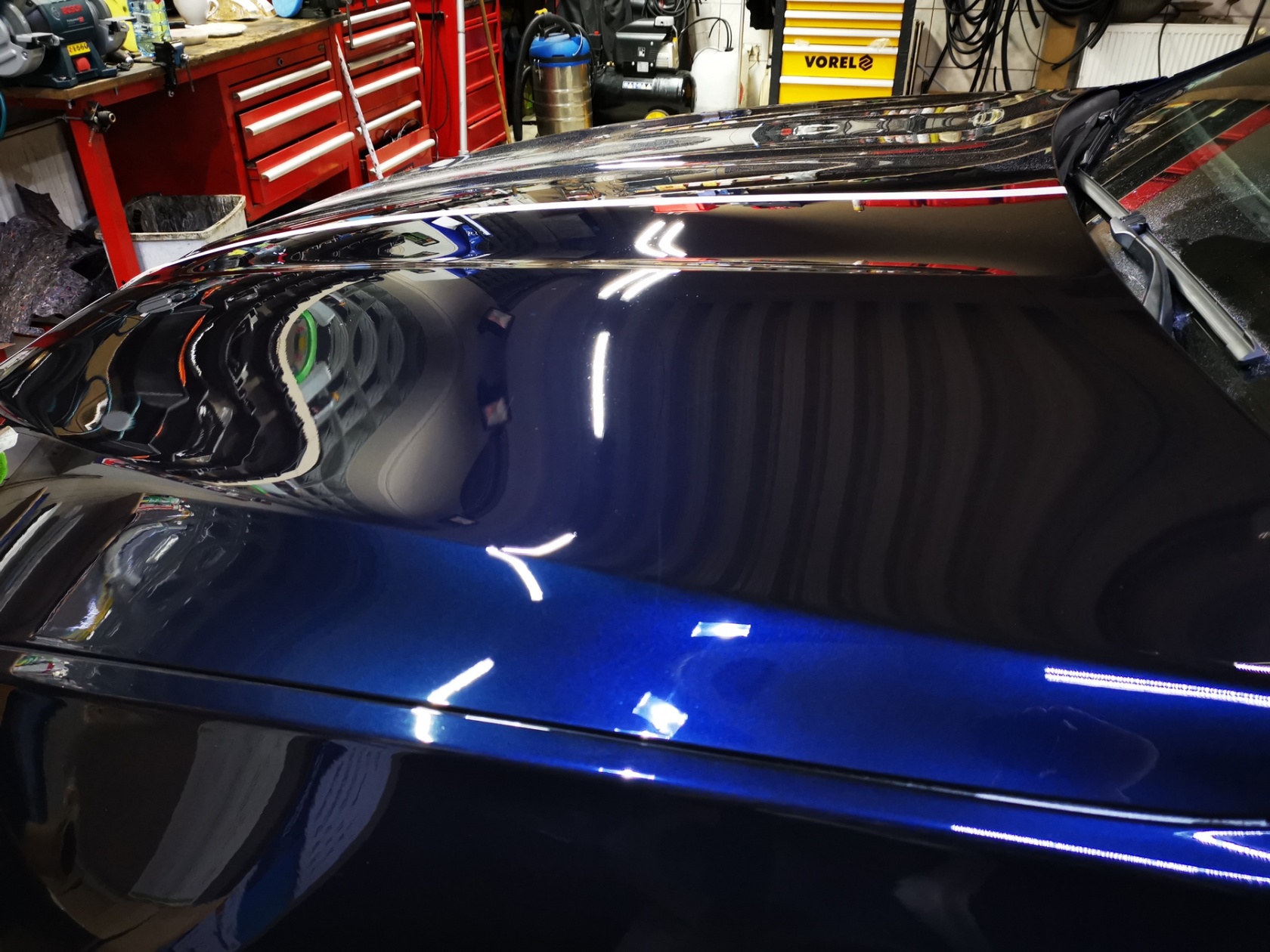

Miało być tak pięknie, czyli kolejna okazja i nowy temat na forum , ale niestety nie zdążyłem sie nawet nim nacieszyć :| Jedynie co zdążyłem przy nim zrobić to korekta lakieru na dniach .
Podczas korekty lakieru odwiedził mnie kolega , który jak zobaczył auto po polerce stwierdził krótko ze jest już jego :roll: Długie rozmowy i dyskusje niestety nic nie dały . I tak oto nacieszyłem sie nowym nabytkiem raptem kilka dni , szkoda bo bardzo fajna konfiguracja - życie ehhhh

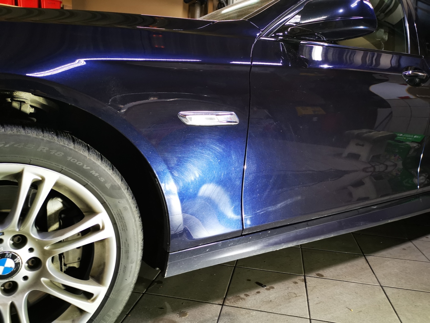

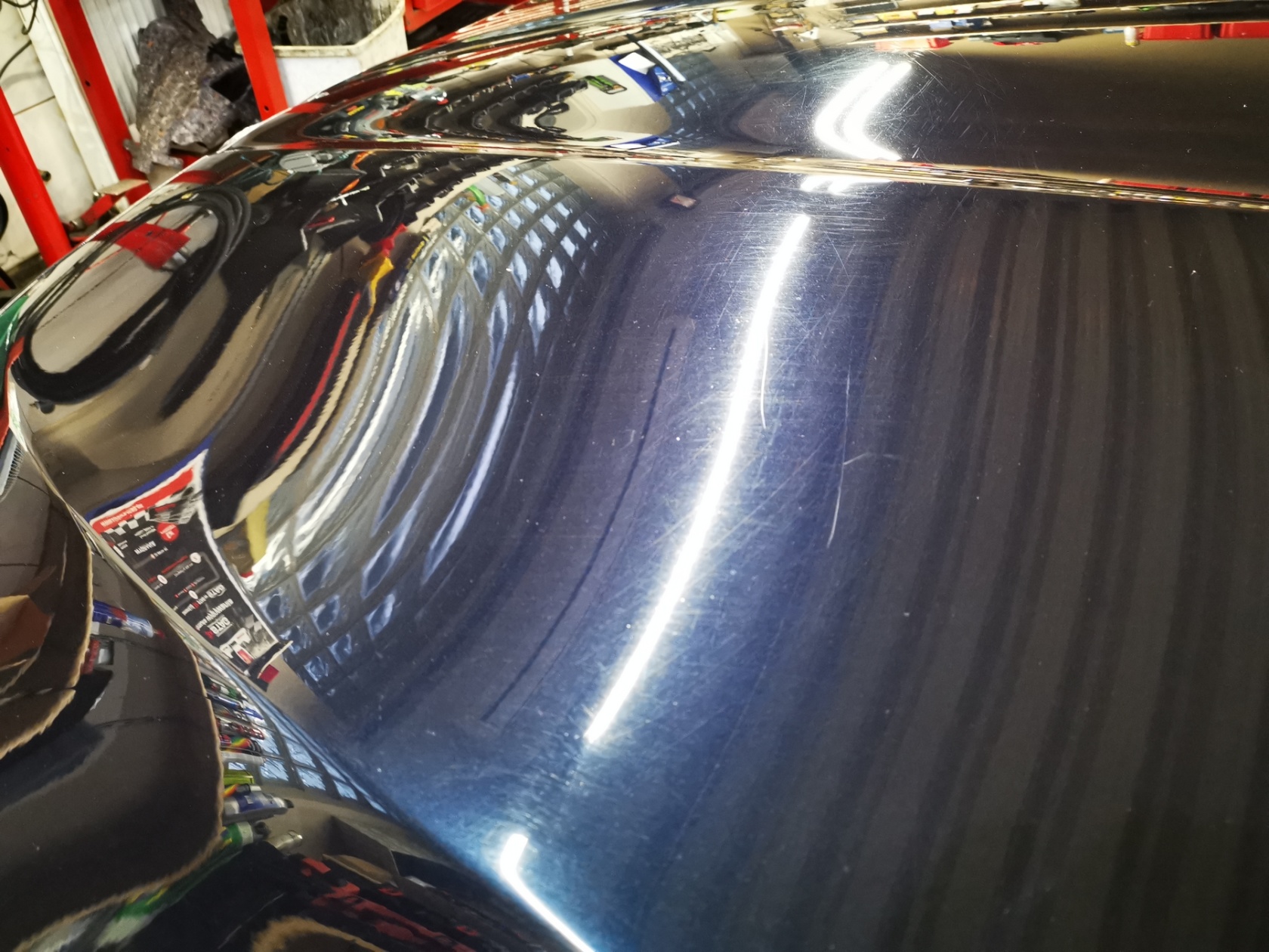

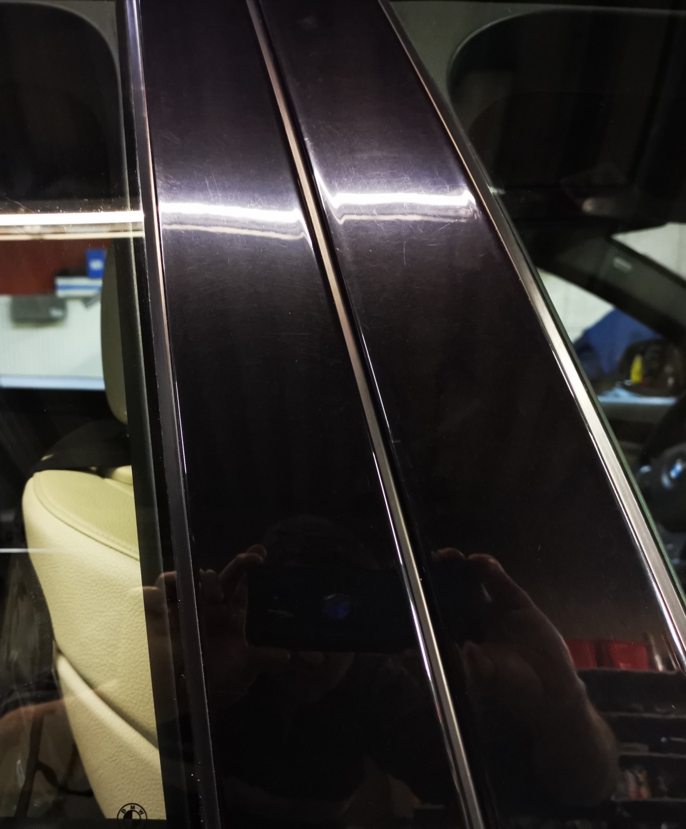

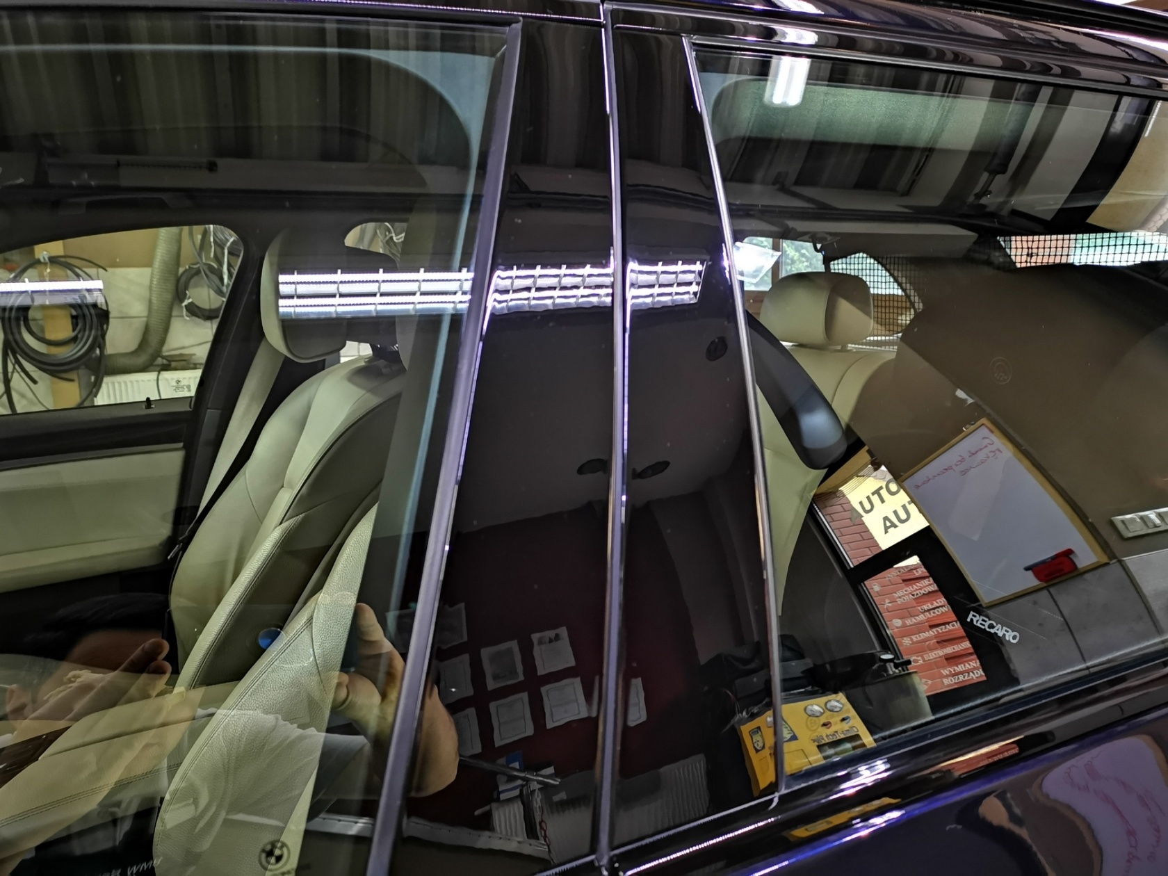

Ale podzielę z wami kilkoma fotkami jakie udało mi sie skompletować i co można z tak zajechanego lakieru wyciągnąć , bo kolor jest naprawdę piękny , taki jaki chciałem , czyli każdy , tylko ciemny :)
Przed korektą , lakier zajechany mocno bo auto też długo stało na parkingu .
A tutaj już po korekcie lakieru .
I tak oto została fotka jedynie na pamiątkę ...

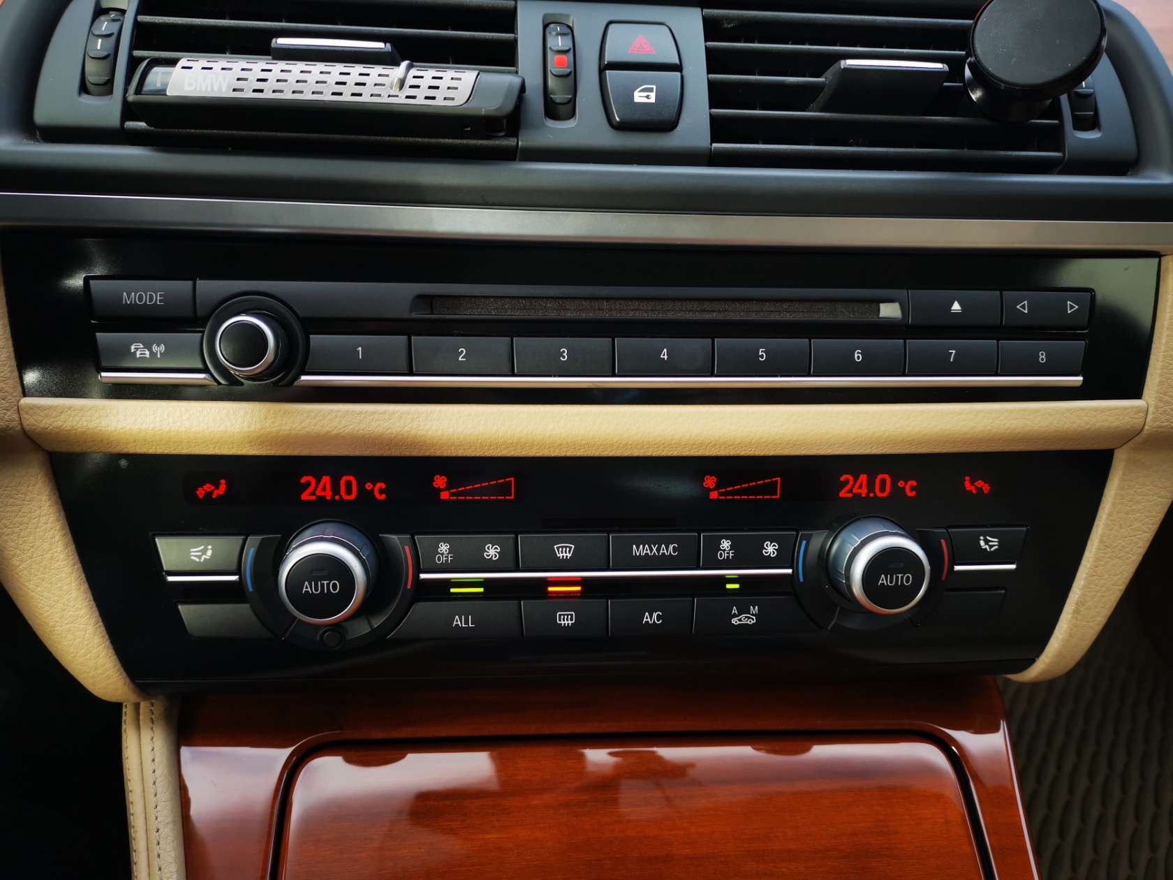

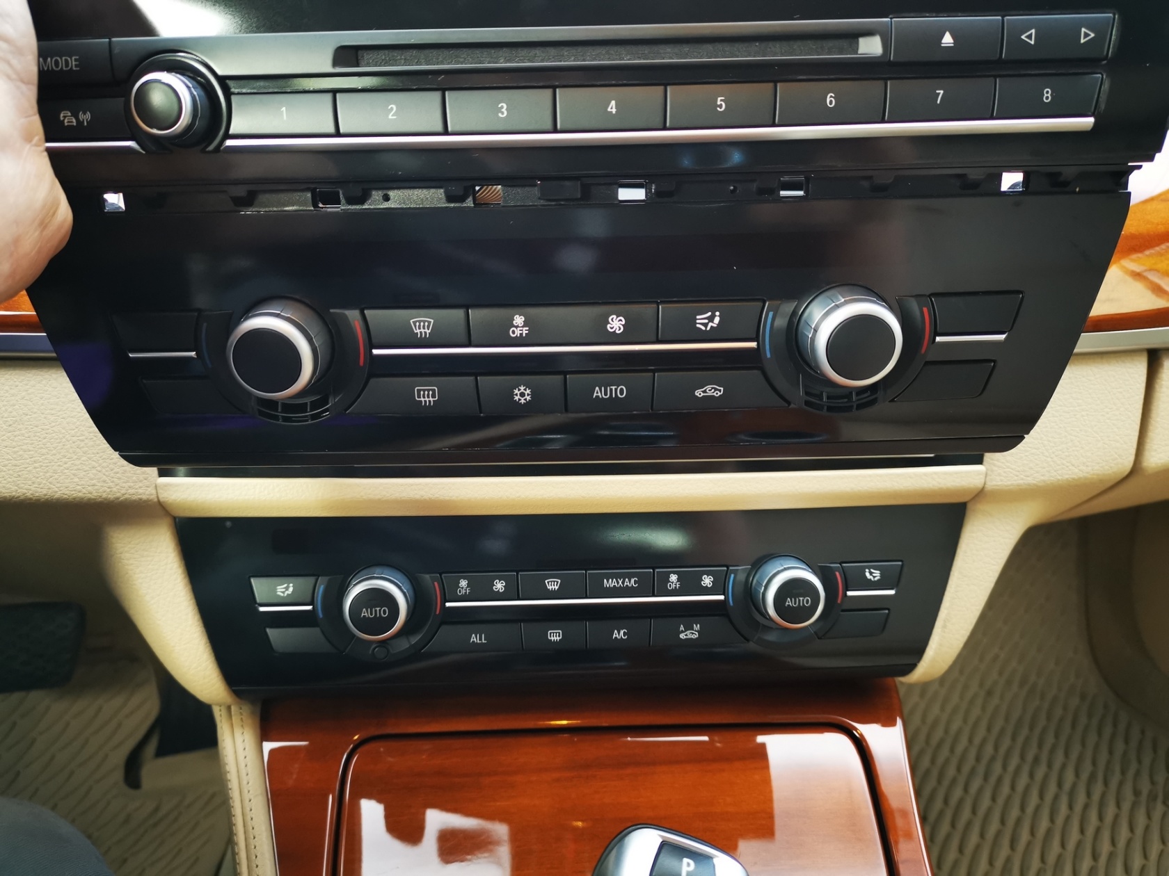

Od jakiegoś czasu męczył mnie szalony pomysł podmiany panelu sterowania klimatyzacją na wersję tzw. rozszerzoną klimatyzacją . Plan był szybki do podmiany panel , ale nie miałem od kogo pożyczyć na testy, więc został tylko zakup używki . Przed zakupem oczywiście wywiad z diagnostami i elektrykami co o tym myślą i czy temat jest do przejścia. Jedyne info jakie udało sie ogarnąć to ze panel nie jest kodowany itp. ma taką samą ilość pinów w dwóch kostkach , identycznie ja w moim oryginale. Kolejną zagadką było czy moja wersja ma na tyle rozszerzone sterowanie pod deską , silniczki, klapy itp że "uciągnie" panel od bogatej klimy :roll:
Decyzja krótka szukamy używki , najwyżej nie zadziała i sie odsprzeda :P
Dzisiaj kurier dostarczył panel , szybki montaż i szok , wszystko działa :shock: :D
Tak naprawdę wszystko okaże się latem , czy czujniki temp będą odczytywać prawidłowe wartości , ale najpierw muszę je namierzyć w aucie , gdzie dokładnie siedzą , bo nawet nie miałem kiedy .
Jestem chyba pierwszą osobą która przeprowadziła taki mod :P i najważniejsze ze każdy klawisz działa :wink:
Stary panel powyżej
Tutaj już po montażu nowy panel z bogatszej wersji .
Trochę zródeł przewertowałem ,ale nigdzie nie znalazłem info na ten temat i nikt nie potrafił odpowiedzieć na ten szalony pomysł , bo nikt tego nigdy nie próbował modzić :wink:
Stary panel powyżej
