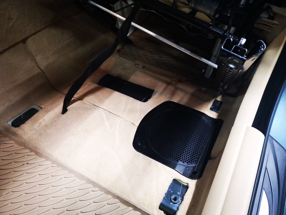

Dzisiaj wskoczył dedykowany zestaw nagłośnienia do BMW F10/11 firmy Audio System . Fabryczny zestaw nagłośnienia nie grał zbyt zadowalająco, bo była to wersja podstawowa ( 6 głośników ) . Obecnie gra 8 głośników i wszystko pracuje na oryginalnym radiu bez wzmacniacza może w przyszłości , bo obecnie nie widzę sensu bo ładnie i czysto to gra . Wszystko pasuje plug and play , a fabryczne miejsce na subwoofery pod fotelami to moim zdaniem super rozwiązanie , teraz czuć że jest moc . Jedyne co musiałem dokupić do zestawu to oryginalne kratki twiterów .

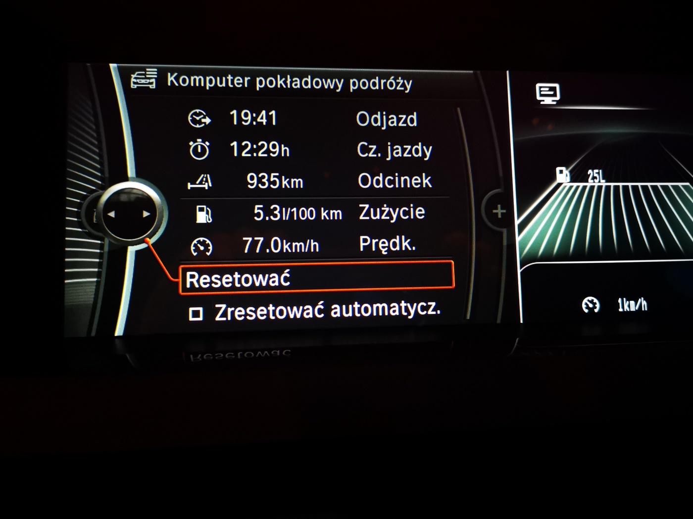

Po ostatnich chemioterapiach to auto mnie po prostu zaskakuje coraz bardziej . Jakiś czas temu zastosowałem w nim jak wiecie sporo dodatków do oleju , uszlachetniacze itp. i takie o to wyniki spalania z trasy , po prostu jak Diesel :wink: :lol: Nie taki diabeł straszny jak go malują :wink: powiadają , ale i ten motor ma swoje plusy w postaci trybu ECO PRO .
Zrobione ponad 900 km , a zostało prawie jeszcze pół zbiornika paliwa :)

spalanie zaskakuje :) jakie spalanie ma taki silnik przy prędkościach autostradowych 140-160 ?
Wrocław -Warszawa . Prędkości w przedziale 150-170

I podziwiam za spalanie.
Ja w dieslu nie mam takich wyników.
Mam silnik N26 w F30 i tam również nie udaje mi się zejśc w trasie poniżej 8l.
Chciałbym wiedzieć jak to robisz...

Wszystko zależy od stylu jazdy , nic innego :wink:
